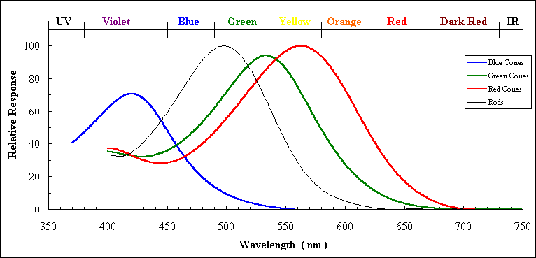

In unseren Augen befinden sich verschiedene lichtempfindliche Rezeptoren, die Stäbchen und drei verschiedene Zapfen. Jeder Rezeptortyp weist dabei eine unterschiedliche spektrale Empfindlichkeit auf:
07 human_cone_action_spectra.gif (7.91 KiB) 51736 mal betrachtet
Die Stäbchen geben dabei keine Farbinformationen ans Gehirn und sind bei Tag bzw. ausreichenden Lichtverhältnissen nicht aktiv. Sie sind für das Nachtsehen zuständig.
Die Spektralbereiche der Zapfen überlappen einander. Die Zapfen mit der maximalen Empfindlichkeit im blauen Bereich werden als S-Zapfen (S für Short Wavelength) bezeichnet, die grünempfindlichen als M-Zapfen (M = Medium) und die rotempfindlichen als L-Zapfen (L = Long).
Im Gehirn wird das Verhältnis der Reizamplitude der einzelnen Zapfen zu der jeweiligen Farbe (=Wellenlänge) des Lichts zusammengesetzt.
Beispiel:
Beträgt das Verhältnis S:M:L ca. 0:30:75, interpretiert unser Gehirn den Lichtreiz als Orange entsprechend einer Wellenlänge von 600nm.

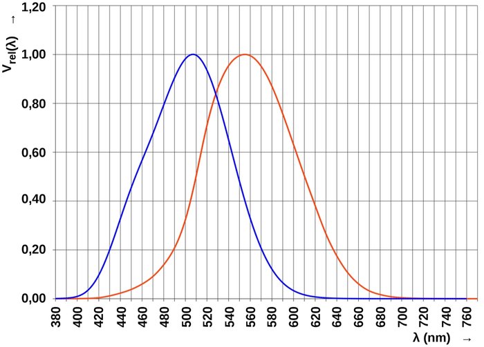

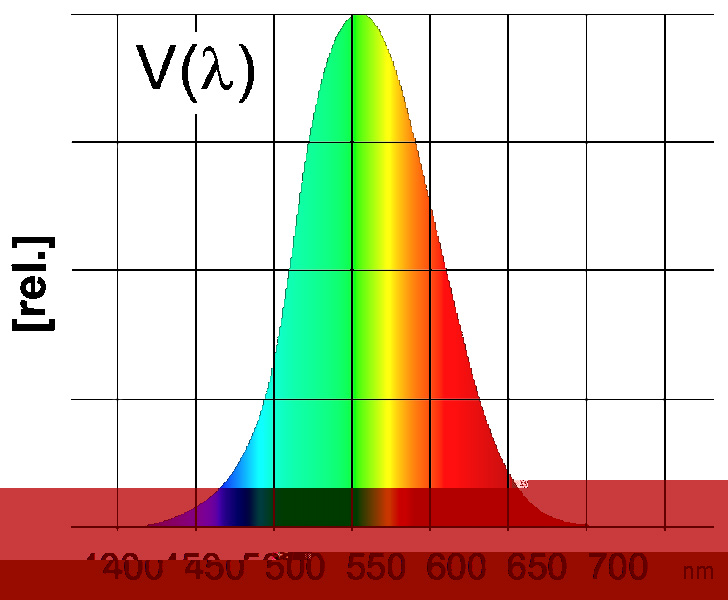

Die Summe der drei Absorptionskurven der S-, M- und L-Zapfen unter Berücksichtigung der relativen Anzahl der jeweiligen Zapfen (S-Zapfen z.B. ca. 12%) beschreibt die Spektrale Hellempfindlich-keitskurve für das Tagsehen.
Die blaue Kurve zeigt die Hellempfindlichkeit für die Nachtsicht. Das Auge kann hierbei keine Farben mehr unterscheiden. Die maximale Empfindlichkeit liegt bei 505 nm.
Die rote Kurve stellt die Hellempfindlichkeitskurve des Auges für die Tagsicht dar. Sie wird als V-Lambda-Kurve bezeichnet. Die maximale Empfindlichkeit liegt bei 555nm.
Je weiter die Wellenlänge von diesen 555nm abweicht, desto unempfindlicher wird das Auge.
Bei einer Wellenlänge von beispielsweise 640nm (rot) bewirkt Licht mit der gleichen Lichtleistung nur noch etwa 18% des Helligkeitseindrucks von grünem Licht mit der Wellenlänge 555 nm.
Der Lichtstrom φV beschreibt die Strahlungsleistung einer Lichtquelle unter Berücksichtigung der V-Lambda-Kurve. Die Einheit ist das Lumen (lm). Eine monochromatische Strahlung mit der Wellenlänge 555nm und der Strahlungsleistung 1 Watt erzeugt einen Lichtstrom von 683 Lumen.
Ist also die von einer Lichtquelle abgegebene elektromagnetische Strahlungsleistung (gemessen in Watt) gegeben, so kann der entsprechende Lichtstrom ermittelt werden, indem die einzelnen Wellenlängen der Strahlung mit der jeweiligen relativen Empfindlichkeit des Auges V(λ) bei der betreffenden Wellenlänge λ gewichtet werden und das Ergebnis durch Multiplikation mit dem Skalierungsfaktor Km = 683 lm/W von Watt nach Lumen überführt wird.
Der Lichtstrom beschreibt also vereinfacht ausgedrückt, welche für das Auge verwertbare Lichtmenge ein Leuchtmittel abgibt. Es handelt sich um eine rein quantitative Angabe.

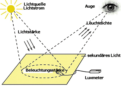

Die Lichtstärke
Mit der Lichtstärke Iv wird angegeben, wie sich der von einer Lichtquelle abgegebene Lichtstrom auf die verschiedenen Richtungen (Raumwinkel) verteilt. Die Lichtstärke ist eine Basisgröße im SI-Einheitensystem. Die Einheit der Lichtstärke ist die Candela (cd).
Die Lichtstärke IV für alle Richtungen, die in den Raumwinkel Ω fallen, ist der Quotient aus dem von der Lichtquelle in diesen Raumwinkel abgegebenen Lichtstrom φV und dem durchstrahlten Raumwinkel :
Einheit des Raumwinkels ist hierbei der Steradiant (sr). Zur Berechnung muss der Öffnungswinkel in den Raumwinkel umgerechnet werden. Bei gegebenem Öffnungswinkel α in Grad berechnet sich der Raumwinkel aus:
Die Beleuchtungsstärke
Die Beleuchtungsstärke Ev, gemessen in Lux (lx), ist das Maß für die Intensität des Lichtstromes, der auf einer beleuchteten Fläche A auftrifft.
Die Beleuchtungsstärke beschreibt den messbaren Lichteinfall an einem Ort oder auch die Ausleuchtung der Fläche.
Mit der Beleuchtungsstärke wird somit angegeben, wie viel des Lichtstroms einer Lichtquelle auf der zu beleuchtenden Flächeneinheit tatsächlich ankommt. Dies ist die erste qualitative Bewertung der Beleuchtung. Mit der Angabe lux wird physikalisch nachvollziehbar, also messbar, definiert, mit wie viel Lumen, also welchem Lichtstrom, eine Fläche beleuchtet wird. Diese Beleuchtungsstärke kann mit einem speziellen Messgerät, dem Luxmeter, gemessen werden.
Der Begriff Beleuchtungsstärke darf keinesfalls mit dem Begriff Helligkeit verwechselt werden. Helligkeit ist ein subjektiver Begriff, der von Auge und Gehirn interpretiert wird und stark von der jeweiligen Situation bzw. Umgebung abhängt.

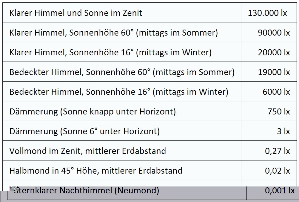

Typische natürliche Beleuchtungsstärken:
Wie man sieht, deckt die natürliche Beleuchtung den Bereich einiger Zehnerpotenzen ab. Im Verlaufe der Evolution haben sich Auge und Gehirn an diese Tatsache angepasst.
Selbst bei Halbmond mit 0,02 lx besteht kaum die Gefahr, dass jemand über Hindernisse stolpert. Farbsehen ist dabei natürlich nicht mehr möglich, in diesem Bereich übernehmen die Stäbchen im Auge.
Bei später Dämmerung mit mehr als 3 lx ist hingegen bereits meist einwandfreies Farbsehen möglich.
Aus eigener Erfahrung sollte auch jeder erkennen, dass das Helligkeitsempfinden nicht linear verläuft. Niemand wird einen sonnigen Sommertag als mehr als 20 mal so hell wie einen bedeckten Wintertag empfinden.
Offensichtlich sind Auge und vor allem Gehirn in der Lage, sich optimal an die jeweilige Situation anzupassen. Wichtig ist ja nicht die Lichtmenge, sondern die Fähigkeit, die Umwelt optimal zu erkennen, um auf jede Situation entsprechend reagieren zu können.

Die Leuchtdichte
Die Leuchtdichte einer Fläche bestimmt, mit welcher Flächenhelligkeit das Auge die Fläche wahrnimmt und hat daher von allen photometrischen Größen den unmittelbarsten Bezug zur optischen Sinneswahrnehmung. Die Einheit ist das cd m-2 (Candela je Quadratmeter).
Die Leuchtdichte ist also der Lichtstrom je Fläche und Raumwinkel.
Die Leuchtdichte wird z.B. bei Monitoren oder Fernsehern angegeben.
Die Definition der Leuchtdichte weist die Besonderheit auf, dass der abgegebene Lichtstrom nicht wie üblich auf das abstrahlende Flächenelement, sondern auf das in Abstrahlrichtung projizierte Flächenelement bezogen wird.
Im Prinzip wird hiermit also beschrieben, welcher Lichtstrom von einem beobachteten Objekt in Richtung Auge reflektiert wird. Die meisten Objekte reflektieren dabei das Licht diffus, also in alle Richtungen gleichmäßig. Ein Beispiel hierfür ist ein Blatt Papier. Betrachtet man ein solches Blatt, wird es immer den gleichen Helligkeitseindruck hinterlassen, egal aus welchem Winkel oder aus welchem Abstand man es betrachtet.
Allerdings schwankt der subjektive Helligkeitseindruck auch hier von Mensch zu Mensch. Das Umschalten auf rein photopisches Sehen (Farbsehen) liegt zwischen 3 cd/qm und 30 cd/qm. Zum Vergleich: die weiße Fläche eines Monitors hat eine Leuchtdichte von 150 cd/qm bis 500 cd/qm.
Die Leuchtdichte kann theoretisch berechnet oder gemessen werden. Beides ist allerdings mit hohem Aufwand verbunden. Bei der Planung von Beleuchtungsaufgaben verwendet man deshalb normalerweise den Parameter Beleuchtungsstärke. Eine ausreichende Beleuchtungsstärke bewirkt automatisch eine ausreichende Leuchtdichte.

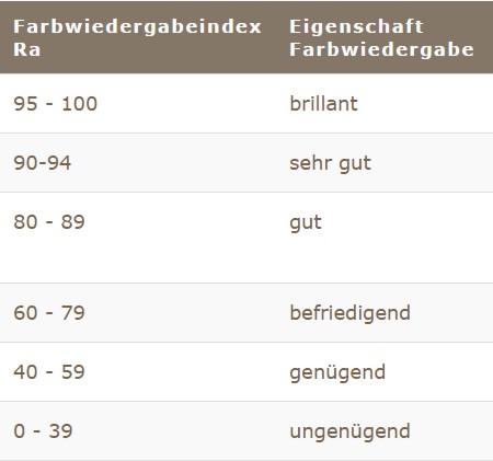

Bewertung des Farbwiedergabeindex:
22 Tabelle CRI.JPG (26.99 KiB) 51734 mal betrachtet
Generell sollten für Wohn- und Arbeitsbereiche Leuchtmittel mit einem CRI von mindestens 80 eingesetzt werden. Damit wird bereits eine gute Farbwiedergabe erreicht.
Bei speziellen Anwendungen wie Fotografie, Grafikdesign und Beleuchtung für Schminkspiegel ( J ) sollte ein CRI von >90 angestrebt werden.
Im Hausflur sowie bei der Beleuchtung von Verkehrswegen ist ein CRI von >60 völlig ausreichend.
Allerdings ist ein CRI von z.B. 80 keine Garantie dafür, dass ein Leuchtmittel keinen Farbstich aufweist. Speziell bei Billigprodukten (sowohl Energiesparlampen als auch LED-Retrofits) findet man häufig einen Grünstich. Dieser Grünstich führt zu einem schlechten Wert bei den Testfarben 1,7 und 8 (R1, R7, R8) und einem sehr guten Wert bei den Testfarben 3 und 4 (R3, R4). Durch die Bildung des arithmetischen Mittelwerts der ersten 8 Testfarben ergibt sich trotzdem ein scheinbar guter CRI-Wert. Durch die Bevorzugung grüner Farbbereiche erreicht der Hersteller einen höheren Effizienzwert. Die beste Chance, Leuchmittel ohne sichtbaren Farbstich zu erwerben hat man, wenn man sich auf Markenhersteller wie Osram, Philips, LG oder Samsung beschränkt.

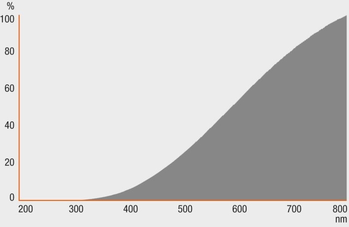

Hier die Spektralverteilungen dreier unterschiedlicher Leuchtmittel des Herstellers Osram mit einer jeweiligen Farbtemperatur von 2700 K:
Osram Halogen Classic A, CRI 100

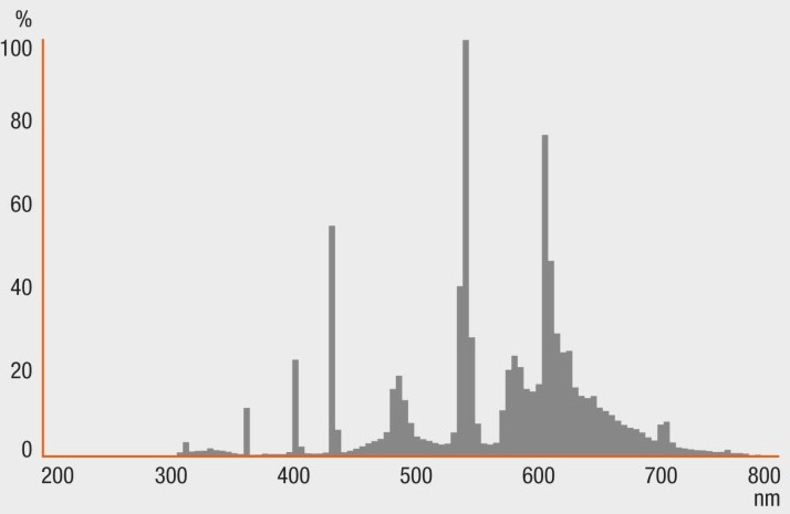

Osram Lumilux deLuxe T8, Leuchtstoffröhre CRI >90

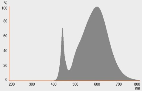

25 Spektrum Classic a.JPG (11.31 KiB) 51734 mal betrachtet
Osram Classic A, LED Retrofit, CRI >80
Referenz: V-Lambdakurve
Oben das Spektrum einer Halogenbirne. Da es sich um einen thermischen Strahler handelt, ergibt sich eine optimale Spektralverteilung und somit ein CRI von 100.
Darunter das Spektrum einer Leuchtstoffröhre. Das Spektrum weist erhebliche Lücken auf. Die Spitzen im Spektrum sind aber so geschickt verteilt, dass das Messverfahren einen Wert von >90 Ra liefert. Auch fürs Auge ergibt sich so eine gute Farbwiedergabe. Allerdings wird es aufgrund der Lücken nahezu unmöglich, in bestimmten Bereichen feinste Farbnuancen zu unterscheiden.
Als Drittes das Spektrum eines LED-Retrofits. Es weist eine für weiße LEDs typische Spitze bei 450 nm auf. Diese liegt jedoch soweit im linken Außenbereich der V-Lambda-Kurve, dass sie sich praktisch nicht mehr störend auswirkt. Im tiefroten Bereich fällt das Spektrum relativ schnell ab. Dies geschieht aber ebenfalls bereits im rechten Außenbereich und fällt deshalb auch nicht sonderlich stark ins Gewicht. Das Messverfahren ergibt so aber „nur“ einen CRI von >80. Trotzdem ist die Farbwiedergabe hier subjektiv – aufgrund des kontinuierlichen Spektrums – angenehmer als bei der Leuchtstoffröhre mit CRI >90.

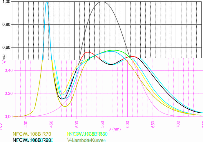

Betrachten wir zur Verdeutlichung das Nichia-COB-Modul NFCWJ108B mit einer Farbtemperatur von 5000 K. Dieses Modul wird mit unterschiedlichen Binnings und Farbwiedergabewerten angeboten. Die unterschiedlichen CRIs werden durch unterschiedliche Phosphorschichten erreicht. Leistungsaufnahme und Lichtleistung in Watt sind dabei annähernd gleich, d.h. der elektrische Wirkungsgrad ist vergleichbar. Allerdings verteilt sich die Lichtleistung abhängig vom Farbwiedergabeindex unterschiedlich:
Zur leichteren Bewertung der Spektralverteilungen ist die V-Lambdakurve in Grau eingezeichnet. R70 (blau) entspricht einem CRI von 70, R80 (grün) einem CRI von 80 und R90 (rot) einem CRI von 90. Bei den Kurven darf man nur die Spektralverteilung betrachten. Die Amplituden sind untereinander nicht direkt vergleichbar, da es sich um relative Werte handeln, die sich auf die jeweils maximale Amplitude (=100%) der jeweiligen Kurve beziehen.
Deutlich zu erkennen ist, dass die CRI 90-Version erheblich mehr Leistung im langwelligen (roten) Bereich abstrahlt als die CRI 70-Version. Diese Leistungsanteile sind für einen hohen CRI notwendig, gehen aber durch die Korrektur mit der V-Lambdakurve kaum noch in die Berechnung des Lichtstroms ein. Dadurch ergeben sich trotz praktisch gleicher Lichtleistung in Watt und damit identischem elektrischen Wirkungsgrad (bei diesen Modulen übrigens ca. 50%) unterschiedliche Effizienzen:
CRI 70: 156 lm/W
CRI 80: 147 lm/W
CRI 90: 123 lm/W
Prinzipiell gilt also: je höher der CRI-Wert ist, desto geringer wird die Effizienz. Das sagt aber nichts über den elektrischen Wirkungsgrad aus.
Sieht man sich die Spektralkurven an, wird dabei auch deutlich, dass ein CRI von deutlich über 90 technisch keinen Sinn macht. Bei 5000 K würde ein CRI von 100 bedeuten, dass die Leistung über der Wellenlänge nahezu eine Gerade (mit leichter Überhöhung im grüngelben Bereich) bildet. Daraus würde sich eine extrem niedrige Effizienz ergeben.

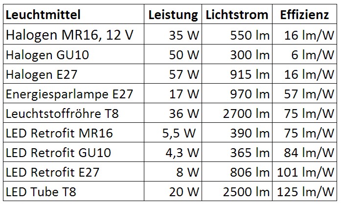

Beispiele für typische Effizienzen von Leuchtmitteln:
28 Leuchtmittel.JPG (117.11 KiB) 51734 mal betrachtet
Beim Kauf von LED Retrofits sollte man allerdings unbedingt darauf achten, ausschließlich Markenprodukte von oben genannten Herstellern zu wählen. Insbesondere von Billigangeboten über ebay sollte man die Finger lassen. Dies gilt ganz besonders für den Händler- oder Herstellerstandort Shenzen in China. Die von dort vertriebenen Leuchtmittel entsprechen häufig nicht den europäischen Sicherheitsanforderungen und sind teils lebensgefährlich. Die Angaben zu Lichtstrom und Effizienz sind dort oft frei erfunden.
