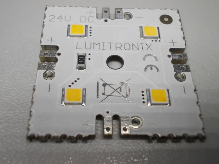

Erstmal habe ich mich gefreut, dass die Platinen angekommen sind.
Da ich mir vor dem Kauf nicht sicher war, habe ich vorsichtshalber hier mal nachgefragt.
M4 passt, braucht man nicht aufbohren.
Allerdings passen die Bohrungen für eine M4-Schraube nicht. Laut meinem Messschieber komme ich auf ca. 3,00mm. Habe mal versucht einen 3,3mm Bohrer durch das ca. 4mm Loch zu stecken. Auch daran scheiterte ich.
Also kommt doch wieder Aufbohren ins Spiel. Wie verhält sich das mit der Gewährleistung/Garantie?
Wäre auch schön, wenn in den technischen Daten beim Produkt eine verlässliche Angabe zu finden wäre.
Gruß Flo

Ich hatte nicht mehr dran gedacht, dass auf 3mm geändert wurde und habe einfach schnell nachgemessen. Da hatte ich wohl noch die 0-Serie hier rumliegen. In die jetzigen mit 3er Löchern passen M3 Schrauben. Aufbohren auf 4mm oder etwas mehr ist kein Problem, falls am Rand des Bohrlochs Kupfer sichtbar ist, kann das durch entgraten entfernt werden, so dass kein Kurzschluss durch die Schraube entstehen kann, eventuell auch Kunststoffunterlagsscheibe verwenden.
Sorry für den Irrtum, und mach Dir wegen Gewährleistungsansprüche keine Gedanken, das regeln wir schon, wenn notwendig.

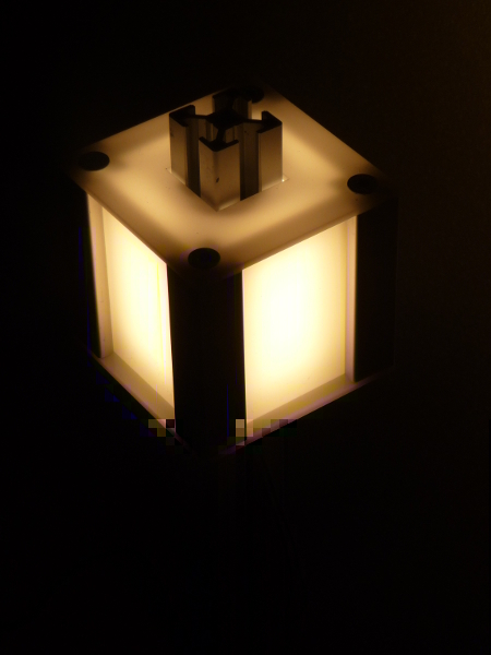

Di, 09.12.14, 21:11
Guten Abend,
nachdem für die ersten Tests nun alle Materialien komplett waren, konnte jetzt auch der erste Prototyp erstellt werden.
Der Prototyp gehört zu einem umfangreichen Stehlampenprojekt.
Muss noch prüfen wie die Temperaturerwärmung im innern des Moduls ist.
Gruß Flo
