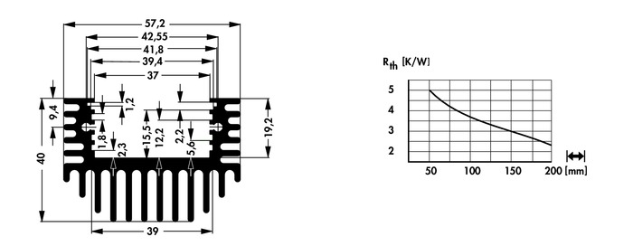

Ich habe vor für meinen Flur 3 Wanddeckenstrahler in LED Technik selber zu bauen.
Als Gehäuse für dieses Vorhaben habe ich mir das Kühlkörpergehäuse sk 3 LED-100 ME der Firma Fischerelektronik gedacht.
Dieses hat bei einer Länge von 100 mm einen Rth von 3,6 K/W.
Eine technische Zeichnung mit Temperaturkurve habe ich angefügt
Jede der Wanddeckenstrahler soll mindestens eine Lichtleistung von 1000lm bringen und sollen wenn es möglich ist parallel an ein LED Netzteil angeschlossen werden, da die Strahler in einem Abstand von ca. 1,5-2 m an der Wand hängen sollen. Das Netzteil soll separat unter einer abgehängten Decke eingebaut werden.
Alternativ wäre auch ein Anschluß an jeweils ein Netzteil möglich, jedoch auch teurer. Daher wäre mir es lieber die 3 Leuchten an ein Netzteil anzuschließen.

Besser und sicherer ist immer der serielle Betrieb an einer KSQ. Das LCM-40: http://www.leds.de/LED-Zubehoer/Stromqu ... uelle.html geht bis 100V und kann daher locker 3 der Nichia LEDs (~93V) versorgen. Parallel schalten geht schon auch, aber wahrscheinlich leuchten die 3 dann nicht ganz gleich hell. Das könnte man zur Not aber mit Ausgleichswiderständen anpassen. Wichtig ist aber, dass die 3 dann 'thermisch gleich laufen'. Da sie nicht auf einen einheitlichen Kühlkörper montiert sind müssen die 'Kühlbedingungen' bei allen 3 gleich sein. Eine unterschiedliche Erwärmung ist bei einer Parallelschalten unbedingt zu vermeiden. Oder Du nimmst ein 48V Netzteil und für jede LED eine eigene Niederspannungs-KSQ.
Unter idealen Bedingungen. Ich würde sicherheitshalber nur mit 90% der angegebenen Kühlleistung rechen. 10cm müssten aber gerade so reichen. Besser wären halt etwa 15cm...
