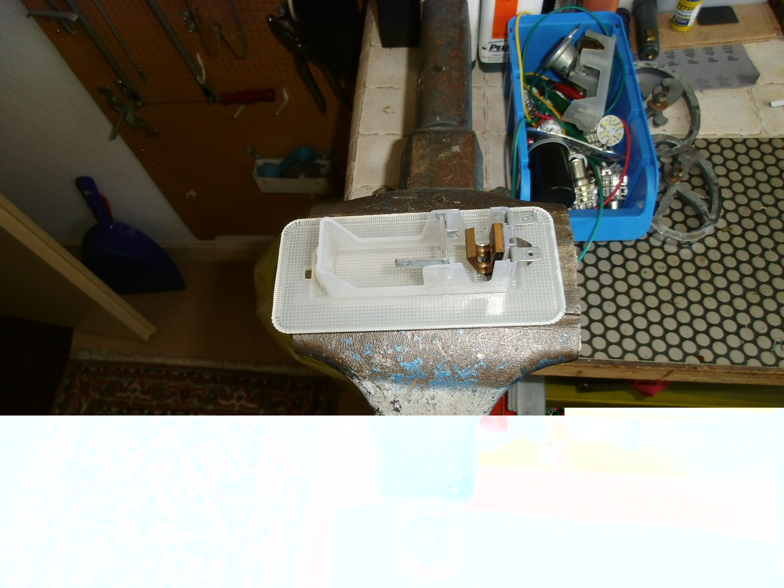

also ich versuchs
innenleuchte hat einen schalter mit dem man minus schaltet,dieses minus bekommt er direckt von der karosse mittels
federnden kontakt,der auch die leuchte im ausschnitt hält
deshalb ist plus mit verbindung zur fassung
der schalter gibt dadurch je nach stellung minus für dauerlicht
bzw über den türkontaktschalter
links der kontakt ist für dauer-plus=fassung
Ich gehe davon aus, dass du mit dem Federkontakt das kupferne Teil meinst. Wenn dieses direkt mit der Fahrzeugmasse verbunden ist und gleichzeit der Fußkontakt des Leuchtmittels ist, wie soll dann die Lampe ausgehen?transe79 hat geschrieben:innenleuchte hat einen schalter mit dem man minus schaltet,dieses minus bekommt er direckt von der karosse mittels
Daher müsste die Schaltung nach deiner Beschreibung (Fußkontakt Masse) eigentlich so aussehen: Wenn es möglich ist, Grau und Rot zu tauschen, hast du dein Problem gelöst.
tolles gemaltes bild,besser als mein foto
ist exakt so richtig
nur wenn ich plus+minus vertausche gibts ja nen kurzen
weil das teil mit der kupferzunge ja eingebaut dauerneden kontakt hat mit der karosse
aber trotzdem danke für die mühe zum problem
Dann würde die Lampe nie ausgehen. Sie hätte dauernd Plus und über 'das teil mit der kupferzunge' und dessen kontakt mit der karosse dauernd Minus.weil das teil mit der kupferzunge ja eingebaut dauerneden kontakt hat mit der karosse
ja
die innenleuchte braucht ja 2x masse
einmal vom türkontakt-schalter+einmal für manuell einschalten
machbar wäre es mit kontackte vertauschen
nur müßte man auf eine funktion verzichten
manuell-einschalten oder übr türöffnen
weil beim umpolen würde der eingebaute schalter ja strom schalten+masse wäre immer an der fassung
Kommt drauf an wo Du umpolst (respektive mechanisch umpolen kannst). Wenn Du wie im Bild von nitro_45 gezeigt die graue und rote Verbindung vertauschen kannst, dann ist das kein Problem. Wenn es mechanisch aber so aufgebaut ist, dass z.B. die graue Verbindung kein Kabel sondern ein Stück Blech ist, dann wird es schwierig (man müsste das Blech durchschneiden und Kabel anlöten).
