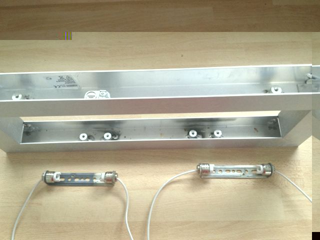

Deckenfluter mit den originalen Halogenfassungen. Lampenschirm ist schon demontiert.

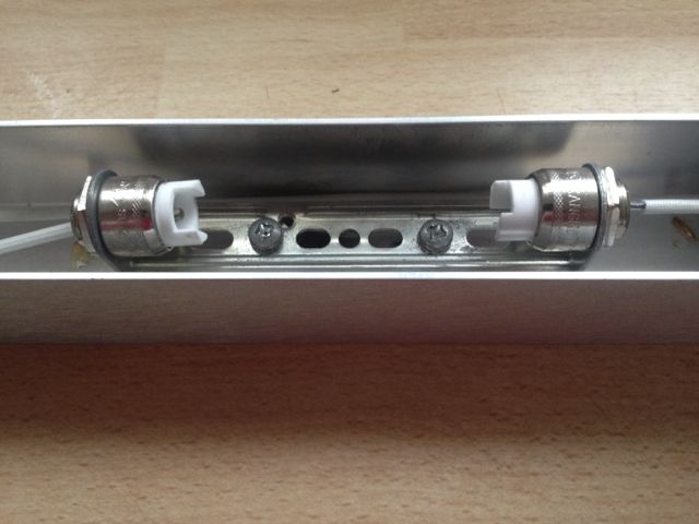

Die ausgebauten Fassungen - man sieht förmlich, was hier für Betriebstemperaturen geherrscht haben müssen.
