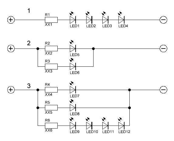

Die Beschaltungen mit den Leds sind im Prinzip gar nicht so schwierig. Habe mal ein paar Beispiele in den Anhang gepackt. Grundsätzlich ist es wichtig, dass man bestimmte Kenndaten von den Leds hat und eine Versorgungsspannung gewählt hat.
Kenndaten LED: (beispielhaft)
UF (Durchlassspannung) = 2,4V
IF (Durchlassstrom) = 20mA
Versorgung:
Versorungungsspannung U = 12V
Schaltung 1: (Reihenschaltung)
Zunächst muss ermittelt werden wieviel Spannung am Vorwiderstand XX1 abfallen soll.
Es werden 4 Leds gleichen Typs in Reihe geschalten. Bei einer Reihenschaltung addieren sich die Spannungen.
Abfallende Spannung UR = U - 4x UF
UR = 12V - 4 x 2,4V
UR = 2,4V
Als nächstes soll der Vorwiderstand ermittelt werden.
R = UR/IF
R = 2,4V/20mA
R = 120 Ohm
Widerstände werden in sogenannten E-Reihen abgestuft. Im Hobbybereich reicht häufig die E12 Reihe. Es ist zu empfehlen immer auf den nächst höheren Widerstandswert zu gehen. Allerdings gibt es die Widerstände auch in verschiedenen Leistungsstufen. Daraus folgt, dass man noch die Verlustleistung am Widerstand ermitteln muss.
P (Leistung) = UR²/R
P = 2,4²/120Ohm
P = 48mW
Schaltung 2: (Prallelschaltung)
Es wird je 1 Led an einem Vorwiderstand betrieben. Bei einer Parallelschaltung addieren sich die Ströme.
Abfallende Spannung UR = U - UF
UR = 12V - 2,4V
UR = 9,6V
R = UR/IF
R = 9,6V/20mA
R = 480 Ohm
Da im Beispiel die LED5 und 6 identische Typen sind, ist der Vorwiderstand XX2 = XX3.
Addition des Gesamtstroms der Schaltung:
I1 = 20mA
I2 = 20mA
Iges = I1 + I2
Iges = 40mA
P = 9,6²/480Ohm
P = 192mW
Schaltung 3: (Gemischte Schaltung)
Die letzte Schaltung besteht aus einer Kombination von der Reihenschaltung (Schaltung 1) und der Parallelschaltung (Schaltung 2).
Zunächst müssen die einzelnen Vorwiderstände für die einzelnen Ledstränge berechnet werden. Im Beispiel gilt:
Ermittlung XX4 und XX5:
UR = 12V - 2,4V
UR = 9,6V
R = UR/IF
R = 9,6V/20mA
R = 480 Ohm
Ermittlung Verlustleistung:
P = 9,6²/480Ohm
P = 192mW
Ermittlung XX6:
UR = 12V - 4 x 2,4V
UR = 2,4V
R = UR/IF
R = 2,4V/20mA
R = 120 Ohm
P = 2,4²/120Ohm
P = 48mW
Ermittlung vom Gesamtsrom:
Iges = I1+I2+I3
Iges = 20mA + 20mA + 20mA = 60mA
Kennt man den Gesamtstrom ist es auch möglich ein Netzteil zu wählen!
Beispiel: Versorgungsspannung wurde mit 12V gewählt Iges = 60mA
P= U x I --> 12V x 60mA = 720mW
Man sollte bei der Wahl des Netzteils immer eine Reserve mit einplanen. Lieber ein Netzteil mit etwas mehr Leistung verwenden!
Hoffe damit mal einen kleinen Einblick gegeben zu haben.
Gruß Flo
