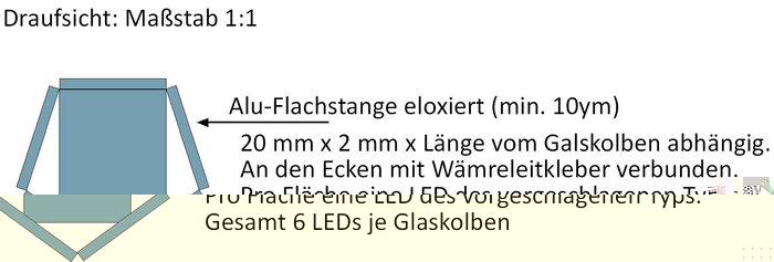

Vorschlag: LEDs auf Aluprofil in U Form anordnen. Schenkel an die Innenseite der Metallfassung kleben (Wärmeleitkleber) Kühlung vllt. gelöst. In jedem Fall wirst Du einen Test mit einem Prototypen machen müssen. daran kannst Du dann die Kühlung testen, und gegeben Falls die Betriebsspannung etwas reduzieren, wenn die Kühlung nicht ausreicht.
Zweite Möglichkeit: Alu-Flachstange, 20 mm x 2 mm zuschneiden. Fünf Zuschnitte zum Pentagramm zusammen stellen, einen Zuschnitt als Bodenplatte. Auf jede der sechs Flächen kommt eine LED, so ist eine Lichtverteilung auf 360 und nach unten möglich, und die Wärme ist gut verteilt. Eine Fläche wird etwas größer und ist am Gewinde mit Wärmeleitkleber festgeklebt. In dem Fall musst Du die LEDs selbst löten so wie hier:

Dein zweiter Vorschlag klingt sehr interessant. Den würde ich gerne ausprobieren und für die Zeichnung wäre ich dir sehr dankbar!!

Zeichnungen:
Sollten die 20 mm Fachstangen im Polygon nicht in den Glaskolben passen, kannst Du auch auf 15 mm Fachstangen zurückgreifen.
Für 20 mm brauchst Du einen Innenradius von 20 - 25 mm damit das Polygon passt. Der Hals muss wenigstens 40 mm Durchmesser haben.
