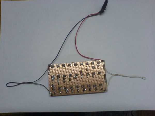

Als meine Mutter vorhin vom Friedhof heimkam und mir zum x-ten mal ihr Leid mit dem Grablichtern predigte, das die immer ausgehen würden dacht ich mir ich mach mich mal ans basteln und bau ihr eins mit Led's.
Benötigte Materialien:
Kupferdraht
14 x rote Led's (zu meiner Schande aus der zeit bevor ich Lumitronix entdeckte)
13 x gelbe Led's (zu meiner Schande ebenfalls aus der zeit bevor ich Lumitronix entdeckte)
1 x 150 ohm 1/4w (hatte grad keine anderen zur hand)
1 x 9-V Batterieclip
1 x Batteriehalter für 6 Mignon
Platine
Lötkolben
Lötzinn
1 x ausgebranntes gereinigtes Grablicht
und was man sonnst so braucht
Aufbau:
ich habe die Led's in 3 reihen (abwechseld rot und gelb) angeordnet
die kurzen drahtbrücken im unteren bereich verbinden die Kathoden (−)
die oberen drahtbrücken verbinden jeweils die Anoden (+) von den 3 Led's die übereinander angeordnet sind.
die Drahtschlaufen links und rechts dienen dazu die Konstruktion sicher in das Grablicht und wieder heraus zu befördern
die Rückseite der Platine:
das Grablicht im hellen:
das Grablicht im dunklen:

Hmm nette Idee. Aber das Foto im Dunklen ist Mißt.
Sieht man nur LED's ;-) Kein beleuchtetes Gefäß

man sieht schon was ... zwar nur den oberen rand aber das reicht ja man stellt es aufs grab und nicht irgendwo in die wohnung. das kommt weil das licht noch am rand halb voll wachs ist wo die platine aufliegt. zum anderen sieht man ja beim grablicht ja ehh nur die flamme und das ists ja was mein bau nachahmen soll, ich will ja nicht das grab geschweigedenn den friedhof mit flutlicht beleuchten. :twisted:

Hehe, ja aber 2 oder 3 hätte man noch leicht schräg leuchten lassen können. Damit der Effekt des beleuchteten Glases rüber kommt. :)

kann man auch jetzt noch einfach n bsichen biegen und fertig

ich werds morgen mal machen und dann werde ich bei besserung morgen abend neue bilder anhängen
für tipps und verbesserungsvorschläge bin ich immer offen und dankbar

Also ich finde es nicht schlecht, nur habe ich auf den oberen aktiven Bild nur die roten Led's gesehen...

@shark bei mir sind 4 bilder zusehen auf den ersten 2 die bestückte platine und auf den 2 andern das grablicht im hellen und im dunkeln wie du auf bild 3 im hellen sehen kannst besteht das grablicht aus rotem kunststoff.
auf bild 4 im dunkeln sieht man auch leicht die gelben das sone art feuerschein immitiert wird nur sieht man die gelben auf dem bild leider nicht so richtig
