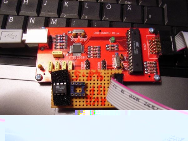

Vor ca. 2 Jahren stand ich vor dem Problem das jetzt hier im Forum behandelt wird. Mit dem erschwerenden Zusatz: Ich bin Notebooknutzer und habe deshalb keine 0-Modemschnittstelle. Also musste eine Alternative her: USB ISP ist das Stichwort. Und damit geht es jetzt wirklich Plug&Play!

Wieviel kostet denn die USB-Schnittstelle und könntest du uns erklären, für was die selbergebastelte Platine zuständig ist?

Die Platine ist lediglich da um einen Steckplatz für die DIP8 Käfer (Bauform) zu haben. Zusätzlich eingebaut habe ich die Stromversorgung, die serienmäßig nicht mit über den USB-Port ging. Nun hab ich einfach ein Überbrückungskabel unter dem ISP und damit brauche ich keine externe Stromversorgung.
Gekostet hat der USB-ISP seiner Zeit 22€ zuzüglich 5€ Versandkosten und 25€ Überweisungsgebühr. Ich war so wagemutig und hab den ISP per Ebay in Thailand ersteigert. Es hat zwar etwas gedauert, aber es ist angekommen. Nur von den Überweisungsgebühren war ich etwas überrascht, aber da hätte ich mich halt vorher informieren müssen. Insgesamt war es aber günstiger als vergleichbare Produkte deutscher Anbieter.
Hier die Bilder:
Und momentan baue ich eine neue Platine, mit der ich dann auch problemlos die SMD Bausteine Programmieren kann.
großes Bild Ist übrigens mit der Laserdrucker-Bügelmethode aufgezeichnet auf die Platine und dann wie üblich geätzt.
