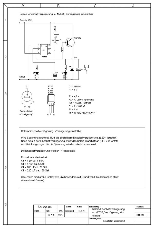

Hab eine Ausschaltverzögerung mit diesem IC gefunden. Kann man das nicht einfach umkehren?
http://www.elektronik-kompendium.de/sit ... 206241.htm
Sa, 06.01.07, 22:05
wend du weist wie mans umkehren kan dan ok
