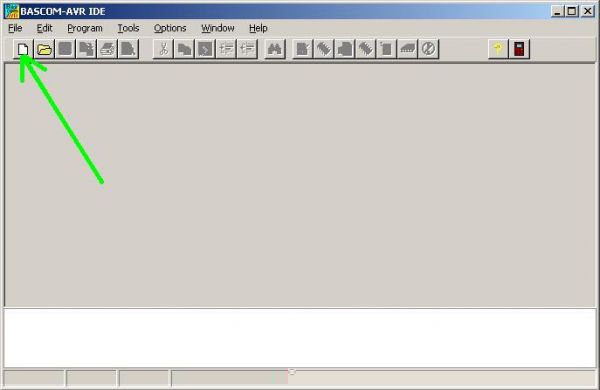

Wir starten unser Programm „Bascom“ über Start, Programme, BASCOM-AVR, BASCOM-AVR.
Danach solltet ihr das Programm vor euch haben und wir klicken auf das „New“ Button:

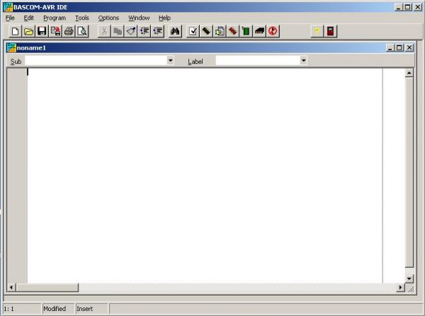

Jetzt solltet ihr eine leere Seite erhalten:

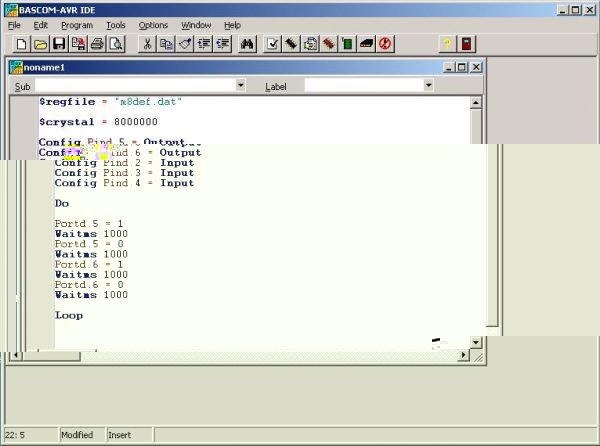

In diese leere Seite könnt ihr euer Programm/Code reinschreiben. In einem seperaten Tutorial wird das untere Programm/Code und die einzelne Befehle besprochen. Wer auch das gleiche Board von Pollin verwendet, kann den Code unten übernehmen:

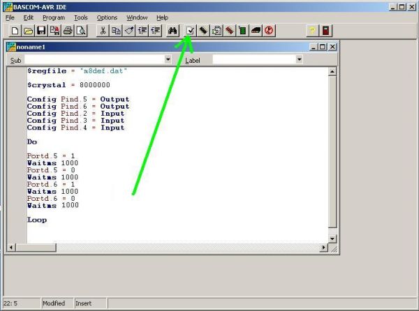

Als nächstes lassen wir die Überprüfung durchlaufen, indem wir dieses Icon anklicken.
Da wir unser Programm/Code noch nicht gespeichert haben. Wird er jetzt danach fragen, wo wir unser Programm/Code hinspeichern soll.
Wir wählen unseren gewünschten Pfad aus und geben ihm einen Namen. Ich habe es einfach „tut1“ genannt.
Sollte alles stimmen erhalten wir keine Fehlermeldung zurück bzw. es taucht unten kein neues Fenster mit der Auflistung der Fehlern im Code auf.

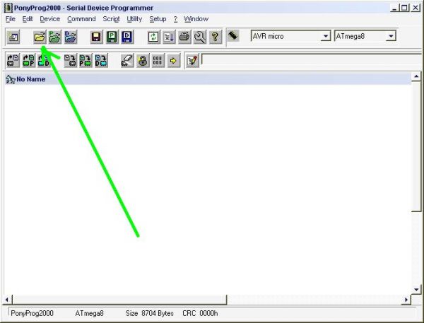

Wir öffnen unser PonyProg2000. In der oberen rechten Ecke sollte unser Microcontrollertyp stehen. Wenn nicht dann abändern.
Dann klicken wir auf das Icon öffnen:
