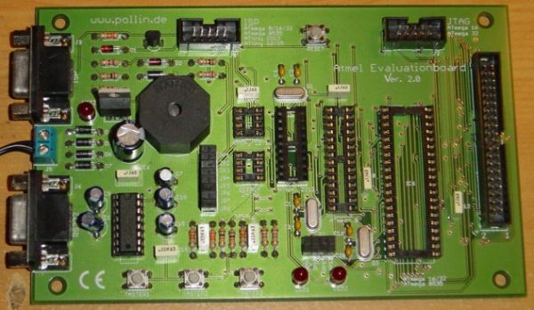

Da das Board (Amtel Evaluations-Board 2.0) von Pollin ein Bausatz ist müssen alle Bauteile sauber und korrekt nach der Anleitung verlötet sein!
Ansonsten können Bauteile oder sogar der PC beschädigt werden! Dafür übernehme ich natürlich keine Verantwortung.
Vorallem Bauteile die Polabhängig (+/-) sind müssen richtig rum eingelötet werden! Z.B.: Elko, Leds, Diode, IC…
Bei Zweifel fragen, bevor ihr was hochjagt!
Im Bild das fertig zusammengelötete Board.

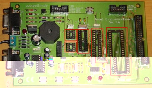

Microntroller in den IC-Socket einstecken
Die rot markierten Vierecke, sind die IC-Sockets für die verschiedenen Microcontrollern.
Wichtig ist, dass immer nur ein Microcontroller steckt! Ansonsten stören die sich gegenseitig!!!
Jetzt stecken wir unseren Microcontroller (im Bild Atmeg8) in den passenden IC-Sockel.

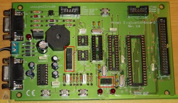

Über die Jumpers (im Bild rot makiert) können bestimme Bauteile des Boards mit den Microcontrollern verbunden werden.
Z.B.: die 3 Taster, 2 Leds, Summer, … des Boards. Wir tuen einfach alle Jumper setzen, um alle Bauteile des Boards mit
dem Microcontroller zu verbinden:
