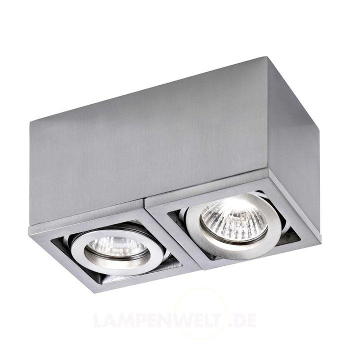

baue derzeit mein neues Haus und möchte mit Aufsatz Deckenleuchten von der Serie Paul Neuhaus Axena mit ein bzw 2 strahligen Systemen meine neue Bleibe ausleuchten.
Es kommt nur Unterbau in Frage und somit alles über 230V.
Ich habe mal ne Zeichnung mit der geplanten Platzierung der 1 und 2 Strahligen Systeme mit GU10 angelegt. (Nur die dort farbig markierten Stellen im Flur, Bad, Küche und Wohnzimmer sollen mit den Axena Unterbausysteme ausgestattet werden).
Die Deckenhöhe beträgt 254 cm.
Die Lampen werden normalerweise mit 40 Watt Halogen GU 10 betrieben.

Bei der gezeigten Beispiel-Lampe kann es mit einigen LEDs durchaus Probleme mit der Passform geben.
Ob zB. die LEDON 5 + 7 W GU10 (die ansonsten eine glatte Empfehlung wären) da reinpassen, hängt stark davon ab, wie eng der Strahler innen geschnitten ist, da hilft nur mal probeweise bestellen und ansonsten halt im Rahmen des Rückgaberechts zurückschicken. Dies wäre auch deshalb schon empfehlenswert, weil jeder andere Ansprüche an die Lichtfarbe usw. stellt.
Bei Philips (die sind sehr halogenähnlich) und Osram sieht es dbzgl. besser aus, oder der günstige silberne GU10 5W Spot von Leds Change the World wird auch sehr gelobt und sollte formbedingt passen.
