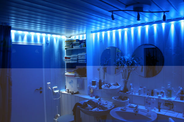

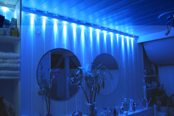

Idee: Eine Badbeleuchtung ist natürlich immer vorhanden, aber eine "Ramontische" Leuchte hat nicht jeder in seinem Bad (von Kerzen mal abgesehen). Nachdem ich bei der Haustür gleich die LEDs mitbestellt habe, konnte dem einen Bau gleich der andere folgen.

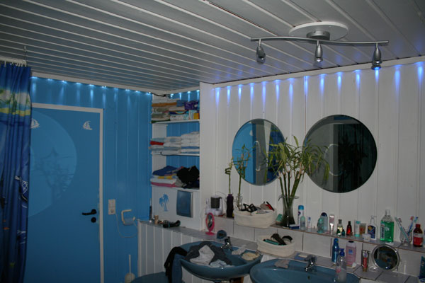

ohne Blitz

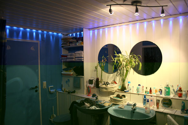

mit Blitz -> ähnlich wie Tagsüber
Die Helligkeit bei den Bildern passt recht gut, Allerdings sieht man die weißen LEDs bei der blauen Wand eher als weiß, aber das ganze Bad hat schon nen Blaustich. Wenn Frau da dann in der Wanne liegt, klappt das auch eher mit der Romantik...
Material: Bei uns waren an der Decke schon immer Holzleisten als Schattenfugen angebracht, Perfekt um die LEDs noch dazu zu bauen.

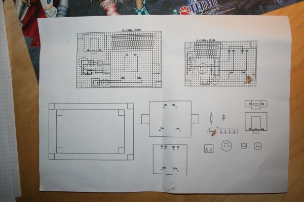

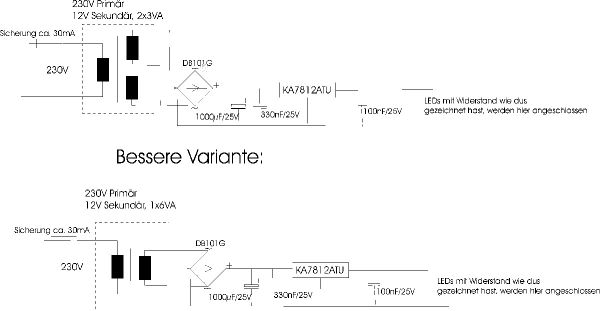

(die genauen Werte stehen auf den Zeichnungen)
Bau:
Ich mußte dazu nur die Leisten von der Wand nehmen und im genauen ABstand der Fugen der Wandbretter die LEDs mir Heißkleber festkleben. Das anzeichnen geht am besten, wenn die Leiste noch an der Wand ist. Nachdem dies erledigt war, ging es an den Bau der Schaltung. Dazu habe ich, CAD sei Dank, alle Bauteile vermessen und dann per CAD alles auf die Platine verteilt. Man tut sich da schon ein bisschen einfacher, als alles direkt auf der Platine zu puzzeln.
Also dann alles festlöten, und beten beim ersten Mal 230 Volt auf die Schaltung gingen.
In der Ecke ganz oben könnt Ihr die kleine Kiste sehen, in der die ganze Schaltung untergebracht ist.
Links unten sind die beiden "Kisten", wo alles reinkam, die kleiner für das Bad. Links oben die Schaltung für die Hausnummer.
So, die LEDs habe ich mit so kleinen Steckern wie sie auch PC-Lüfter haben, und den passenden Steckdosen auf der Platine verbunden. Die LEDs sind immer 3 in Reihe geschaltet, so können die 12V gut genutzt werden. Parallel sind dann halt die 20 LED-Pakete geschaltet.
Zuguterletzt: Heute würde ich nicht mehr so ein Netzteil Konstrukt selber machen, sondern würde Netzteile von Notebooks oder ähnlichem nehmen, weniger Risiko. Gebraucht sind die günstig. Leider bin ich erst jetzt auf diese Idee gekommen.

Auch wenn es das auch schon mal öggters hier im Forum gegeben hat, schöner baden und so, da kann ich aber immer wieder darauf sagen, das es richtig geil ist, also mit gefällt das richtig gut, Die Farbkompi ist natrüöoch auch wieder sehr schön, blau steht für Wasser sehr gut, und Weis ist einfach passend, aber eine frage habe ich mal dazu, kommt es dir "Michl" jetzt etwas Kälter im Bad vor, weil ja blau und Weiß, das sind ja relativ kalte farben oder? Eine kleine Kritik hätte ich da noch, an der Wandseite, da wo die 2 runden Spiegel sitzten, sind die Led's schön gerade angebracht, aber an der Wand seite wo die Tür ist, sind manche ungleich, nun meine frage, ist das so gewollt, oder etwas schiefgegangen bei der ausrichtung? he he auf den 2. Bild erscheinen die 15 Weißen Led's irgendwie blau, das muss wohl an den Hintergrund liegen *g*. Na ja mach auf jedenfall weiter so in ferner Zukunft.

Ob mir das kälter vorkommt kann ich ned sagen, ich leg mich nie in die Wanne. Habs rein als nettes Gimmick angesehen und eher für die Frauenwelt gemacht, müßte ich da mal nachhaken ;)
Ja, die sind auch ned alle gelich hoch angebracht. aber ich hab mir an dem Tag zu oft die Finger und den Arm an dem §$(? Heißkleber verbrannt, da hatte ich nimmer arg Lust dazu.
