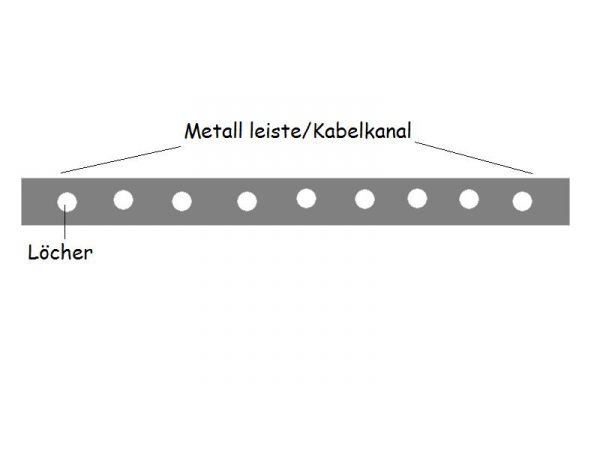

Hier erstmal eine kleine Zeichnung.

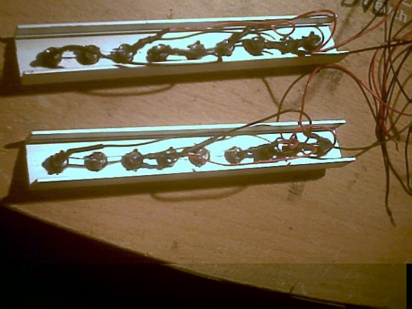

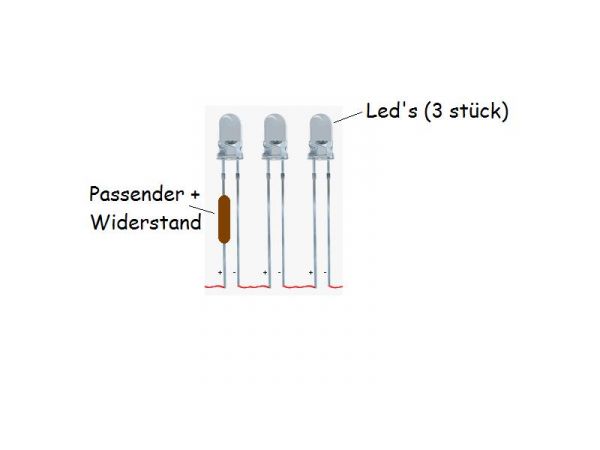

Meine Schaltung wie auch immer...

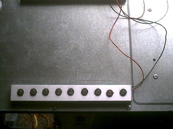

Hier die Leiste von Hinten.

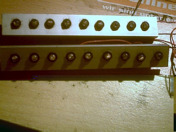

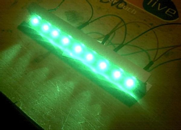

Die Leiste von vorne.

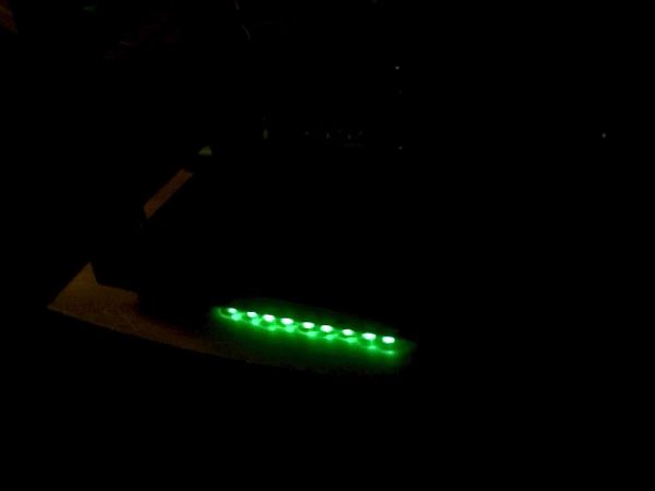

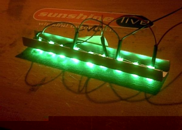

Hier mal getestet...

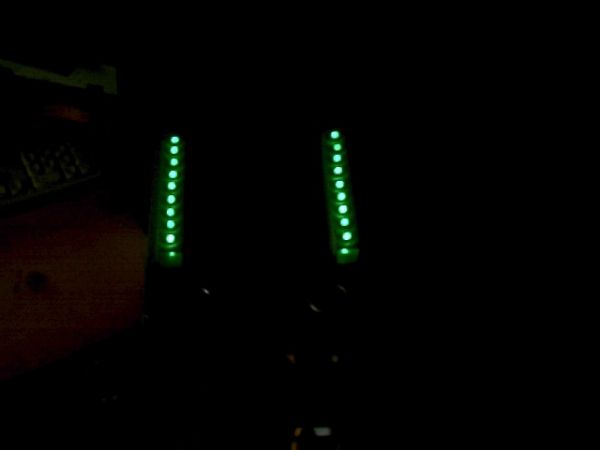

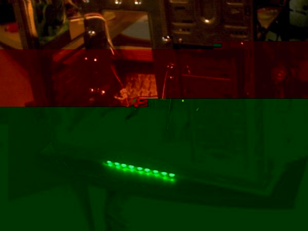

Und hier sitzt sie unterm Case als UBB

Mi, 27.12.06, 10:34

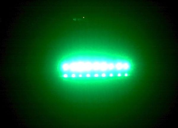

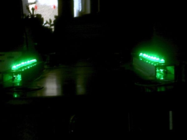

hi sieht echt nice aus, sieht man in echt auch so punktuelle lichthöhepunkte?? oder
wird das in echt dann diffusser?? ;)
Aber mach weiter so ;)
Mi, 27.12.06, 10:38
Wenn du diese Bild zum beispiel meinst, ja so sieht man es auch in echt, und es ist sehr schön hell, das ich das noch erwähne, ich habe wieder meine Lieblings Led's verwendet, 15000mcd Grün^^5mm.
Aber ich Probiere mir noch irgendwie einen Glastisch zu besorgen, damit ich da den PC drauf stellen kann und das es dann den Glastisch schön beleuchtet, aber das Problem dabei ist ich brauche einen Relativ kleinen Tisch... mal schauen ob ich da was finde.

@Doc_McCoy Ja ist ja oben wie ein How² und mit Fun meine ich weil bald sehr viele Led leisten hier herein kommen^^. Mh na ja ich habe pro leiste 180 Ohm und das an 12 V davon immer 3 in Reihe.

@Sh@rk: Wenn Dur eine Schablone machst, bekommst Du die LED´s gerade in eine Reihe und die Abstände werden gleichmäßig.
Eine Word-Tabelle mit zwei Zeilen, Anzahl der Spalten = Anzahl der LED´s + 1
Vorher Seite einrichten, damit die Länge der Tabelle der Länge der Leiste enspricht.
Das geht 1 zu 1 bis din A4 (quer). Bei längeren Leisten mehrere Blätter mit Tesa zusammenkleben.
Um die Bohrungen an die richtige Stelle zu bekommen, bohre ich mit 2 mm - Bohrer vor und mit einem alten 5 mm - Bohrer nach (durch die Abnutzung ist er minimal kleiner als 5 mm, dadurch sitzt die LED press und muss nicht mehr geklebt werden).

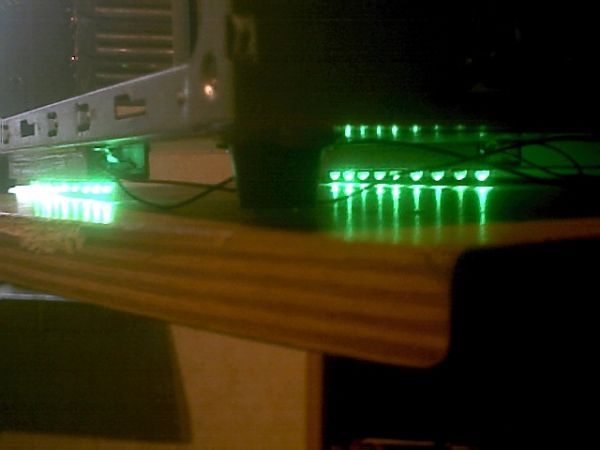

Sa, 06.01.07, 23:01
also ich finde die UBB für den Tower muss mehr defuser werden! Das sieht ja aus wie an einem 50ccm³ Roller :-P

derKosta
Beiträge: 485
Sa, 06.01.07, 23:14
naja entweder sind die led's zu nah am boden oder ... auf jeden fall kommt kein schöner unterbeleuchtungs-effekt zu stande. nur so ein krasses beleuchten weniger Quadratzentimeter ;)
