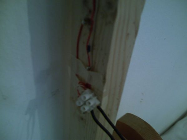

Nun da heute Weihnachten ist und mir schon wieder langweilig war, hab ich die zweite Leiste von meinem Bett auch noch gemacht und so wie ich mich kenne wird die Decke auch bald kommen. Aber ich heute auch mal zwischendurch Bilder gemacht.
Also ich hab über meinem Bett ein selbst gebasteltes Holzregal und das liegt auf zwei senkrechten Leisten auf. Ud da hab ich mir mal so gedacht (und außerdem war mir heute schon wieder langweilig) mal ein paar LED's reinzubauen.
Also zuerst hab ich die Löcher gebort. Bei mir sind sie ca 10cm auseinander mit einem 5,5er Bohrer damit ein LED versenkt hinein kann. Bei einem 5er Bohrer bleibt das LED stecken und bei nem 6er rutscht es durch also der 5,5er passt gerade so. Ich hab die zweitbilligesten LED's genommen: http://www.leds.de/product_info.php?inf ... -2-1V.html . Dann hab ich ein 12V Netzteil genommen an die ich mit einem 150 Ohm Widerstand 5 LED's rangelötet habe. Und an die nächsten drei auch. Denn wenn ich vor jedem LED einen Widerstand gelötet hätte dann wären ca. 10V verloren gegangen.
Danach habe ich die ganzen Widerstände und LED's verlötet und zum Schluss mit einer Lüsterklemme zusammengenommen und an das Netzteil geschlossen. Die schwarzen Drähte werden dann noch ausgetauscht aber wie getsern schon gesagt ist das alles noch PROFESORISCH da ja noch einiges dazu kommt.
Und siehe da es funktioniert. Allerdings kommt da noch ne Blende drauf. Und nen Schalter hab ich auch nicht weil ja noch einiges dazu kommt deswegen ist das alles ein bischen profesorisch gebaut aber es erfüllt seinen Zweck (welcher Zweck das auch immer ist). Die Regaldecke folgen noch (Wenn mir mal wieder langweilig ist und das wird bald sein). Bis dahin erfreue ich mich an der bisherigen zwei Leisten.

Was soll man dazu sagen! Gibt's nicht viel zu sagen. Auf jedenfall nicht schlecht..

Sr aber da gibts wirklich net viel zu sagen, ist aber nice gemacht.

Mh lass es mich so ausdrücken, die Beleuchtung ist sehr schön, auch wie du das alles gemacht hast und so, aber gut du bist noch ein Led neuling wie jeder einer mal einer war lol, deswegen ist das für die meisten Foren User Schwierigkeitsgrad eins... Aber lass den kopf net hängen mach weiter so, ist schon geil :wink: Jeder fängt klein an^^.

na es ist so hmmm weis nich die verkabelung icht nicht verdeckt...
keine technik also keine wiederstände und so weis nich alles provisorisch mit klebeband
wennde jez ne fußleiste oda so dahin gemacht hättest dass mann das klebebeand nicht sieht dann wärs schon besser

Ich hab ja oben geschreieben das ich da noch ne Blende hinmach. Und hey des is mei erstes Projekt und ich bin Stolz drauf okay :wink:
