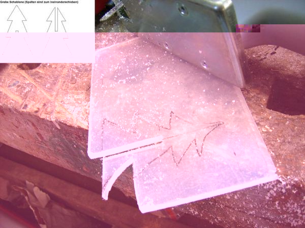

Als erstes werden zwei ungefähr identische Tannenbäume ausgesägt:
Ihr solltet bis zu einem gewissen Grad genau arbeiten, damit die Baumteile
ineinander passen:
Etwa so (nicht) ;)

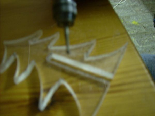

Dann wird in den Baumstamm von unten eine Mulde gefräst, in der dann der
Widerstand und die Kabelenden platzfinden.
An der/den Stelle(n) wo LED's über dem Baumstamm sitzen, werden Löcher gebohrt
(Durchmesser sollte min so groß sein, wie der breiteste Teil der LED)

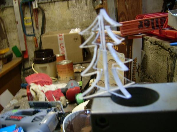

Die Oberfläche der Tannenbaumteile könnt ihr anrauen (Zweigförmig), damit ein
besserer Lichteffekt entsteht:
Anschließend wird ein Loch für die LED in den Baum gebohrt.

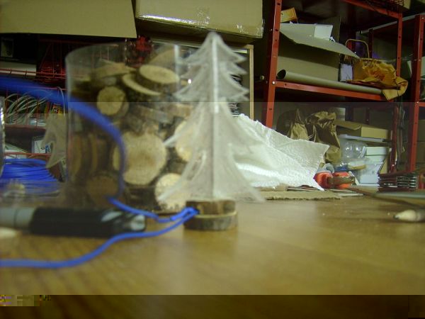

Dann kommt der Baumstamm drauf, dann wird die LED mit Widerstand und Kabel
verlötet. Dann kommt von unten nochmal eine "Baumstammscheibe" an die erste
Scheibe, damit ein festerer Halt gewährleistet ist.

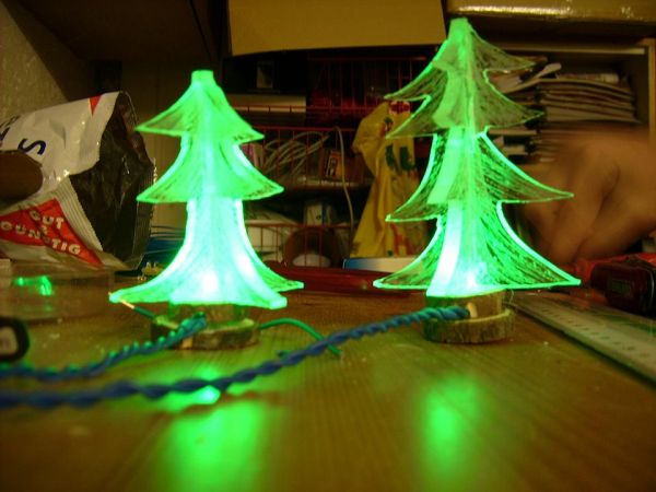

Erst eins:
Dann zwei:
Dann drei:
Dann vier (und weil der vierte Advent erst morgen ist, muss heute wohl die Kerze den vierten Baum ersetzen ;) ):
