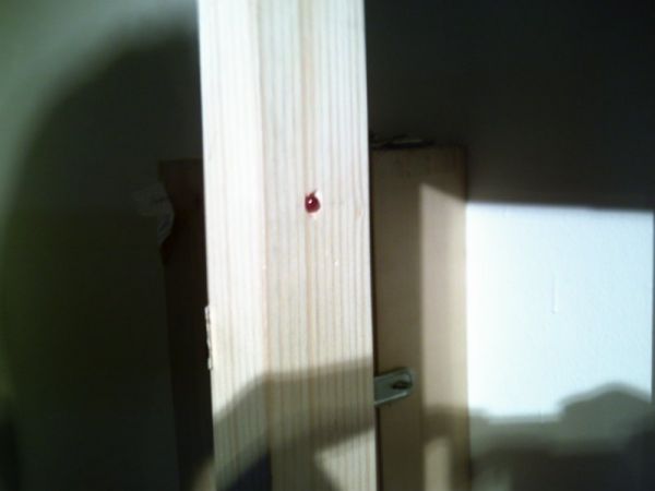

Also ich hab über meinem Bett ein selbst gebasteltes Holzregal und das liegt auf zwei senkrechten Leisten auf. UNd da hab ich mir mal so gedacht (und außerdem war mir langweilig) mal ein paar LED's reinzubauen. Leider hab ich vergessen zwischendrin mal ein paar Bilder zu machen hoffe es reicht trotzdem.
Also zuerst hab ich die Löcher gebort. Bei mir sind sie ca 10cm auseinander mit einem 5,5er Bohrer damit ein LED versenkt hinein kann. Bei einem 5er Bohrer bleibt das LED stecken und bei nem 6er rutscht es durch also der 5,5er passt gerade so. Ich hab die zweitbilligesten LED's genommen: http://www.leds.de/product_info.php?inf ... -2-1V.html . Dann hab ich ein 12V Netzteil genommen an die ich mit einem 150 Ohm Widerstand 5 LED's rangelötet habe. Und an die nächsten drei auch. Denn wenn ich vor jedem LED einen Widerstand gelötet hätte dann wären ca. 10V verloren gegangen.
Danach habe ich die ganzen Widerstände und LED's verlötet und zum Schluss mit einer Lüsterklemme zusammengenommen und an das Netzteil geschlossen.
Und siehe da es funktioniert. Allerding kommt da noch ne Blende drauf. Und nen Schalter hab ich auch nicht weil ja noch einiges dazu kommt deswegen ist das alles ein bischen profesorisch gebaut aber es erfüllt seinen Zweck (welcher Zweck das auch immer ist). Die andere Leiste und die Regaldecke folgen noch (Wenn mir mal wieder langweilig ist). Bis dahin erfreue ich mich an der bisherigen Leiste.
Hier hab ich aber dann noch ein paar Bilder.

auch nicht übel...... sieht fast aus wie na landebahn bei nacht........ :lol: schertz

gut gemacht. nur ich finde die ledauswahl nicht so spitze. solche leds benutze ich nur als anzeigelichtlein bei schaltungen. ist aber deine sache.

vielleicht soll es ja nur deko sein und nicht gleich den ganzen raum ausleuchten was auch geil ist aba das ist finde ich mal was anderes nicht sooooooo hell und grell das man blind wird beim reinschauen... 8)
N3O
Beiträge: 146
Sa, 23.12.06, 20:12
GEEEENAUUUU das hab ich mir auch gedacht es soll nur so für sich ein bisschen funkeln mehr nicht. Es soll dir ja nicht gleich die Augen rausbrennen. :D
