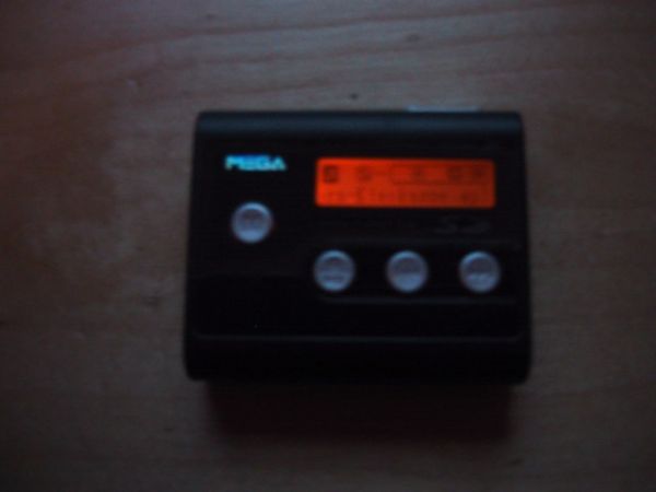

vorher : (ich weiß das Bild ist nicht gut aber das sehe ich jetzt erst )

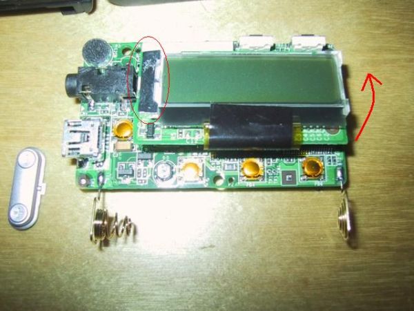

als nächstes umdrehen batterie raus und aufschrauben :
und noch eine schraube auf machen
ein Stück alufolie entfernen und das Display mit der Platine nach oben klappen
vorsichtig die Plastik klemmen lösen die das Display halten
die LED (D1) austauchen und gegebenenfals R4. wen man ihn nicht austausch beträgt der Dioden Strom ca.15 mA
(ich hatte an dieser stelle leider festgestellt das ich garkeine blauen SMD LEDs mehr habe
also habe ich eine 3mm zu recht geschliffen )
alles wieder zusammenklappen und kurz testen
nicht vergessen das Stück alufolie wieder aufzukleben damit nicht zu viel Licht am Display vorbei geht
und jetzt alles wieder zusammen bauen und Folie entfernen dann sollte es so aus sehne :

;) wirklich nice gemacht, sieht dass nur so aus oder ist das Display schief im Gehäuse??

das sieht nur so aus als ob es schief währe
wen man genau von oben draufblickt sieht man das es Grade ist :wink:
