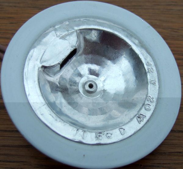

Das ist der Rohling den ich umbauen will.

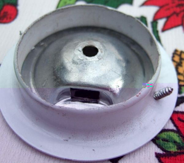

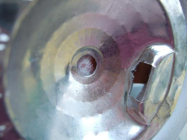

Als erstes habe ich die Niete in der Mitte herausgebohrt, und das Loch im Reflektor auf 6mm vergrößert.
Nachdem ich alles sauber entgratet hatte mußte die K2 Probesitzen!!!!
Von hinten sieht das so aus.

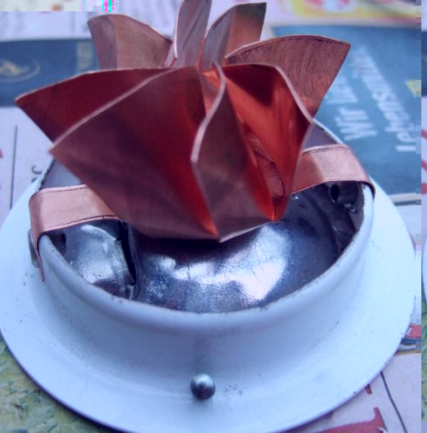

Dann kabe ich einen Kühlkörper konstruiert
Aus 0,4mm Kupferblech (Vom Instalateur in der Nachbarschaft.
Einen Kreis ausgeschnitten Durchmesser etwa 7cm, folgendes Bild draufgemalt und von Außen bis an den
kleinen Kreis eingeschnitten. Mit normaler Haushaltsschere.
Die geraden Streifen werden die Befestigungslaschen die anderen Fähnchen werden hochgebogen.
Sieht dann ungefär so aus.
rechts und links mit einer kleinen Blindniete befestigt,
dann darauf achten das die Kontaktfläche zur Diode schön gerade unter dem Loch liegt, wegen besserer
Wärmeübertragung.

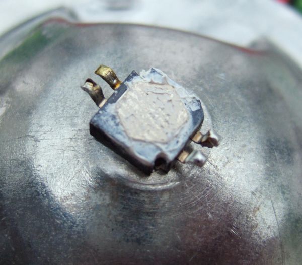

Da soll sie rein die K2
Da ist sie angelötet und mit Silikonschläuchen isoliert. Leider etwas unscharf aber das sollte reichen.
Also Reflektor abschrauben und die K2 rein, noch etwas Wärmeleitpaste dazwischen und Reflektor wieder rein.
Zur Sicherheit mal mit Ohmmeter durchgemessen, damit leutet sie schon, zwar nur mager aber als Kontrolle ist das schon sehr gut.

Schaut ja ganz gut aus, auch sehr gut gelöste idee mit der Kühlung, hatte man auch noch nicht ;-). Aber meine frage ist, wo ist ein Bild vom einsatzt, also wo du mal die leuchte angeschaltet hast?

Toll gemacht. Super Ideen mit dem Kühlkörper. Insbesondere mit dem Materialauswahl, da Kupfer sehr gut Wärme leitet. :o
Do, 21.12.06, 21:31
Das ist mal ein besonders schönes Stück! Mit dem Kühlkörper könnte man sogar ein Regal dekorieren:
unten K2 und oben eine Rose! Das musst Du Dir patentieren lassen!
Die Idee gefällt mir, und die Wärmeableitung über Kupfer ist halt doch besser als über ALU.
