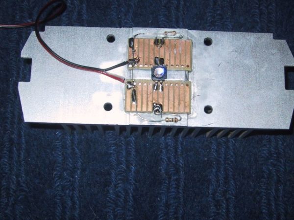

nach einer halbenStunde basteln kam ich zu diesem Prototyp
diese weißen spuren sind von Sekundenkleber :roll:
aber es ist ja nur ein Prototyp allerdings einer der so gut funktioniert hat das er mehr verändert werden muss

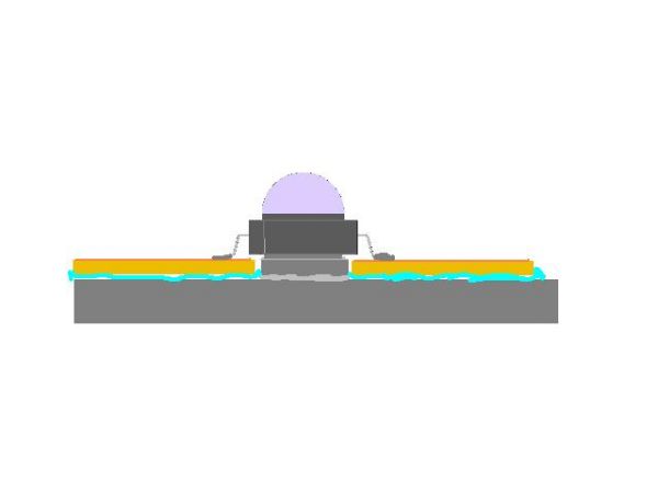

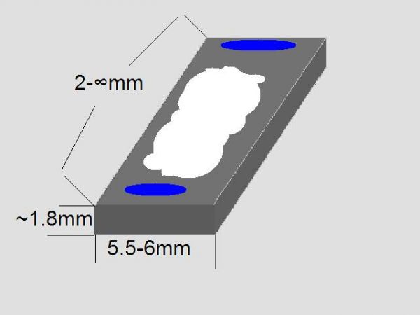

da man auf den Bildern nicht so viel sehen kann hier noch ein paar Skizzen vom Aufbau
das cyanblaue ist Sekundenkleber der die Platine fest klebt
das hellgrau ist Wärmeleitpaste und das dunkelgraue Aluminium

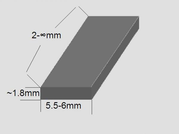

ein Stück Aluminium ( Kupfer währe noch besser ) auf dem die LED sitzen soll aus schneiden
die breite sollte 5.5-6 mm sein die
die Höhe (dicke)muss der Platine angepasst werden die Aluplatte sollte ca. 0.0-0.5mm höher sein
in meinem Fall ist es eine abgesägte 1.8mm dicke kühlRippe
jetzt zur lange die ganz frei wählbar uns sollte danach entschieden werden wie viele LEDs den drauf sollen
wen man nur eine verwenden will langt ein 1-3cm langes Stück
man könnte aber auch ein 8cm langes Stück nehmen und und 10 LEDs ganz dicht nebeneinander befestigen

das ausgeschnittene teil mit Wärmeleitpaste (besser währe Wärmeleitkleber) bestreichen
weiße soll Wärmeleitpaste sein !
und an den enden ganz dünn ! Sekundenkleber (das blaue)

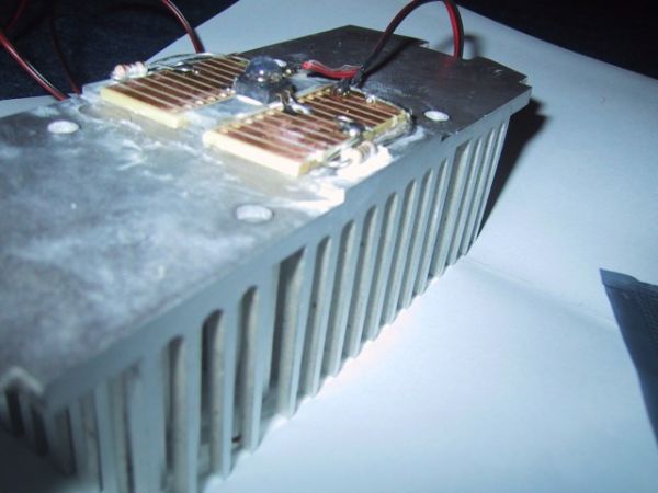

das präparierte Alu stäbschen mit der bestrichenen Seite nach unten auf den kühler kleben und fest drücken
Falls aus den Seiten wärmeleitpaste und Sekundenkleber oder sowohl aus auch raus quellen habt ihr zu viel genommen
und müßt es ab putzen den sonst haftet die Platinen nicht mehr
wen an den enden (rot umkreist) etwas Sekundenkleber austritt ist das aber nicht tragisch

jetzt müssen die Platine Stücke ausgesegt werden ich habe das ende einer lochrasterplatine genommen
(streifen Raster geht auch )
die teile sind je 1.50cm x 3cm

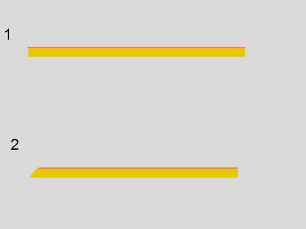

um zu verhindern das es Kurzschlüsse geben können habe ich die kanten leicht schräg abgefeilt
Seitenabsicht 1 vorher 2 nachher :lol:
6)
die Platinen Stücke auf den Kühlkörper kleben
blau ist natürlich immer noch der klebe und weiß die Wärmeleitpaste

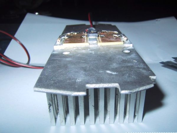

7) ein bisschen Wärmeleitpaste auf das ganze an die stelle an die die LED soll
8)
jetzt das wichtigste
die LED in die Wärmeleitpaste drücken und fest löten (die LED dabei schön feste an drücken )
und damit ist es eigentlich auch fertig ich habe noch 2 1ohm Widerstände drangelötet und mit
Wärmeleitpaste auch an das Kühlblech geklebt
noch ein paar echte Bilder :
