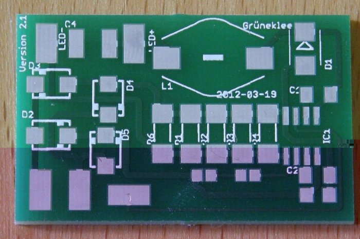

Als erstes die überarbeiteten, Platinen als Eagle-Board. Einmal mit einem Brückengleichrichter. Diese können leider nur bis 1,2A ab. Bin also bei Vollauslastung wieder mal am Anschlag. Die Teile werden auch gut warm.
Die nächste Variante ist mit einzelnen 3A Schottky-Dioden von On-Semiconductor. Die sollten es besser verkraften. Die Platine ist etwas größer, als die mit dem Brückengleichrichter.
Beide Varianten besitzen jeweils 5 Widerstände zur Stromeinstellung des LM3404. Dadurch kann ich mit 1 Ohm Widerständen bis auf 0,2 Ohm herunter und dadurch einen Strom bis 1A rauf. Sollte für die meisten genügen. Notfalls nehme ich 2 0,33 Ohm Widerstände. Dann gehts rauf bis 1,2 A. Und so weiter. Der LM3404 kann bis 1,5A.

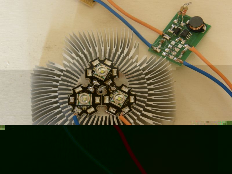

Hier sind drei Crees XR-E Q2 auf einem ausrangierten CPU-Kühlkörper montiert. Gefeuert von meiner selbst entworfenen KSQ. Die Platine wurde von PCB-Pool hergestellt.

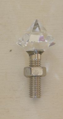

Die zum Einsatz vorgesehenen Kristalle: Es werden 15 Stück am Ende sein.

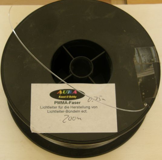

Die PMMA-Fasern. Den Lieferanten kann man erkennen. Da Lumi hier nichts bietet, habe ich mir erlaubt auch den Namen abzubilden.

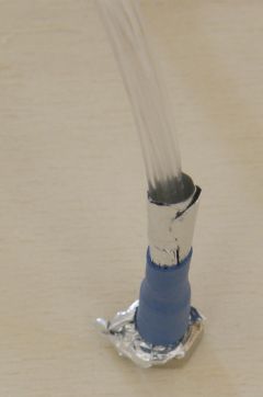

Es passen 13 0,75er PMMA Fasern in einen Kristall. Damit die Fasern die Hitze vom Schrumpfen des Schrumpfschlauches aushalten, sind diese 3-fach mit Alu-Folie umwickelt, bevor der Schrumpschlauch darüber kommt, und dann eingedampft wird. Funktioniert richtig gut. Ohne diese Maßnahme, wird es für die Fasern zu heiß.

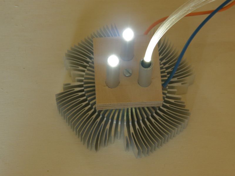

Jetzt müssen die Fasern nur noch brauchbar mit den Crees lichttechnisch gekoppelt werden. Dies geschieht mit Hilfe eines Holzklotzes. Die drei Crees bilden auf dem KK ein schönes gleichschenkliges Dreieck mit einer Kantenlänge von 20mm. Bleistift, Zirkel und Lineal. Die Schnittpunkte vom Papier auf das Holz übertragen und gebohrt. Damit die Führung der PMMA auch wirklich funktioniert, kommen diese in eine 3cm lange Aluminum Führungshülse. Diese hat einen Außendurchmesser von 8mm und innen 6mm. Die Crees haben eine 5mm Linse. Also, drei 4mm tiefe und mit 8mm Durchmesser Löcher ins Holz. Anschließend mit 6mm durchgebohrt. 6mm wegen der Toleranz. Und in der Mitte wird noch ein 4mm Loch ins Holz gebohrt. Kurz angesezt: passt. Das 4mm Loch in der Mitte dient jetzt zur Positionierung der noch zu tätigen 2,5mm Bohrung in dem KK. Die "Lichtkoppeleinheit" muss ja auch fixiert werden. Nachdem die Position für die 2,5mm Bohrung gefunden und auch hergestellt wurde kommt der 3mm Gewindeschneider zum Einsatz. Es geht ca. 10mm tief in das Material des KKs. Jetzt werden die drei 8mm Alu-Hülsen hergestellt. Dies geschieht aus Faulheit bei mir mit einem Rohrschneider. Geht schnell und der Schnitt ist wirklich rund und sauber. Leider presst der Schneider das Material dabei nach innnen als auch nach außen. Also einen 6mm HSS-Bohrer in die Standbohrmaschine, die Hülse im Maschienenschraubstock eingespannt und den alten Innenduchmesser wieder hergestellt. Passt! Mit einer Stahlfeile nur noch den Außenrand wieder einebnen und mit einem gefühlvollen Hammerschlag die Hülsen an ihren vorgesehen Bestimmungsort einsenken. Passt und wackelt garantiert nicht. Die vorbereiteten PMMA-Fasern kommen jetzt zum Test in eine Führungshülse der "Lichkoppeleinheit". Strom auf die Schaltung, und es ward hell.

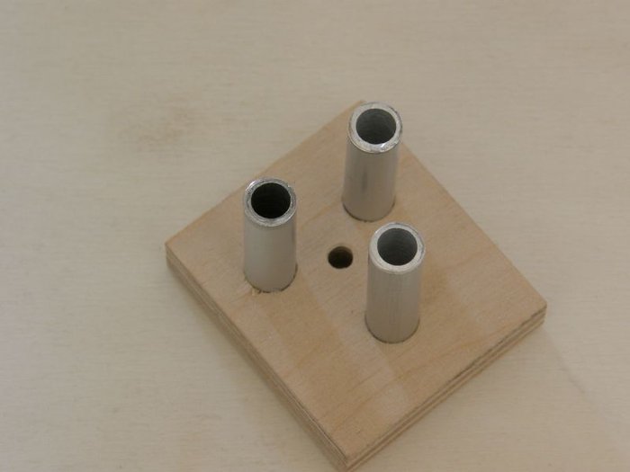

Die Lichttkoppeleinheit, mit den Aluminiumführungshülsen.
Und hier die Bilder des ersten leutenden Kristalls:
Die Lichteinheit
Die Lichteinheit

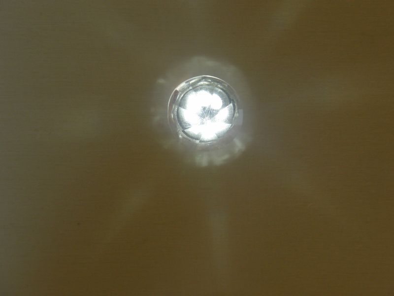

Leider sieht man hier nicht so wirklich, wie das Licht aus dem Kristall austritt. Aber das Resultat ist doch sehr gut.
Der erste Test-Kristall am Leuchten.

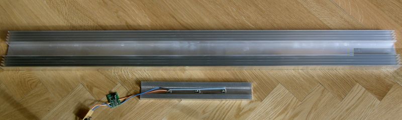

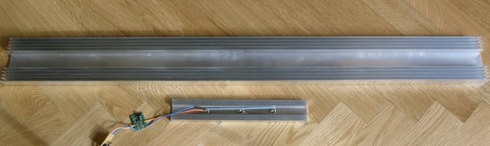

Eine Frage hätte ich an dich, die große Aluleiste im vorherigen Post, woher du diese hast?

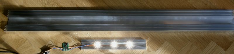

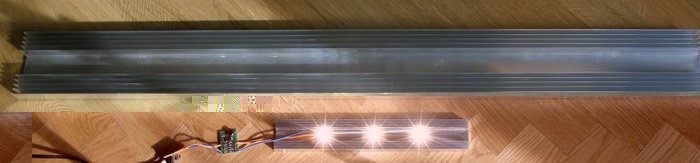

Diese Alu-Kühlkörper sind direkt von Fischer-Elekrtonik. Mindestbestellwert 25€ und sie liefern auch an privat. Allerdings nur gegen Vorkasse. Aber dieser Kühlkörper - 1m SK 04 1000 AL - kostet 16,54Euronen zzgl. MwSt. macht: 19,68€ inkl..... Fast unschlagbar, weil der Zwischenhändler nicht mit von der Partie ist. Ebenso bekommst du hier auch präzisions IC-Fassungen. Aber hier muss man ein wenig aufpassen, da hier der aktuelle Goldkurs mit in die Rechnung kommt.
Hier noch mal das "Datenblatt" vom Kühlkörper:

Platinen müssen her. Der Adler hilft. Und weil ich mit den Chemikalien nicht rumplanschen will, wurde die Herstellung dieser an einen Leiterbahnen-Hersteller übergeben.
Dabei kamen folgende Erkenntnisse zu Tage:
1: es muss egal sein, wo bei den Platinen Plus und Minus ist. Dies wurde mit Gleichrichtern gelöst.
2: die Platinen müssen flexibel einsetzbar sein. Daher wurde bei der LM3404 KSQ ein Widerstandsarray vorgesehen um die benötigten Ströme entsprechend einstellen zu können. Und bei der Leiste - die eigentlich für die Superflux-LEDs entwickelt wurde, in der Zwischenzeit aber zur universal 12-fach LED-Leiste mutierte, waren die Lötanschlüsse für dynamische Belastungen zu schwach. Sprich, wenn LEDs mit Kabel angeschlossen wurden, waren die verursachten Bewegungen so groß, dass die Lötpunkte zum Teil abrissen. Gelöst wurde dieses mit Hilfe von Heißkleber. Sieht zwar nicht schön aus, funktioniert aber sehr gut. Und der Vorteil von Heißkleber ist, dass sich dieser auch wieder rückstandslos entfernen lässt. Die neue Variante der Leiste trägt all dem Rechnung und ist mit verstärkten Anschlüssen ausgestattet. Diese kommt jedoch hier in diesem Projekt noch nicht zum Einsatz, da die derzeitige Leisten funktionieren und ich den Bestand erst noch aufbrauchen will. Des weiteren wurden hier Logik MOSFETs eingesetzt und mit Mikrokühlkörpern versehen. Die Stromeinstellungen erfolgte mit 1% Metallfilmwiderständen.
Die HP-LED KSQ auf Basis des LM3404. Gibt es beim R in der Zwischenzeit und kostet nur 2,20€.
Die KSQ für HP-LEDs
Die KSQ für HP-LEDs

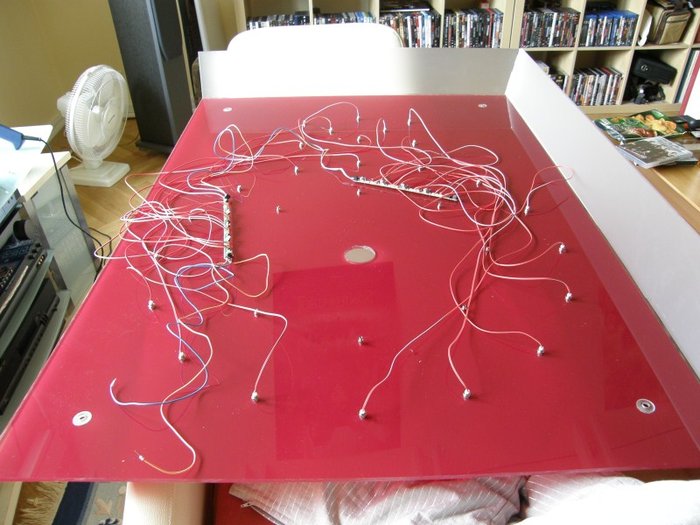

Dann hatte ich mir eine Zeichnung der abgehangenen Decke mit den Positionen der LEDs gemacht. Das Problem hier war, dass ich zuerst die Decke aus 9mm Multiplex herstellen wollte. Der Lichtkranz sollte aus satiniertem Acryl-Glas sein. Es ergaben sich da allerdings zwei Probleme:
1. Wie bekomme ich die Multiplexplatte wasserdicht?
Anwort: gar nicht.
2. Wie bekomme ich den Lichtkranz an die Multiplexplatte, und dann auch noch in einem Winkel von 15° und an der Kante spitz zulaufend?
Anwort: abschminken.
Also, zum Telefon gegriffen und ein wenig telefoniert. Nicht weit von mir enfernt existiert eine Werkstatt, die mit Acryl arbeitet und alles mögliche herstellt. Los gings. Auf die schon beschaffte Multiplexplatte die Positionen mit den Durchbrüchen für die LEDs - sprich Fassungen - gezeichnet, ins Auto damit und ab zu dieser Werkstatt.

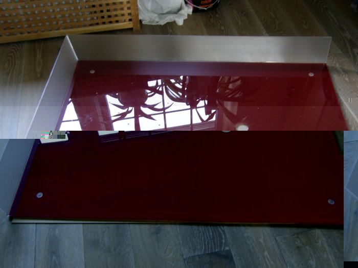

Nach nicht ganz zwei Wochen ein Anruf von dieser Werkstatt. Die Acrylplatte ist zur Abholung bereit.
Und das ist sie:
Die Deckenabhängung mit Lichtkranz
Jetzt kommen die LEDs zum Einbau. Es kommen 24 LEDs mit den Reflektoren zum Einsatz und 8 Kristalle. Die Kristalle werden von 3 Crees - wie in dem vorherigen Beitrag beschrieben - befeuert. Das Hauptlicht für den Raum erzeugen 12 Crees XP-G Q5 mit 353lm. Diese sind aufgeteilt in vier Blöcke à 3 Stück. Die Kühlkörper sind von Fischer Elektronik mit 0,9 k/W, bezogen über R. Dies habe ich vorher einem 48 stündigen Dauertest unterzogen. Die Kühlkörper bleiben kühl. So dass ich davon ausgehe, dass die Crees auch in dem Raum unter der Decke nicht dem Hitzetot erliegen.

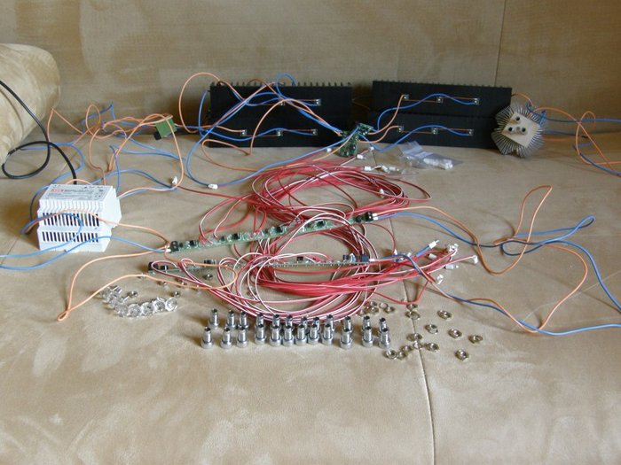

Hier ein paar Bilder von dem "Zusammenbau" der Beleuchtung:
Das kommt unter die Decke
Und hier mal ein kurzer Lichttest

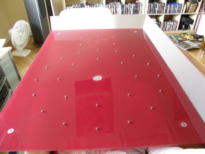

Die Acryl-Decke wird bestückt:
Die Fassungen werden eingeschraubt.
Die Fassungen werden bestückt.

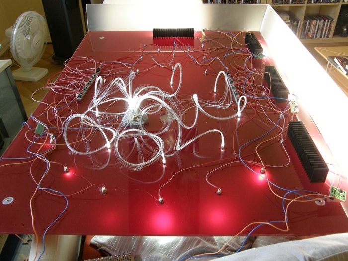

Die PMMA-Lichtleitfasern kommen hinzu.

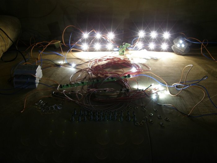

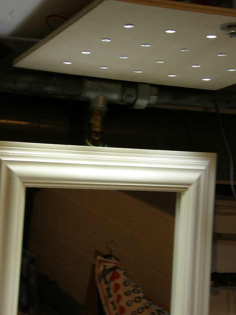

Und nun mit allen LEDs und Lichttest.
Die Kühlkörper mit den LEDs und die Alu-Profilleiste mit den LED-Leisten schnell noch in der richtigen Position mit dem Heißkleber fixiert.

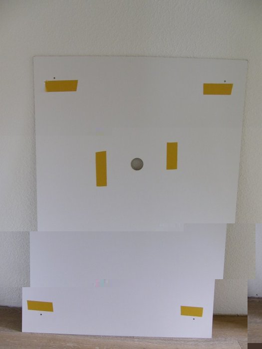

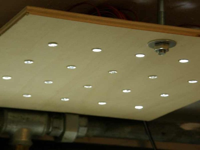

Auf in den Baumarkt. Eine 3,2mm Schrankrückwand zurechtsägen lassen und diese dann als Bohrschablone für die Acryl-Decke zu nutzen. Habe auch noch das Problem, dass die Duschbrause direkt unter der Decke ist. Ergo musste auch hier noch ein wenig nachgearbeitet werden, damit dieser Duschkopf auch wirklich mittig aus dem dafür vorgesehenen Loch in der Acryl-Decke kommt.
Die Schablone wurde mit Doppelseitigem Klebeband - anders als auf dem Foto - rundherum "gepflastert", und mit anschließend mit einer Tapetenandrückrolle an der Decke fixiert.
Die Bohrschablone
Die Bohrschablone
Die Bohrschablone an der Decke.

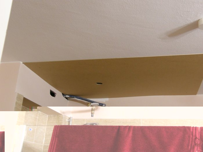

Den Bohrhammer ausgepackt, den 8mm SDS-Bohrer aufgesteckt. Der Frau den Staubsauger in die Hand gedrückt und Happy Bohring... Leute, ich kann keinen Staub mehr sehen... Warum? Am Ende zeige ich es euch.
Die Haltestäbe für die Acryl-Decke bestehen aus einer 8mm Gewindestange aus Edelstahl. Ebenso alle Schrauben und Unterlegscheiben. Die Dübel in der Decke sind Messingdübel und sollen lt. Hersteller eine Zugkraft von 125kg aushalten.
Nun noch schnell die jetzt aus der Decke hängenden Gewindestangen mit der Wasserwage und leichtem Zureden mittels händischer Zugkraft oder ggf. einem Hammer als Meinungsverstärker in die gewünschte rechtwinklige Position bringen. Zwei Mann vier Ecken und die Acryl-Decke an ihren Bestimmungsort hiefen. Die U-Scheiben und Hutmuttern griffbereit halten, die Stromversorgung noch schnell anschließen, die U-Scheiben und Hutmuttern zum Einsatzbringen. Die Acryldecke hängt.

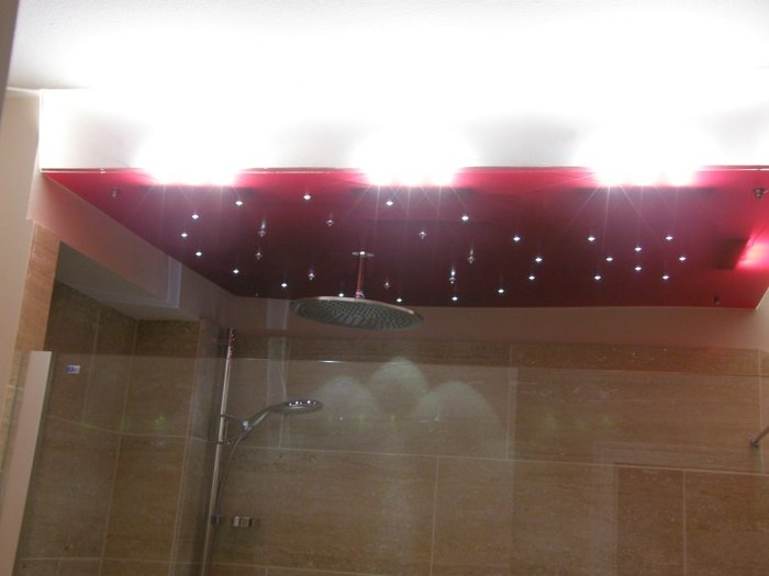

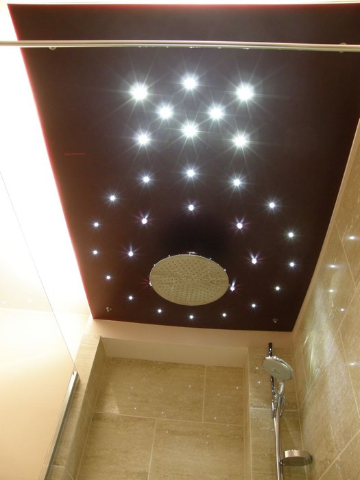

Soweit passt alles. Siet toll aus. ABER.... Die Decke ist nicht lichtdicht.... Die Installation der Elektronik und der Kühlkörper scheint durch. Die Lösung ist relativ einfach, nur leider muss die Decke dafür noch mal herunter und die LEDs nochmal ausgebaut werden. ich werde die Decke innen mit Alufolie überziehen. Doch das geschieht an einem der kommenden Wochenenden.

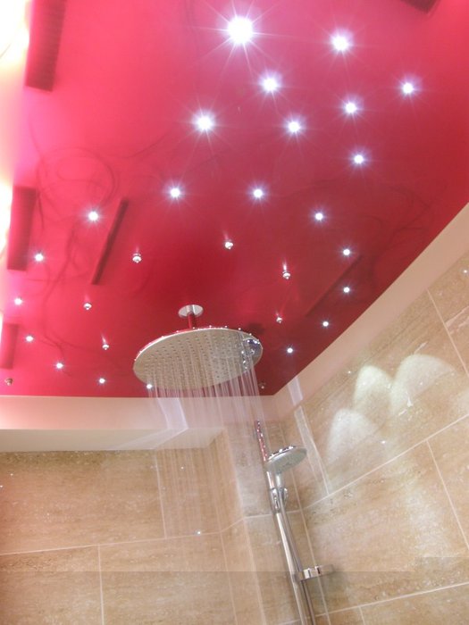

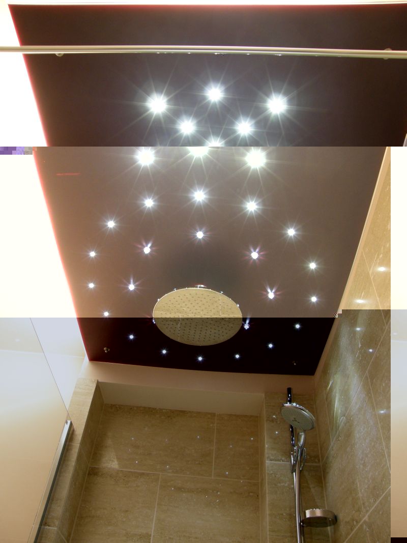

Die Decke hängt und leuchtet.
Mit der Brause in Aktion

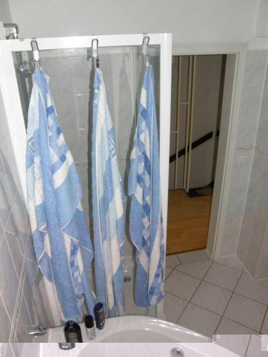

Das Bad vor dem Umbau:
Das alte Bad
Das alte Bad
Mit der versteckten Dusche

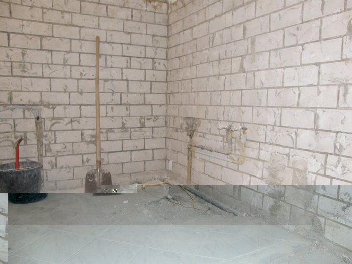

Die Entkernung:
Und DAS staubt!!!!
Und DAS staubt!!!!

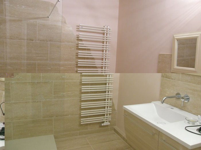

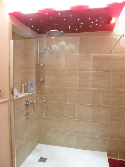

Und das Bad jetzt:
Noch vor dem Einbau der Acryl-Lichdecke
Ich habe erst mal genug vom Umbauen und gehe jetzt mal in aller Ruhe Duschen.

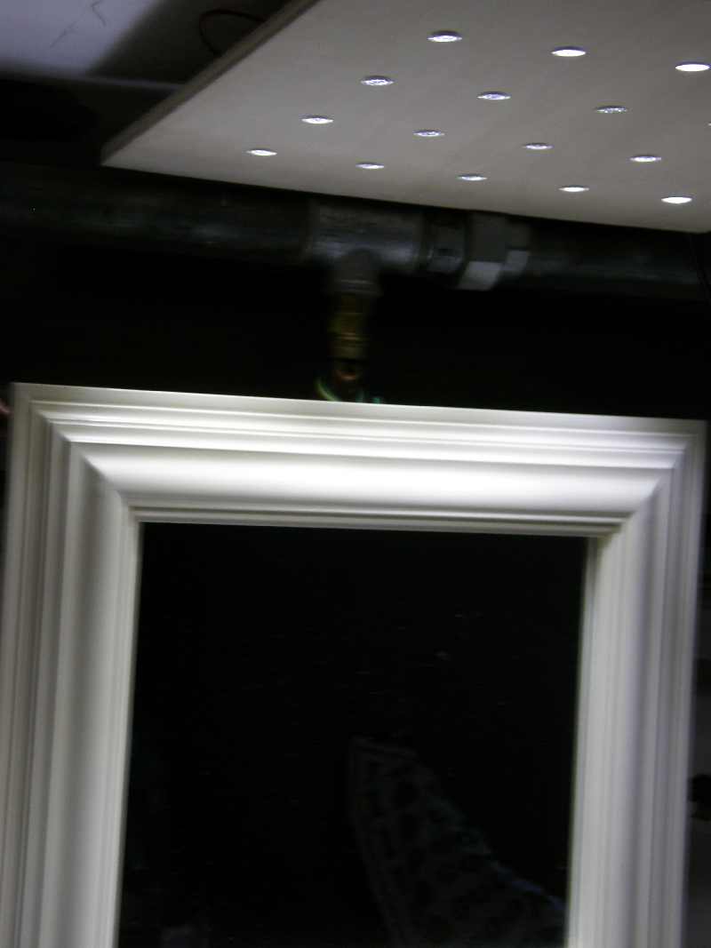

Nur eine Kritik: Der Spiegel passt da überhaubt nicht rein. :roll:
Strumboe
Beiträge: 622
Wohnort: Quickborn
So, 10.06.12, 17:31
Moin.
Das mit dem Spiegel. Der Lieferant hat diesen, wie schon erwähnt, verbaselt. In der Auftragsbestätigung ist natürlich passend zu den restlichen Badmöbeln auch ein Spiegelschrank bestellt worden. Leider haben die Hersteller diesen Auftrag nicht richtig gelesen und somit nur den Waschtisch - auch hier konnten sie nicht richtig lesen, der Wasserhahn kommt bei uns aus der Wand und nicht wie üblich aus dem Waschtisch, deshalb ist hier ein Loch, wo keines hingehört ( deswegen gibt es diesen auch neu) - und den Schrank geliefert. Da die Möbel erst auf Bestellung gefertigt werden, zumindest dieses Serie, dürfen wir noch eine Weile warten. Da der Hersteller dieses Verschuldet hat, wird unsere Produktion vorgezogen. Was immer das auch heißen mag. :?
Daher habe ich mal in meiner Aservatenkammer nach einer "Übergangslösung" gesucht und habe diesen, den man jetzt auf den Fotos sieht, gefunden und aufgehängt. :wink:

Habe noch mal die "Lichtdecke" überarbeitet. Es störte mich, dass die Installtation durchschien. Daher habe ich eine lichtdichte Folie beschafft und diese auf der Rückseite aufgeklebt. Die 10 Euronen waren es wert. Des Weiteren habe ich die Projektions-LEDs für die Lichkristalle ausgetauscht. Die von mit vorher eingesetzten Cree XR-E 7090 Q5, weiß, 228 Lumen wurden ausgetauscht gegen die Cree XM-L T6, weiß, 910 Lumen. Die KSQ ist dieselbe mit eingestellten 700mA. Der Untersschied ist imens. Jetzt "stinken" die Kristalle schön gegen die "Nichia 5mm Power LED weiß 28lm 120° NSDW570GS-K1" an.
Wenn jetzt endlich auch noch der Spieglschrank geliefert wird, ist die Wellnes-Oase perfekt.
Die Kristalle sind die acht im inneren Kreis zum Duschkopf. Hier wurden die alten Crees XR-E 7090 Q5 gegen Cree MX-L T6 getauscht. Die KSQ ist unverändert.

super Sache, auch von mir fünf.
Muss sagen, das Plexi hat mir in dem Rot eine Tick besser gefallen. Es wäre vielleicht eine Möglichkeit gewesen, Du hättest eine weiße Folie und dann erst die schwarze drauf geklebt, dann würde das rot mehr leuchten, kann aber auch sein, das man vom Foto bzw. der Kamera getäuscht wird und die Fläche immer noch schön rot leuchtet, die Kamera den Blendenumfang nicht schafft und es nicht abbilden kann.
Klasse Umbau, topp Bad
Mr. Fxi-it
ben_c
Beiträge: 746
Registriert: Mo, 29.08.11, 19:07
Wohnort: Hechingen-Stein
Fr, 20.07.12, 10:50
Das ganze sieht echt super aus! 5 Sterne für den ganzen Aufwand und die schöne Dokumentation :)
ABer ist diese Decke denn von dem aufsteigenden Wasserdampf geschützt?
Strumboe
Beiträge: 622
Wohnort: Quickborn
Di, 24.07.12, 14:50
Also, dem Problem mit dem Wasserdampf bin ich wiefolgt entgegengetreten:
1. Acryl - Die Decke wurde aus Acryl gefertigt
2. Aufhängung - alle Schrauben, U-Scheiben und Gewindestangen sind aus Edelstahl, die Dübel sind Messinghülsen ( sollen eine Zugkraft von 120kg das Stück halten )
3. Die Reflektoren - sind von Signal Constuct und IP67 ( die Linse als auch die Durchführung haben einen Gummidichtungsring ), zu beziehen beim großen C
4. die Kristalle - werden befeuert über PMMA-Fasern die in einem selbstgebauten "Projektor" enden
5. die Elektronik ( Platinen ) - versiegelt mit K70 Plastik von Kontakt Chemie ( lässt sich bei Bedarf "durchlöten" )
Und nun kommt der Härtetest, sprich die Benutzung der Dusche. Bisher keinerlei Probleme. Da die Decke ein klein wenig duchhängt und ich da noch eine Versteifung einbauen werde, werde ich vorher aurreichend Dampf produzieren und dann die Decke abnehmen und mal schauen, wieviel Wasserdampf den Weg in Richtung Elektronik findet.
@Mr. Fix-it
Wir wollten das schon so im kräfigen dunkelrot haben. Ich war nur überrascht, wie stark die PMMA-Fasern und die für die eigentliche Raumbeleutung zuständigen 12 Crees - die auch noch gedrosselt gefahren werden - Reflektionslicht produzieren. Es ist einfach unglaublich, was da heute aus den Emittern heraus kommt.
edit:
Ach ja und noch was. Heißkleber hält auf Arcyl gar nie nicht!!!! Als ich zum Aufkelben der Folie die Decke wieder abnehmen musste, kamen mir alle vorher geklebten Kühlkörper entgegen. Bin dann zu einem Produkt von Henkel gewechselt. Pattex Repair Extreme.... Der Name ist hier wirklich Programm. Nach fünf Minuten fängt es an lustig zu werden, wenn man noch mal Ausrichten will......
edit ende:

Ich habe die Acryl-Platte mit dem seitlich abgestellten Lichtkranz von einer für diese Arbeiten spezialisierte Firma - Plexiglas-Fachwerkstatt - nach meinen Vorgaben fertigen lassen. Erstens ist das Kleben wie von Mr. Fix-it alles andere als einfach. Zudem die Phase von 15° nicht so einfach herzustellen und was viel wichtiger war, das Bohren der Löcher für die Kristalle, LED-Fassungen und Haltebolzen.
Naja.. Der Acryl-Kleber klebt hervorragend Acryl auf Acryl. Aber eloxiertes Aluminium in Form eines Kühlkörpers. Ich vermute mal, das ist nicht so die Paradediziplin für dieses Kleber.
Mr Fix-it
Beiträge: 1262
Wohnort: Saarland
Mo, 30.07.12, 09:54
Hallo Strumboe,
doch, das geht schon, aber da der Kleber nur unter UV-Licht härtet, kommt von selbigen zu wenig an die, durch den Kühler lichtdicht, abgedeckte Fläche. Dazu das Rot der Plexiplatte, da kommt nichts mehr an UV Licht bei der Klebeschicht an und der Kleber härtet nicht richtig aus, es verdunstet nur das Lösemittel was aber eine sehr schwache Bindung bringt.
Klebst Du hingegen transparentes Plexi auf Alu, legst das ganze in die Sonne (was ich beim Plexi-Kleben immer tue), dann bindet der Kleber innerhalb von 15 bis 20 Minuten ab. Ist es dazu noch schön heiß in der Sonne, kannst Du danach gleich noch für 30 Minuten tempern, also bei 55 - 75°C den Kleber durch Wärme noch weiter härten. Das Alu bringst Du vom Plexi nicht mehr runter ohne beides heftig zu beschädigen.
Mr. Fix-it
PS ich mache meine Plexisachen alle selbst, manches auch zwei mal bis es passt, aber die Kunststoffbauer sind zurecht sehr teuer, denn bei dem transparenten Zeug siehst Du jede Kleinigkeit.
