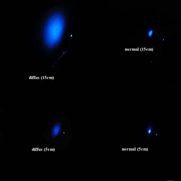

Ich habe jetzt folgenden Vergleich bzw. Tutorial mal durchgeführt, weil es mich persönlich interessiert hat und euch wird es wahrscheinlich auch interessieren, weil oft solche Fragen kommen.
Voraussetzung:
9V-Block betreibt
diese Ledsblau 7000mcd
mit jeweils einem 470 Ohm Widerstand.
Die eine Led ist ganz normal und der Kopf der anderen Led wurde mit einer Feile und Schleifpapier abgeschliffen und anschließend mit Silikonspray(nicht umbedingt notwendig) eingesprayt, dass der Kopf wieder eine glatte Oberfläche hat.
Durch das Abschleifen wird der Abstrahlwinkel vergrößt(fast könnte man auch diffus dazu sagen), aber dafür wird die Helligkeit auch geringer.
Hier der Vergleich der Leds bei einem weißen Blockpapier mit unterschiedlichen Abständen(in der Klammer angegeben).
Code: Alles auswählen
Wann lohnt es sich die Leds abzuschleifen?
 :arrow:  2- 5 cm : OK
 :arrow:  5-10 cm : OPTIMAL
 :arrow: 10-15 cm : OK
 :arrow:   >20 cm : schlechter , maximale Entfernung
Dies gilt zwar nicht immer, es liegt von der Anwendung auch ab.
Aber für kurze Entfernung, wo es ziemlich gleichmäßig und weit ausgeleuchtet sein muss, lohnte es sich.

Bei einer klaren Led kannst du nicht direkt hineinblicken(es blendet).
Bei einer abgeschliffen Led stört es dich gar nicht, wenn du reinschaust.
Der runde Kopf der Led ist ja dafür da, dass er das Licht bündelt. Wenn man den Kopf wegschleift hat man einen größeren Abstrahlwinkel >180°, sodass auch die Led zur Seite weg leuchtet.

natürlich büsst man dadurch an Lichtausbeute ein!
es hängt auch davon ab in welcher form man die LED abschleift, z.b. Kegelstumpf
Jay
Mi, 13.12.06, 15:34
Jop nicer mini vergleich, aber desto trotz ist ja Diffuse für allg. gute ausleuchtung, wärend mit linse das einfach nur hell und etwas ungleichmäßig leuchtet.
