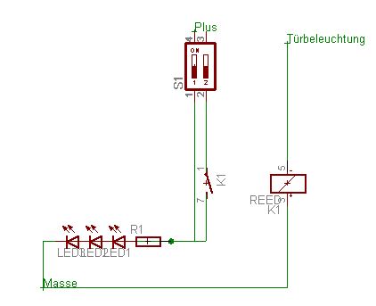

Ich möchte mein auto mit LEDs umbauen
es sollen LEDs unter die Tür die an gehen wenn die Tür geöffnet wir.
Und zwar auf beiden seiten getrennt.
Dan wollte ich den Fußraum beleuchen auch wen die Türen auf gehen aber das ganze soll man abschalten können und einschalten ohne das die Türen aufgemacht werden über einen Schalter in de Mittelkonsole.
hat jemand da erfahrung oder kann mir helfen??

Öhmmm?
Wie jetzt, du willst also unter deine Türen & im Fußraum Led´s einbauen?
Diese sollen leuchten, wenn du die Türen aufmachst & man soll sie zusätzlich noch mit einem Schalter aus & einschalten können, von der Mittelkonsole aus?
Wenn der Schalter in der Mittelkonsole aus ist, sollen dann die LED`s noch angehen, wenn du die Tür aufmachst oder auch dunkel bleiben?
hmm, so inetwa könnte das ganze aussehen, damit Licht beim einsteigen ist & zusätzlich nochmal, wenn du es in der Konsole anmachen möchtest

fast
ich möchte einen Schalter verwenden der 3 Schaltstellungen hat und die LEDs ausschaltet wen die Pol... kommt

Ich weiß ja nichtmal was du für ein Auto hast.
DU sollst auch nicht an das Relais für die Tür direkt gehen, sondern einfach nur an den Stromkreis für die Türbeleuchtung. Dort dann ein extra Relais zwischen klemmen, das schaltet bzw Strom bekommt, wenn die Tür geöffnet wird.Dieses schließt dann, damit die LED`s Strom bekommen.
So, beide schalter auf aus. Alles aus.
Erster Schalter auf on, zweiter off= Dauerbeleuchtung
Erster Schalter auf off, zweiter on= Beim Einsteigen Beleuchtung

Also ich hab das jetz so verstanden dass nur das licht auf der seite angehen soll wo die tür auch offen ist, wenn du da an das türrelais gehst bringt dir das recht wenig weil da ja beide türen das gleiche licht einschallten.
Da kannst du nur das signal an den Öffnern der jewiligen tür abgreifen (mit noch nem relais), ein anderes relais reinbauen (mit 2 Ausgängen) oder noch nen Reed kontakt reinbauen und nen extra stromkreis für die led-sache machen

stimmt das licht soll nur da an ghen wo auch die Tür auf geht.
kann ich nicht direkt an den Türschalter gehen??
