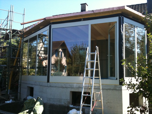

Also Der Wintergarten hat eine totale Länge von ca 8m, bei einer Tiefe von ca 4m.
Der Trafo dürfte in der Nähe des Lichtschalters positioniert werden. D.h. der max. zu erwartende Abstand Trafo->Leuchtmittel dürfte ca 7m sein.
