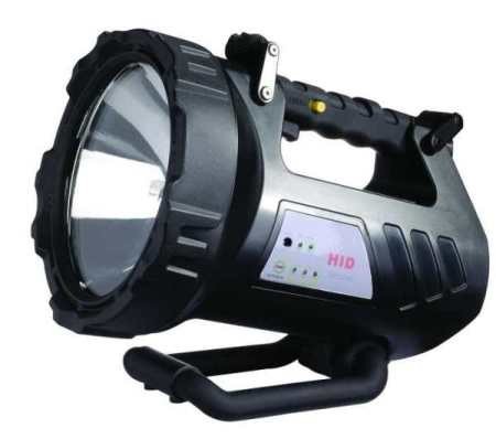

für meinen Job als Baumaschinenmonteur bin ich auf der Suche nach nem hellen LED-Handstrahler,stromversorgt über Bordnetz vom Kundendienstwagen(12Volt) und kabelgebunden (kein Akku).Es kommt (leider) immer öfter vor,dass wenn andere Feierabend machen,ich noch nen Reparaturauftrag bekomme und diese Reparaturen meist in der Nacht enden.
Was ich nicht haben möchte,ist ein HID-Brenner oder Halogenlampe,weil stromintensiv,heiss und erschütterungsempfindlich.
Ich dachte an eine Handlampe dieser Art..........

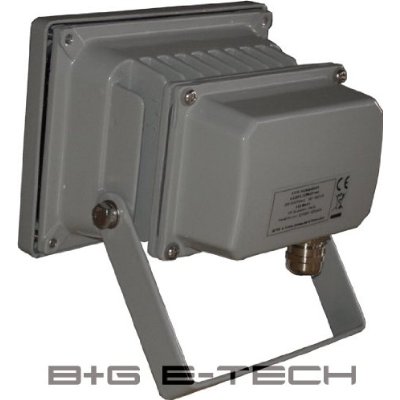

Warum nicht einfach ein Alugehäuse herstellen und die LED auf ein Stück Rund-Aluminium kleben, welches vom Durchmesser her ins Lampengehäuse passt?
Oder aber einen Halogen-Baustrahler nehmen, und den umrüsten. Die sind meist aus Alu-Guss und haben schon ein paar Kühlrippen am Gehäuse:
Stablampe raus. Am Boden des Reflektors etwas weg schneiden, damit die Rückwand zum Vorschein kommt. Einen Aluklotz mit Wärmeleitleber auf die Rückwand kleben, sodass man etwas Höhe in den Reflektor hinein gewinnt. Dann LED auf den Klotz kleben und fertig.

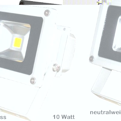

Hab da was gefunden bei Amazon....
http://www.amazon.de/Fluter-Flutlicht-S ... 453&sr=1-4
Sieht grösser aus als es ist,hat die Maße: (LxBxH) 114mm x 86mm x 88mm .
Allerdings mit 230v Anschluss..................Aber das lässt sich ändern.. :lol:
