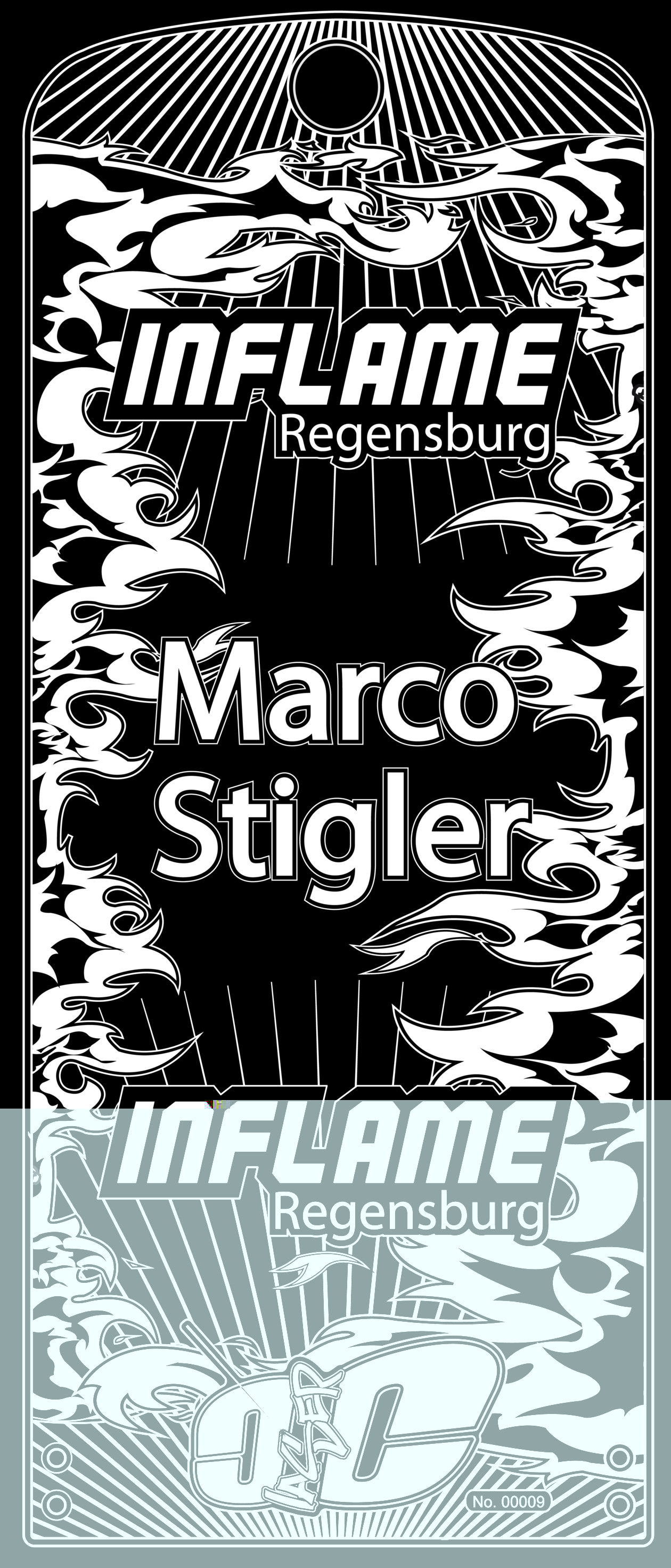

Vorlage Markiererständer Matthias Zach Team Inflame Änderung Phase 1 Version 2  200mm fix fertig zum Gravieren fertig_1260x2942.jpg

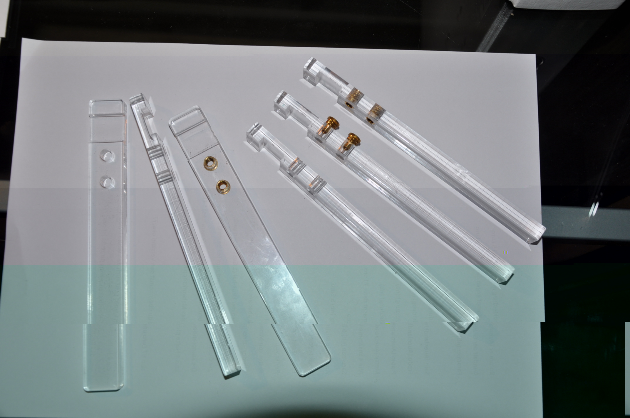

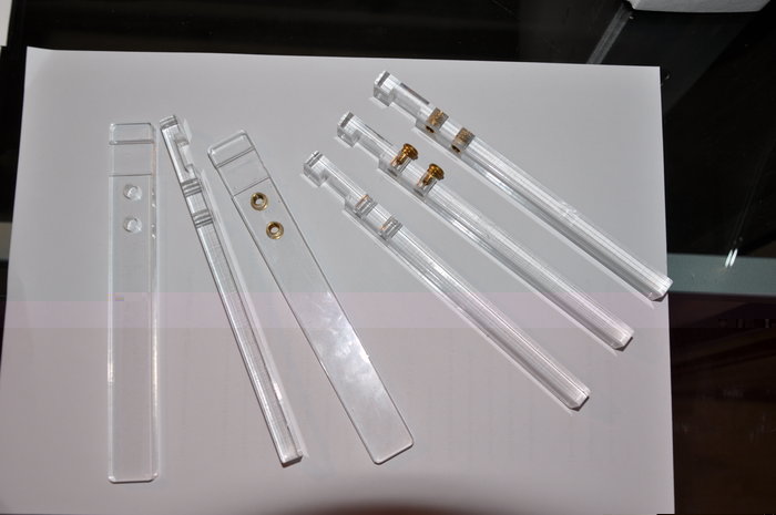

Update
In folge der Produktverbesserung und vereinfachung der Herstellung
habe ich die Standfüße überarbeitet:
Vorherige Arbeitsschritt
1. Gewinde für M8 (Gewindehülseaußendurchmesser) gebohrt
2. Gewinde M8 geschnitten
3. Gewindehülsen aus Gewindestange M8 gedreht
4. in Standfüße eingeschraubt und festgeklebt
Bearbeitungszeit pro Fuß (Gesammtzeit durch die Anzahl der Füße geteilt): 15min
Einmalige Änderung: Produktzeichnung angepasst: Pos. für Gewinde auf D6,2 geändert (vom Hersteller vorgegebener Durchmesser zum EInschalgen der Hülsen)
neue Vorgehensweise
1. Einschlaggewindehülse in D6,2 einschlagen
2. Filzunterleger mit farbigen Inlay 4mm Stärke (Kratzschutz auf Unterseite der Füße) aufkleben
Bearbeitungszeit = 3min
fertisch
Hier schon mal Bilder der einzelnen Schritte und Bilder von den Gewindehülsen. Bilder vom 2 Farbigen Filz (Schwarz mit gift Grünen Sterninlay kommen noch) schon mal als Illustration
viel spaß :-)

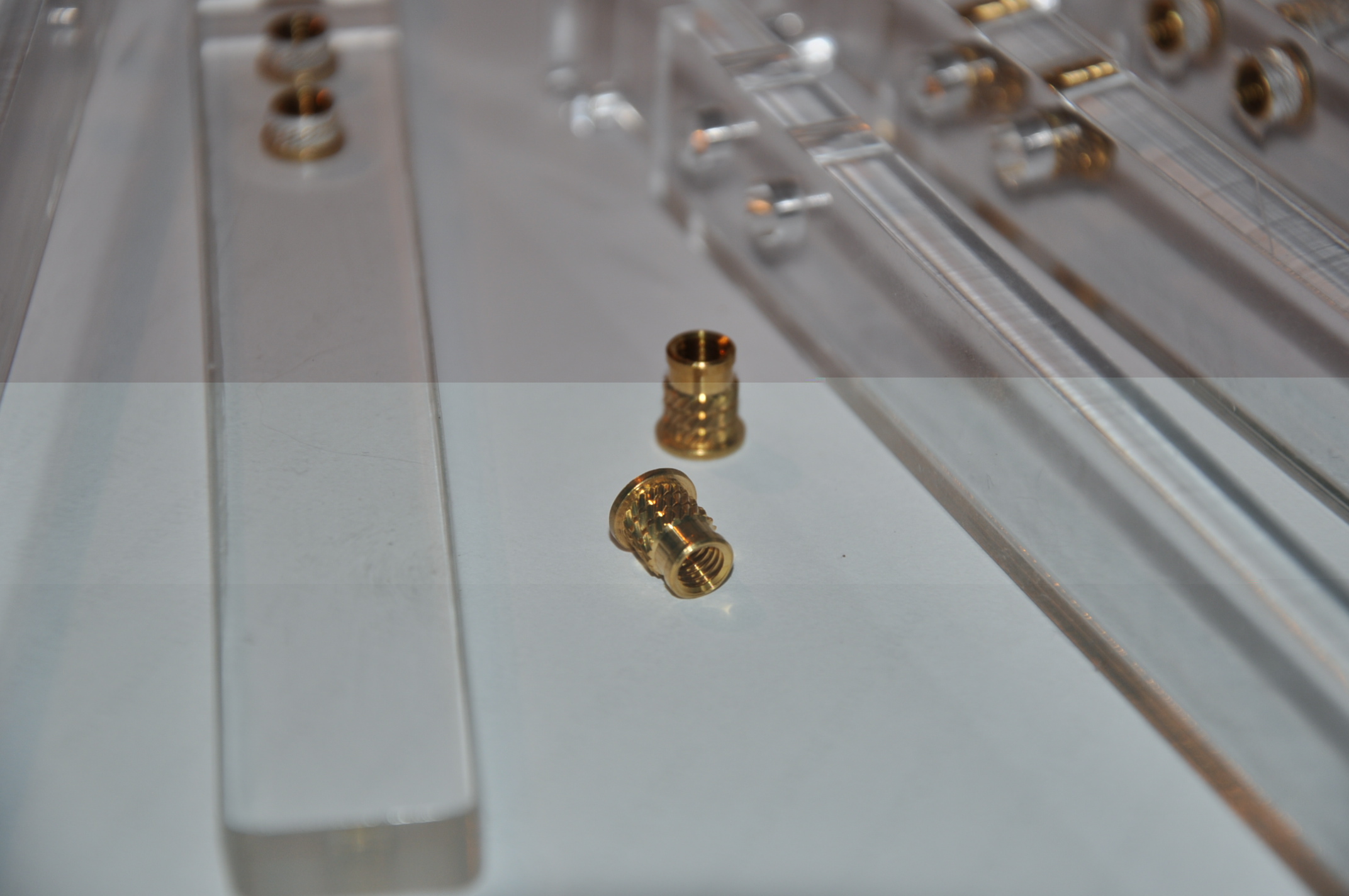

Die Verzahnung beißt sich im Plexiglas (PMMA) regelrecht fest.
Gewindehülse für M5 bezeichnung: Spiro HSR Einpressgewindeeinsatz aus Messing
Schritt 1 D6,2 bohren (wurde hier in einem mit der Außenkannte gelasert) Schritt 2 Gewindehülse aufstecken. Schritt 3 Gewindehülse sanft in das Plexiglas (PMMA) einmassieren :-)
Füße in den einzelnen Bearbeitungsstadien

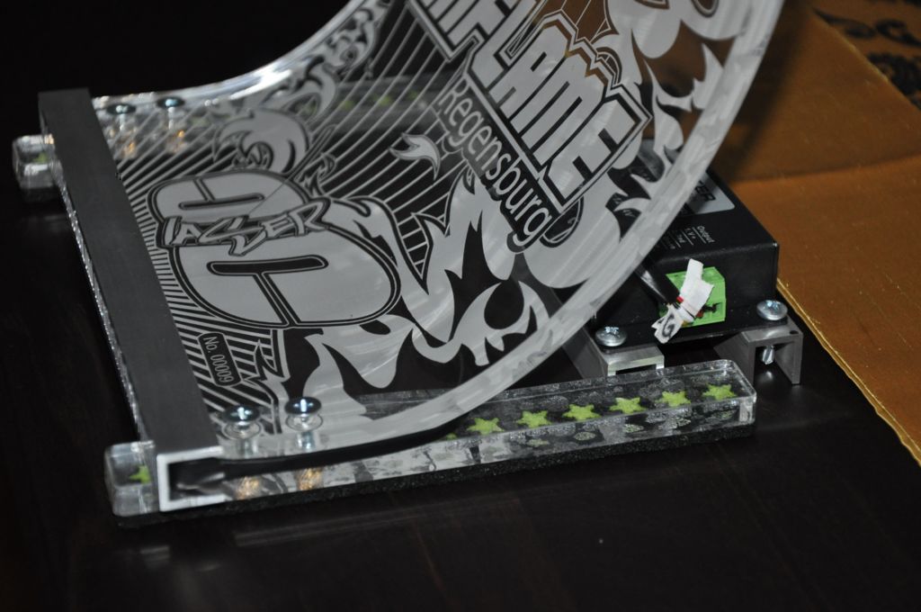

Gestern sind die Filzteile per Post angekommen, und so schauen die Teile in der Wirklichkeit aus:-)
ein dank geht an LiJaLi Lasergravuren fürs Herstellen der Teile :D

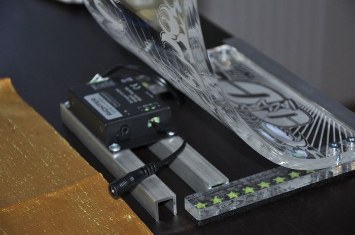

UPDATES UPGRATES und ähhh viele neue Bilder
Die Bilder sind nach der Fertigstellung entstanden und beim letzen Funktionstest vorm Verpacken und Verschicken.
Die noch eine kleine Zusammenstellung was benutz wurde:

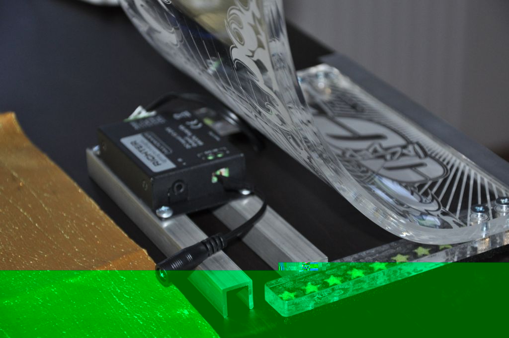

1x Power-supply-adaptor-for-superflux-lines-30cm
1x Universal-Schaltnetzgeraet-800mA-12V
1x SuperFlux-LED Leiste RGB 100° 500mm 12V
1x RGB Multidimmer, Multifunktionscontroller mit Fernbedienung
Probleme und Problembehebung
Problem: Netzstecker vom Netzeil passt nicht an den Controller
Lösung: ein vorhandener Adpater für Superflxleisten zwangs verfremdet: Adapterstecker ab so das die Kabel frei liegen und der Koaxial noch dran ist (muss ja schließlich an das Netzgerät)
Problem: Die Stecker der Superfluxleiste ist nicht kompartiebel mit dem Stecker vom Controller. Controller hat Klemmen (anschusseitig und Controllerseitig eine Buchse sprich Klemmen gehören zum Stecker für den Controller)
Lösung: Der Stecker der Superfluxleiste abtrennen ( was schauts mit der Garanie aus wenn ich den Stecker abschneide?) und alle 4 Kabel entprechned dem Anschlussplan R / G/ B/ + am Controller anschließen.
Mehr aufwand und mehr Fummelarbeit, hätte mir beim Controller einen Koaxial / Klinkenstecker gewünscht um das Netzteil direkt ein zu stecken. Die Anschlussklemmen wie bisher können ja bleiben.
Habe leider verpasst Bilder der Fummelarbeit zu machen, dafür aber mehr Bilder von den Farben die der Controller erzeugen kann.
Wünsche euch viel spaß beim Anschauen der Bilder.
wenn euch meine Berichte gefallen dann könnt ihr auch gerne Sterne vergeben :)
grüße Stefan
Gravierte Aluleiste
Gravierte Aluleiste
Amber Festfarbe
Amber Festfarbe
Sollte weiß sein, in Original war es wirklich weiß
Gelb Festfarbe
Gelb Festfarbe
LILA Festfarbe
LILA Festfarbe
Grün Festfarbe
Grün Festfarbe
Blau Festfarbe
Blau Festfarbe
Rot Festfarbe
Rot Festfarbe
Fummelarbeit und Leitung von der RGB an den Controller
Anschlussseitig Controller zu RBG Leiste, Stecker auf der linken Seite ist für die IF Fernbedienung

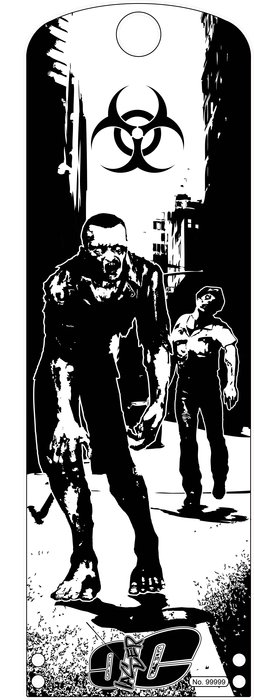

Hab über Weihnachten und Neujahr einige übrige Zeit gehabt und das ist dabei aus gekommen:
Ein Zombie Markiererständer
er sollte hoffentlich bis mitte/ ende Wochen fertig werden :-)

das was du ansprichst hat mich auch gestört. War ein Prototyp und ich habe die Kabel zu kurz gewählt.
Geändert wurde die Zuleitung zu der Ledleiste. Diese ist jetz ca. 0.5m lang und mit einem schwarzen Geflechtband zusammengehalten. Auf dem Fuß nach hinten ist noch eine Kabelschelle aufgeklebt der die Kabel stramm am Platz hält und gleichzeitig als Zugentlastung dient.
Jetzt kann der Contorller im bereich von einem 1/2m überall versteckt und montiert werden.

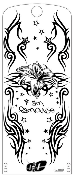

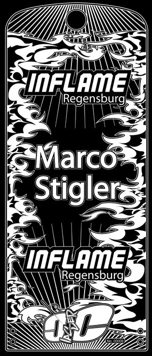

Weil es so schön ist gleich nochmals 2 Designs, die Bilder sind leider nicht aussagekräftig, in real sehen sie viel genialer aus
Rohling Markiererständer V4.30.1 Vorlage 160mm Kai Wronna Team Konstanz Impulse FINAL.jpg
Rohling Markiererständer V4.30.1 Vorlage 160mm KitticoRe Larissa Stars and Tribals-01_821x1980.jpg

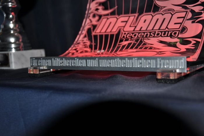

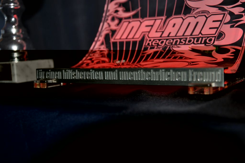

So, 08.05.11, 06:34
Und weiter gehts
Diesmal, bisher zum Ersten mal, eine Gravur in graustufen.
Ist bisher das beste Design überhaupt :-)
hübsch beleuchtet
hübsch beleuchtet
gebogen
gebogen
ungebogen und unbeleuchtet
