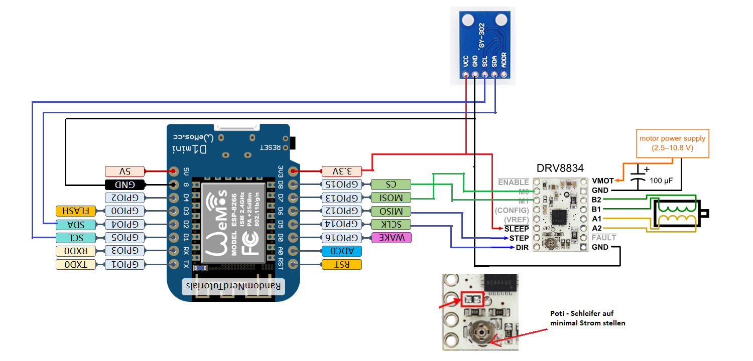

Schaltplan mit Wemos mini (keine Schönheit, aber IMHO zweckmäßig):
Die 'Kreuzung' bei der Verbindung zu den M0 / M1 Eingängen ist zugegebenermaßen 'doof', aber der M0 Eingang braucht auch einen 'Floating' Zustand (für 1/4 Step), was der Pin D8 / GPIO15 / CS aber nicht unterstützt.

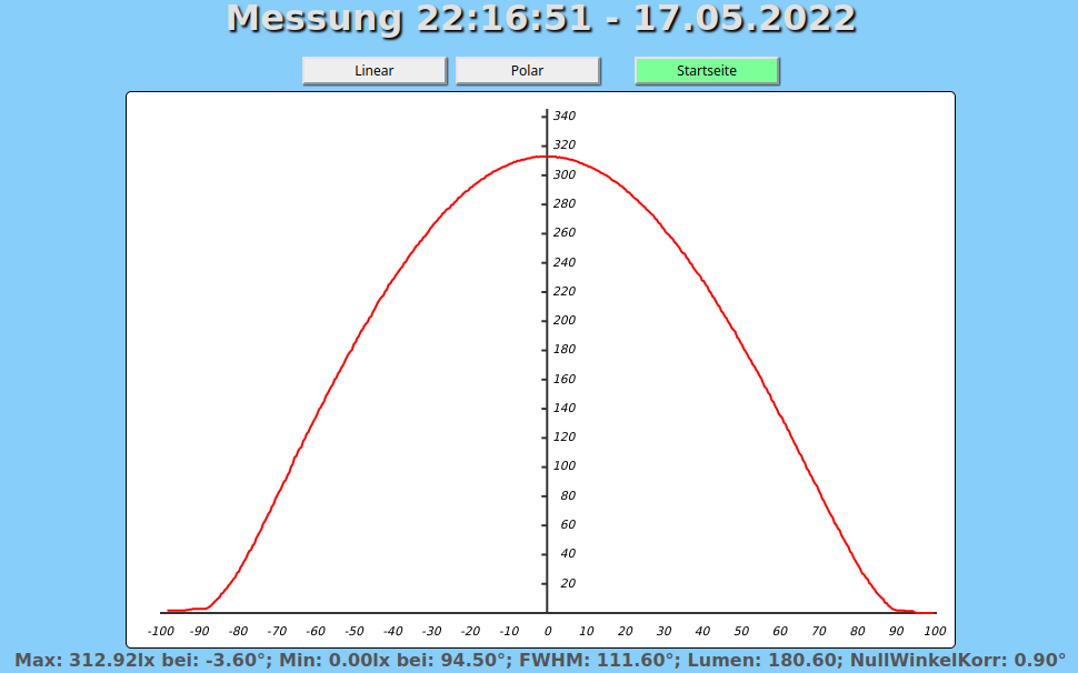

Ich habe noch ein paar Änderungen vorgenommen. Bei Symmetrie = 13 erfolgt jetzt noch eine 'NullWinkelKorrektur' damit das Maximum auch wirklich bei 0° liegt. Hierzu wird aber nicht das Maximum selbst verwendet (das ist bei breiten Strahlern oft über etliche Grad rund um 0° 'gleich' und hat nur Bit-Rauschen), sondern die Werte bei 80, 70, 60 und 50% des Maximums. Das klappt recht gut. Jetzt habe ich bei der Lumen-Abschätzung auch wie erwartet mit Linse etwa 10% weniger Lumen als ohne Linse. Und die Lumen Abschätzung passt auch halbwegs zu dem Wert aus dem Datenblatt. Test-LED ist/war eine NS9L-153MT-H3 Binning D200 mit 'offiziell' 210 Lumen bei 350mA (ist zwar auch schon rund 10 Jahre alt aber unbenutzt). Ich betreibe sie mit 340mA (liegt am Treiber) und erhalte 180lm als 'Abschätzung'.
Ohne Linse:
Mit Linse:

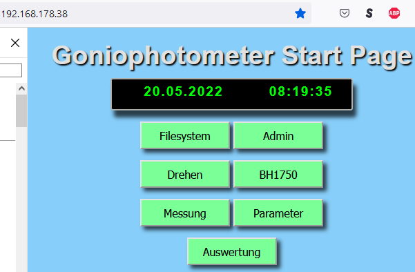

Die gibst Du in einem Browser ein und dann sollte das Startmenü kommen:
Oder du gehst über die Oberfläche deiner Fritzbox (falls du eine Fritzbox als Router verwendest) und suchst nach 'Goniophotometer' in den WLAN Verbindungen:
Von dort einfach mit einem Klick auf Goniophotometer öffnen. Du kannst da auch einstellen, dass dieses Gerät (das Wemos) immer die gleiche IP Adresse bekommt. Dann kannst Du das im Browser als Lesezeichen speichern und einfach aufrufen.
