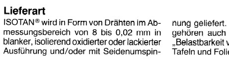

nur mal so, isotan (konstantan) ist eine legierung, die auch als heizdraht eingesetzt wird, der schmelzpunkt liegt bei über 1400°C, da ist der schon hellrot glühend.
hab mal eben einen versuch gemacht, eine drahtschlaufe ohne kühlung mit einem ampere belastet, glüht dunkelrot,
bei aufwickeln auf einen widerstand mit keramikkörper dürfte es also bei relativ kurzem betrieb keine probleme geben. das 5W, 10W oder 20W wärme erzeugt, ist ja wohl klar. kleiner tip, in jeder alten mikrowelle findet sich

ok kurzes update ich glaub irgendwas ist mit deinem draht lucky? ist das vielleciht kein widerstandsdraht? hab genau 7,8 cm Draht genommen und mal spaßeshalber den wiederstand mitmeinem multimeter gemessen, aber da komm cih auf 0,4 - 0,5 Ohm ? das käme ja schier ienem kurzschlussgleichoder? um gleich allem gespött vorzubeugen *gg* die strecke zwischen den beiden abisolierten enden (der draht hat ja einen isolationslack drauf beträgt 7,8 cm genau und selbst wenns ein paar millimeterweniger sein sollten dürfte das doch nicht gleich 0,4 ohm geben. das sind immernoch weit über 7,5 cm was ich da habe ... hab das ganze auf den keamikring gewickelt (gab ja nur 3 wicklungen. dabei berührt sich aber ncihts also selbst wenn da irgendwo zufällig zwei abisolierte stellen wären nichts berührt sich .. muss das so sein doer hab cihw as grundlegendes übersehn?
es ist doch schon dieser kupfernfarbene draht oder???
Lochraster platine ist im übrigen im anmarsch , ein bekannter ausm Musikverein arbeitet bei einer firma die mt solchen sachen hantiert udn "besorgt" mir eine^^
Mirfaelltkeinerein
Beiträge: 748
Wohnort: Südwesten
Mi, 19.09.07, 12:40
Öhhhm, nee, so ein Widerstandsdraht hat meistens eher eine silbrige bis mattgraue Farbe und ist im Allgemeinen nicht isoliert. So wie's aussieht hast du einfachen Kupferlackdraht genommen, oder? Der hat natürlich einen wesentlich niedrigeren Widerstand.
Widerstandsdraht hört z.B. auf den Namen Konstantan, das ist aber nicht die einzige Legierung, die für sowas verwendet wird.
