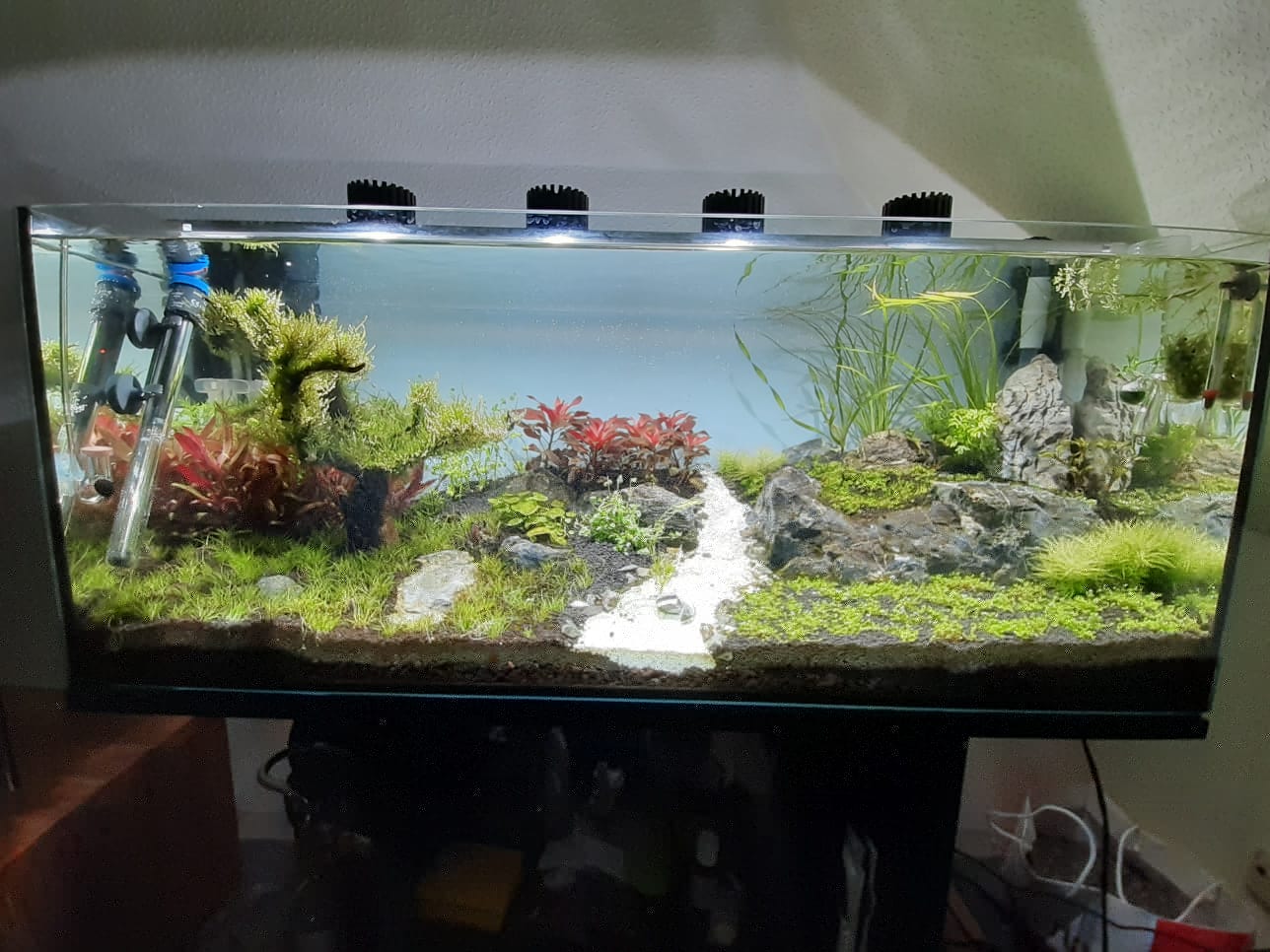

Di, 10.12.19, 23:25
Kriegt der Belichtungsmesser meiner Kamera nicht richtig hin. Durch den momentanen Pflanzenbewuchs sind die Helligkeitsunterschiede sehr groß (abgeschattete Bereiche steuern die Belichtung zu weit auf):
Der weiße Bereich sieht in Natura so aus, als ob die Sonne direkt von oben auf die Blätter scheint.
Die sehr dunklen Bereiche unten sehen dafür tatsächlich heller aus.
Das logarithmische Helligkeitsempfinden des Auges ist schon was Feines - jeder Kamera überlegen. :)

Sa, 21.12.19, 17:22
Ist fertig :)
Alt (leider etwas unscharf)
Neu
Sa, 21.12.19, 17:44
Gefällt mir sehr gut!
Auch die Farben wirken jetzt viel natürlicher.
Auf Fotos ist sowas ja kaum zu erkennen: wie ist denn der Helligkeitseindruck im Vergleich?
