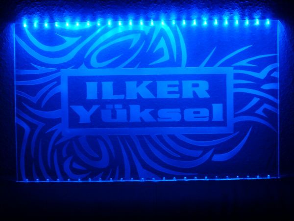

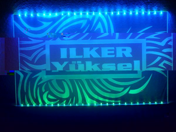

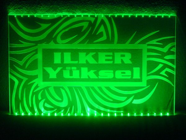

so hier mal was von mir
750x450x10 plexi platte gesandstrahlt
farbe kan man steuern mit Dimmern
und alles läuft über 12V
24 x 5mm blaue
24 x 5mm grüne
mfg ilker

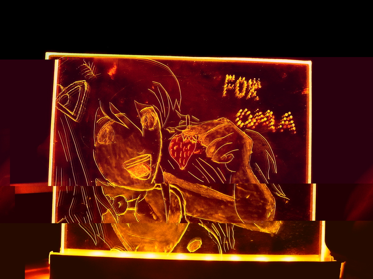

Mußte ich am wochenende auch spüren, habe mal eben mit dem Dremel und meinen Töcjtern 8mm Acrylglas der besseren Sorte bearbeitet.
Habe das noch nie vorher gemacht und war doch erstaunt wie schwer das ist. Meine Töchter auch :P
Hier das Ergebnis, Oma freut sich trotz der Unsauberkeit. :D
