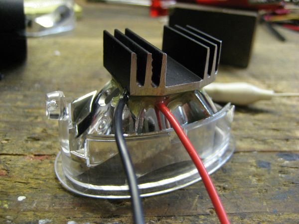

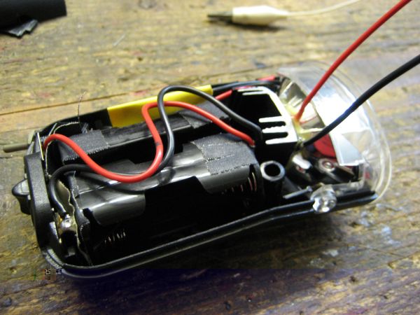

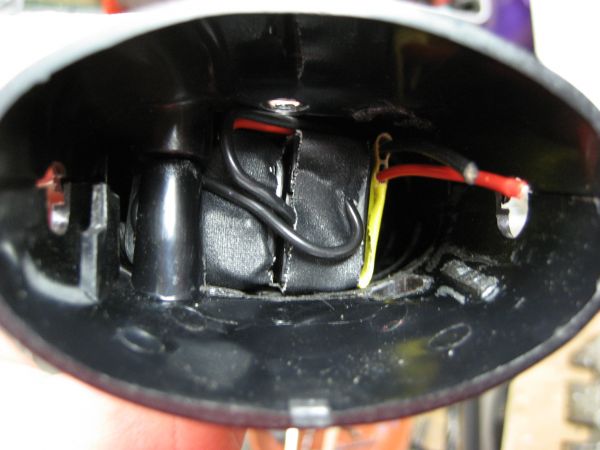

Bilder zu realen Helligkeit zu machen ist echt schwierig. Kann mir jemand sagen wie ich eine Canon Ixus 65 einstellen muss um ein optimales Ergebniss zu erzielen wenn ich solche dunklen Bilder machen möchte?? Allein diese "Streuhelligkeit" rechts und links vom Weg sollte sehr schwierig sein rüber zu bringen, wobei diese in einem stock dunklen Wald völlig ausreichend hell ist.
Vom Aufbau habe ich nur die Bilder die hier im Beitrag sind, z.b.:

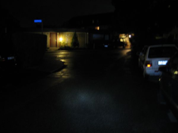

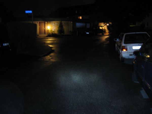

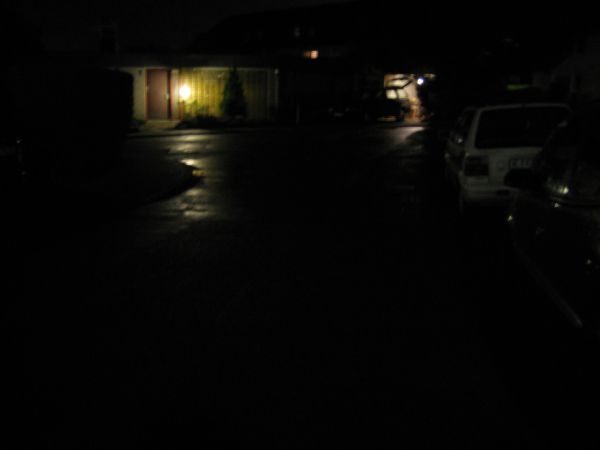

Hab nochmal Bilder gemacht.
Leider war die Straße naß, und eine nasse schwarze Straße frisst das Licht auf.
Man beachte aber:
-Das stüch trockene Straße rechts unterm Auto
-Die Reflektionen bis hinten zu der Glasbauwand und zu dem Auto welches vor der Garage steht
-Die Ausleuchtung nach rechts auf das Auto, im Wald ist das echt klasse weil man jegliches gestrüb erkennt und nicht reinfährt... :D
Und noch immer fehlt ein Stück Helligkeit, aber die Digicam konnte ich nicht weiter verstellen...
Lampe aus
Lampe auf 350mA
Lampe auf 1000mA
