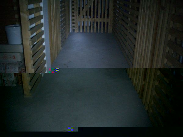

Es gibt Neugigkeiten. Die Lampe ist fertig gestellt. Leider hat ich vom Zusammenbau keine Cam zu Hand. Dafür vom Zusammengebauten Zustand ;)
Im moment allerdings sieht man nur die Auswirkung ;)
Es gab ein paar Zwischenfälle und Opfer (beispielsweise eine p4 :( und mein Tisch (hab ne Loch reingemacht :( )
ABer seht selbst ;)
Sorry für das komische Deutsch aber ich bin inzwischen einfach fertig .... :)
ganz ohne im Keller
"Fernlicht"
"Fernlicht und Nebelscheinwerfer"
Für Frage bin ich natürlich immer da .... ;)
Euer 2fast

2fast hat geschrieben:"Fernlicht"
Hab meine schon im Wald getestet, dem schlimmsten Ort für Nachfahrten.
Wie ich schon gesagt habe ist die Reichweite der P4 selbst mit einer 3° Optik zu gering.
Mit 3° Optik wäre der Lichtkegel auf die Tür im Hintergrund beschränkt, der bei Deiner
Lampe ist ca 2,5x so gross - praktisch ist die Reichweite später viel zu gering.
Hast Du eine Möglichkeit das ganze mal draussen auf mehr Entfernung zu testen ?
MfG, jm2

Di, 13.02.07, 15:16
hmm bin auch schond amit draussengefahren. Aber werd bei meinem nächsten waldfahrrradritt (wahrscheinlich heute abend) mal meine Kamera mitnehmen und dann mal schauen...
Werd euch ein paar Fotos machen. Hab sie gestern auf der nassen Strasse getestet und bin positiv überrascht ;)
Ist natürlich abhängig von an was du deine Maßstäbe setzt? An Xenon beim Auto oder bei der Vorgängerlampe ausm Baumarkt. Bei mir ist es das letztere ;) Und werd irgendwann noch ein Vergleich mit der Sigma Power LED Lampe machen die 130 Euro kostet ;)...

Di, 13.02.07, 20:33
Sodela und lass ich mal Bilder sprechen ;)
Also leider konnte ich im Wald keine Fotos machen, hab es probiert, aber man sieht auf dem Foto nichts. Also Hellgenug ist es auf jeden Fall. Allerdings nicht das Optimum...
Würde nächste mal ne kleiner Winkel für den Nahbereich nehmen und ein kleiner für den fernbereich.. Allerdings woher nehmen?? ;) *fg*
Also hell ist es und für den ersten Typ ziemlich genial muss ich mal sagen um einiges besser als ein Standardlicht....
Doof war nur dass ich im Nassen gefahren bin und bei nasser Strasse wirkt dass Licht nochmals dunkler...
Daher wird es noch ein bissle heller wirken..
Gesehen wird man damit auf jeden Fall....

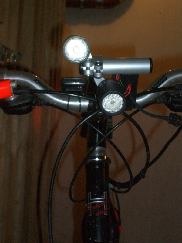

Die Technik (Schaltung habe ich auf eine Platine gelötet und diese steckt in dem Alurohr so zur Info...)
2fast
Di, 13.02.07, 20:49
Optisch sieht es schon mal gut aus! Über die Lichtwirkung kann ich nicht urteilen (zu Faul zu Radfahren).
... und nicht zu vergessen: gelernt, was ein Space-Grip ist (früher nannte man das Geräteträger).
Gratulation!
