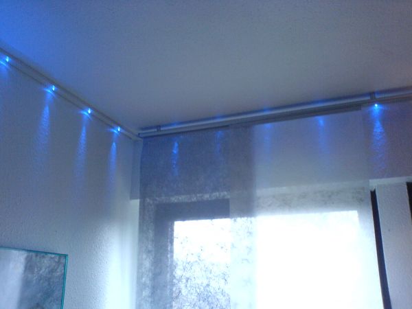

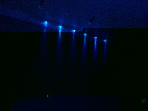

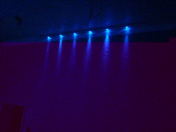

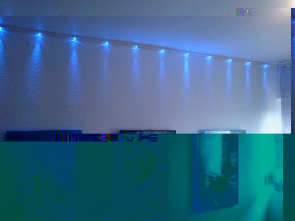

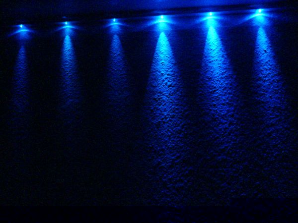

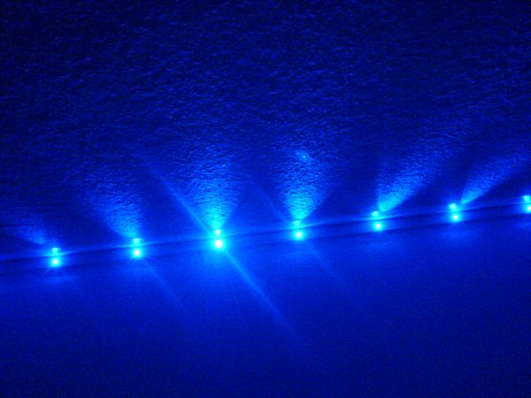

So ich habe soeben den ersten Prototyp fertig gestellt. 2 x 3 Leds Paralell und mal unter die Decke gehangen also mir gefällt das ganze ne richtige beleuchtung zum chillen. Ich denke mal ich werde am Samstag oder spätestens Sonntag den ganzen Tag dran arbeiten damit das ganze fertig wird! Ich will dann noch diese Funk Steckdosen kaufen damit ich das ganze mit ner Fernbedienung steuern kann, hat jemand damit Erfahrungen ??
Also auf den Bildern sehen sie heller aus ! Sie sind normal etwas dunkler.
Hier die Bilder :
Sorry wegen der schlechten Qualy is mitm Handy gemacht doch wenn ich den Restlichtverstärker an mache dann wird natürlich das Bild zu hell aber auch besser von der Qualy. Aber auch egal was meint ihr ???

Mir gefällt es.
Bin schon gespannt auf das fertige Ergebniss. :)

Sag mal welchen Abstand haben die von dir verbauten LEDs in der Leiste?
Und in welcher Distanz zur Leiste schneiden sich die Lichtkegel zweier LEDs zum ersten mal?
Danke :)

Mi, 14.02.07, 21:55
Das wird wohl doch ein ansehnlicher Lichtvorhang! Ich bin auch auf das Endergebnis gespannt.
Stell uns bitte auch ein Bild vom Aufbau einer 3er-Kette zur Verfügung, damit auch die Parallelschaltung der Widerstände zu sehen ist.

@ Pedda
Also der Abstand ist 25 cm, ich messe auch wenn es Dunkel ist mal das maß wenn sie sich treffen.

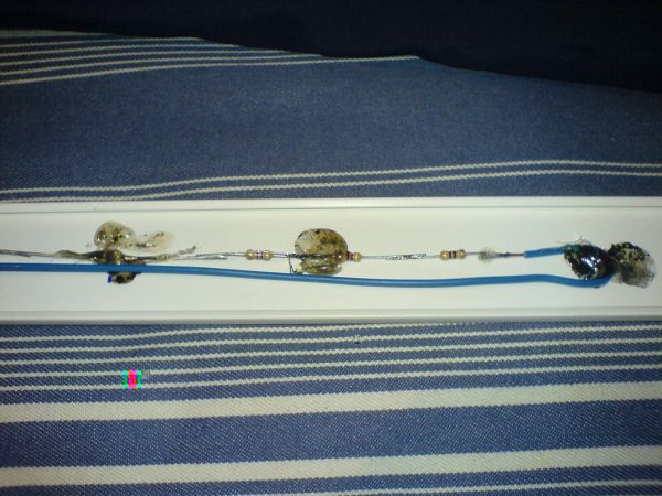

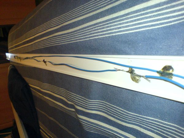

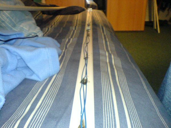

So mal ein paar Bilder von der Leiste allerdings bezweifele das man es erkennen kann aber es wurde
ja schon ein Plan oben gepostet. Also vielleicht könnt ihr ja was erkennen :
Die drei Widerstände :
Das die Heißklebe so geschwärzt ist liegt nur daran das die Heißklebepistole verschollen ist und ich das ganze mitm Feuerzeug machen musste.. schäme mich ja schon .. :D[/img]

Wo schneiden sich denn nu die Lichtkegel?
Müsste das für ein paar Berechnungen für mein Projekt wissen :D

PS: @pedda Bei einem Abstand von ~25cm (von Led zu Led) und einem Abstrahlwinkel von ~20° kann man sich das auch ausrechnen :P oder :roll:
[pedda]
Beiträge: 367
Do, 15.02.07, 23:38
Kann man, logisch...hättest du den verlinkten Beitrag gelesen, dann wär' dir auch aufgefallen, dass ich das längst gemacht habe. :roll:
Es geht mir hier allerdings um den Erfahrungswert...
Ich möchte einfach wissen ob es im Realfall von den 20° abweicht.

Also da meld ich mich mal wieder ! Erstmal danke an Sailor der sich die Mühe gemacht hat sich das ganze angeguckt hat und gesehen hat das ich ein Fehler gemacht habe außerdem hat er es mir weitgehen erklärt.
Also der Fehler war das ich die 470 Ohm Widerstände in Reihe geschaltet habe und nicht wie Sailor schon vorher gesagt hat , parallel !
Ich habe das ganze bei einer 3er Kette korrigiert und man sieht einen deutlichen Unterschied !
Hier mal das Ergebnis :
Links Widerstände in Reihe , rechts sind die Widerstände parallel !
@ [pedda] Ich habe den Berührpunkt gemessen er liegt etwa bei 44 cm.

Fr, 16.02.07, 22:06
Jop schaut doch schon gleich viel heller aus^^.

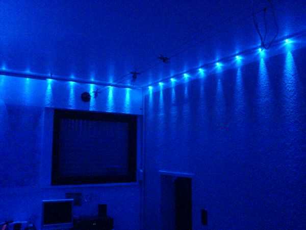

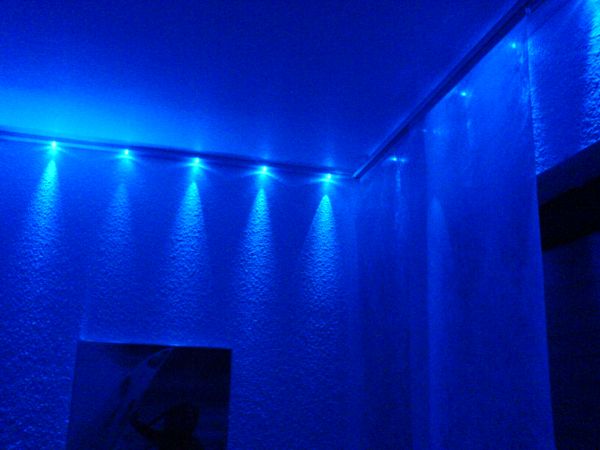

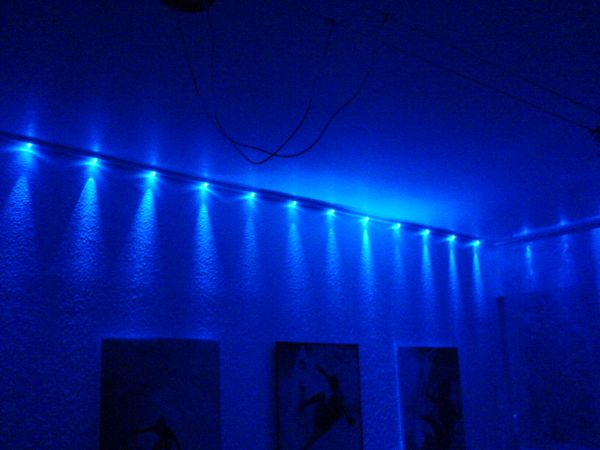

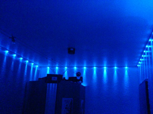

So ich habe es jetzt endlich geschafft alles fertig zu bekommen ! Ich hätte gedacht das es so lange dauert etwa 15-18 Stunden !
Hier die Bilder :
Hier bei Licht
Dann ohne Licht
:D
Also ich bin sehr zufrieden mit dem Ergebnis !
Wie findet ihr es denn ??

Die Wirkung der Lichtkegel und die Lichtwkung sind wirklich bedeutend besser, als ich mir das bei der ersten Beschreibung Deines Projektes vorgestellt habe. Toll gemacht!
Also sind auch 25 cm noch ein gutes Maß für den Abstand der LED´s - wieder etwas dazugelernt! :D
Sehe ich da Anregungen für Dein nächstes Projekt an der Wand hängen? :wink:
