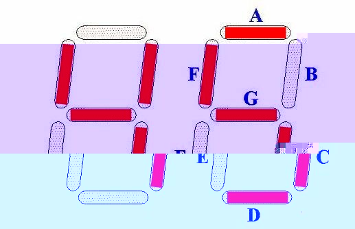

Was ich genau vorhabe?
Also, wenn du ein paar Posts vorher guckst, also hier hoch scrollst, dann siehst du meinen Spannungsversorgungsmodul ist ja mit ’nem 7805er geregelt…
Sooo, manchmal nehme ich einen Transformator der um die 15-20 Volt hat (z.B. von ’nem Notebook) und ziemlich oft nutze ich einfach einen 9Volt-Block…
Ich würde gerne einen neues Spannungsversorgungsmodul bauen aber diesmal inklusive Voltmeter…
Theoretisch müsste mir dann der integrierte Voltmeter immer auf den beiden Segmentanzeigen so um die 5 Volt anzeigen…
Und wenn mein 9Volt Block zur neige geht, dann sehe ich auf dem Voltmeter, ob die Spannung noch ausreichend ist…
Das ist der eigentliche Hintergrund, aber auch die Tatsache an sich, dass mein Spannungsversorgungsmodul ein Voltmeter hat, gefällt mir einfach :-)

@Mohi
Hast Du schon mal getestet, mit welchem Strom (also wie hell) Du die 7-Segment Anzeigen betreiben willst? Ich denke mal dass 5mA pro Segment reichen müssten. Sie sollen ja nur 'Anzeigen' und nicht blenden. Aber das ist halt auch immer ein wenig 'Geschmackssache'.
Und dann müssen wir noch klären, ob Du multiplexen willst oder nicht...
Dann kannst Du quasi sofort einen Schaltplan und ein passendes Programm haben :)

Wäre schön, wenn mein Spannungsversorgungsmodul ein intergriertes DVM hätte und ich beim basteln immer schön die Ausgangsspannung auf der Anzeige sehen würde...
In meiner Phantasie hat sich die Zahl (der Segmentanzeigen) immer leicht verändert, beim experimentieren. In etwa so: http://www.gif-animationen.de/wp-conten ... nter-6.gif
Gut das Bild ist jetzt maßlos übertrieben :-D, aber das ich dann halt dann z.B. 4,9 dann mal 5,0, dann 5,1 dann 4,8 sehe, wie im Flugzeug halt... :-)
........... nöö, ich bin nicht am frühen Morgen betrunken, hab nur viel Faxen im Kopf :-)

Wenn du mich jetzt fragen würdest, würde ich sagen mach 3 stellig, das erste Digit auf 4 unf 5 begrenzt, auf den anderen beiden die Nachkommstellenanzeigen, und das ohne multiplexen.
So, 23.10.11, 15:38
Aber dann haben hast du ja gesagt, das der 7805 (den ich ja nutze) bei unter 7 Volt zusammenbricht, das bedeutet, das dann aus meinem Spannungsversorgungsmodul gar keine Spannung mehr rauskommt, also was soll dann der eingebaute DVM dann messen?
Nein, es kommt schon noch Spannung dabei raus. Nur halt keine stabilen 5V mehr. Bei geringer Last reichen aber auch gute 6V noch aus. So gesehen macht das schon Sinn :)
Fände ich auch eine gute Idee!
So, 23.10.11, 15:49
Dann könnte man auch noch ein paar mehr Ports sparen:
Die Elemente C, G, F leuchten bei beiden Zahlen, man kann sie also dauerhaft leuchten lassen. Elemente A, D leuchten zusammen bei 5, man kann sie also auf einen Port legen. Element B leuchtet bei 4, kann man also auf einen anderen Port legen.
Die komplette Anzeige lässt sich also mit nur zwei Ports schalten.
