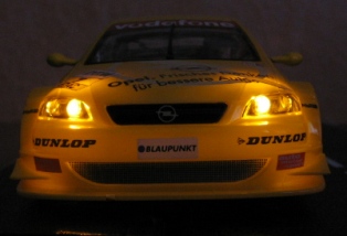

Moin das sind die 1. Bilder
Rechts ist die Orginalversion ohne Veränderungen.
Links mein umgebauter Opel mit 30000 U/min Motor anderm Ritzel, 5mm Led´s 16000mcd und natürlich vielen Kampfspuren (Treppensturtz inkl.)

Klasse, freut mich das der Thread was positives gebracht hat 8) 8) sieht echt gut aus.

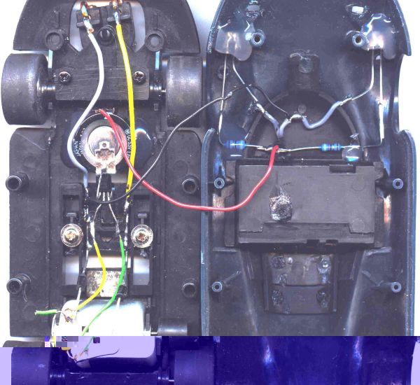

So hab nun die ersten beiden Cap´s eingebaut (Bügel der vorbei geht ist bei mir Minus), aber so richtig nachleuchten tuts net, sprich gar nich.
So hab ichs zusammen gelötet
Festpanungsregler
Eingang an +
Masse an -
Ausgang an GoldCap +
Goldcap - an LED´s (2x 5mm 16000mcd)
LED Minus an -
Woran kann das liegen hab´s bin noch nich auf der Bahn gefahren, habs nur mit nem Trafo brobiert (ca.30sec) oder braucht der länger um sich aufzu laden?
zuBBu
Beiträge: 463
Do, 30.11.06, 19:13
?? ums mit deinen Worten zu erklären, ich hoff es passt so. Der Kondensator muss einfach parallel zu den Leuchtdioden und deren Vorwiderständen sein :
Festpanungsregler
Eingang an +
Masse an -
GoldCap + an LED´s + (2x 5mm 16000mcd)
Goldcap - an minus
LED Minus an - minus
Also wenn der Pluspol vom Goldcap oben ist müsste deine Verkablung so aussehen:

Hatte den Goldi in reihe geschalten, jetzt ist er parallel.
Aber es funktioniert immer noch nicht. (1min ladezeit)

Hmmmm....also...so wie ich die Bilder Interpretieren kann, kann sich der Cap nicht aufladen....weil die Plusleitung für den Cap fehlt, um diesen zu Laden..... oder habe ich da etwas übersehen?????????
denn ich sehe nur die LED´s, die an den Kap zum Pluspol gehen...aber nicht der Ladestrom.

Der ladestrom geht vom Spannungsregler direkt an den GoldCap (is nur so stark wie der Draht von nem Wiederstend, zwischen dem Blauen und Roten strich)
