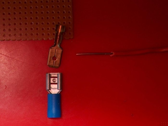

wie soll ich eigentlich die kabel an die platine machen?
werden die gelötet oder kommt da son teil rauf was aussieht wie ne halbe lüsterklemme und aufgelötet wird.
was ist besser flach oder runsteckverbinder.
ich hab sonst wie original immer flache genommen.hab den ganzen kabelbaum am duo ja neu gemacht.

Fr, 01.05.09, 18:59
Die Verbindung mit der Platine mache ich so mit Flachsteckverbindern:
Ein Stück dünnen Draht zum festen Verbinden nehmen
Über den Flachstecker führen und durch die Bohrungen der Platine führen
Hinten umbiegen
Anschließend noch verlöten.
Das hält bombenfest.
Dabei nehme ich für Plus-Eingänge zur Platine immer die "Männchen" (Flachstecker) und für alle anderen Leitungen "Weibchen" (Flachsteckhülsen). Oben habe ich also einen Plus-Eingang zur Platine gezeigt.
Klar können wir auch "normale" Superflux in die Begrenzer einbauen. Der Widerstand wird dann etwas größer.
