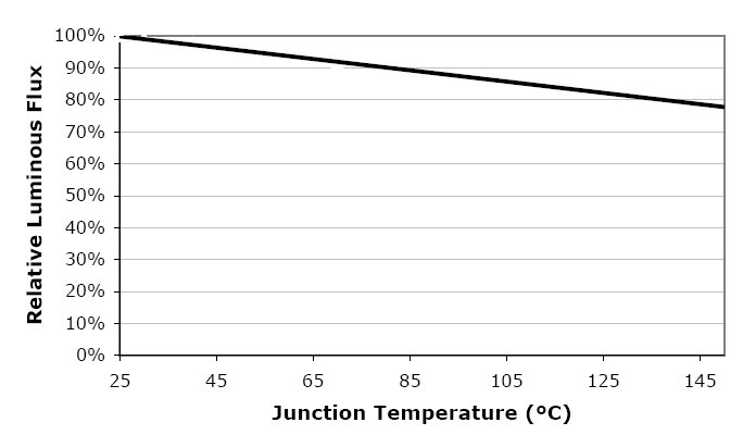

Nein der M Bin der MC-E hat bei 350mA 430-490Lm, mach tein Mittelwert von 460lumen bei 350mA.
Bei 700mA erreicht die Led 175% Helligkeit macht also 460lm*1,75=805lumen bei 25°Chiptemperatur.
Wenn du nur eine schlechte Kühlung hinkriegst, sprich 90°C Chiptemperatur hast du immer noch 90% Lichtausbeute sind also 725Lumen. Bei guter Kühlung sprich ~50°C Chiptemperatur hast du 95% Lichtausbeute macht also
WIe Lumitronix auf 752Lumen kommt ist mir rätselhaft weil es nicht mit dem Datenblatt übereinstimmt.

@ John S.: Ich hab zwar oben im Text von von einer Reduzierung des Lichstroms auf 80% geschrieben, die 63lm/W sind aber mit den 90% aus dem Diagramm im Datenblatt bei 60°C gerechnet. Um das zu untermauern noch kurz: Ich bin von einem Kühlkörper mit 1,5K/W ausgegegangen, was schon ein sehr guter, großer passiver Kühlkörper ist. Wenn man da dann die 3K/W für den Übergang Chip zu Pad dazurechnet und die hoffentlich sehr gute Wärmeleitpaste vernachlässigt ist man bei 4,5K/W. Bei 700mA nimmt die LED gute 10W von denen rund 8W an Wärme anfallen. Daraus ergibt sich dann eine Chiptemperatur bei 25° Umgebung von 61°C. Wird ein schlechterer Kühlkörper mit zB. 3K/W genommen ist man schnell bei 75° und mehr. Somit kann man schon von rund 10-20% Verlust ausgehen, abhängig von der Kühlung. Wie gesagt 63lm/W bei 700mA und einem guten Kühlkörper sind drin aber man ist doch wieder weit von den Daten die die Hersteller gerne bewerben weg.
Die restlichen Vorteile sind wohl unbestreitbar und wenn es mit der Entwicklung der LEDs so weitergeht werden sie bald ihren Siegeszug antreten. Es ist wie Sailor schon geschrieben hat, wesentlich einfacher einen Reflektor für eine Punktquelle zu machen als für eine Leuchtstoffröhre aus den von ihm angeschnittenen Gründen. Interessant wäre hier inwiefern Warm- bzw. Neutralweiße LEDs hier Vorteile bieten, da sie von der Spektrumsverteilung her besser bzw. anders sind. Sie sind zwar nicht so "effizient" wie die kaltweißen jedoch stellt sich mir die Frage ob und wie Pflanzen und Tiere die zum Teil sehr kalten 10000K Farbtemperatur und das dominierende Blau so mögen. John S. kann da sicher was dazu sagen, schließlich hat er sich soweit ich mich da an einen Thread erinnern kann mal untersucht. Würde mich auch sehr interessieren hier mal eine Zusammenfassung zu sehen, passt ja thematisch.
Christian
Moin,
wie gesagt du hast im Prinzip recht aber du übertreibst es mit der Abnahme des Lichstromes. :wink: 90% Helligkeit erreicht die MC-E erst bei 90°C Chiptemperatur was doch wirklich sehr viel ist, bei 90°C Chiptemp. sind auch keine 50 000h Lebensdauer mehr drinne.
Die MC-E im M Bin hat bei 700mA etwa 26-30% Wirkungsgrad, je nach Flusspannung. Wenn die MC-E genauso niedrige Flusspannungen hat wie ich es von Cree gewohtn bin dann müsste sie bei ~30% Wirkungsgrad liegen womit die WÄrmelast sich auf 7W reduziert aber nicht mehr.
Wie gesagt dein Prinzip ist völlig richtig nur ist die Technik ein klein bischen weiter. :wink:

@ John S: Ich weiß nicht woher du die Infos mit den 90°C, 90% hast aber im Datenblatt der MC-E vom 22 August steht definitiv was anders bzw. ist im Diagramm was anderes abgebildet. bei 90°C kommt man auf etwa 82% Flux. Bei 60° C ist laut dem Diagramm mit einer reduzierung von 10% zu rechnen. Und auf 60°C zu kühlen braucht man wie gesagt schon einen sehr guten Kühlkörper. Hier im Shop hab ich keine gefunden der auch nur annähernd 1,5K/W erreicht. Höchstens wenn man nen Lüfter draufschnallt.
Bezüglich des Wirkungsgrades wäre mal eine genaue Definition der maximal erreichbaren Effizienz bezogen auf das emitierte Lichtspektrum interessant. Die Bewertung mit der Empfindlichkeit des Auges ist in Bezug auf die Wärmeleistung wahrscheinlich nicht optimal eher der physikalische Umwandlungswirkungsgrad. Ich hab irgendwo im Hinterkopf mal auf wikipedia oder so was von 300lm/W maximaler Effizienz bei von LEDs emitiertem Licht gelesen zu haben. Wäre interessant das mal genauer zu betrachten.
Christian
Christian
Du hast recht! Ich habe im Datenblatt vom 1. Juli geguckt und da ist das im Anhang zu sehene Diagramm abgebildet wobei auch dort bei 85°C 90% erreicht werden und nicht bei 90°C. :wink:
Zur Kühlung: Ja ok ich benutze fast immer CPU Kühler+gedrosselten Lüfter wodurch ich nie über 40°C Kühlkörpertemp. komme, meistens sogar knapp über 30°C oder gar drunter bin...
Zur Lichtausbeute: Das hängt vom Spektrum ab, wenn ich mich richtig errinere sind 300lm bei 6000K und CRI=70 1 Watt Lichtleistung.
Je besser die Farbdarrstellung wird desto stärker sinkt die max. Lichtausbeute. Da kaltweiße Cree sich durchschnittlich bei einem CRI von 75 bewegen müssten es ~290lm/W bei den Cree sein.
Wenn man es richtig genau wissen will muss man das Spektrum integrieren und die Augenabhängigkeit rausrechnen.
