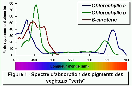

C.Hoffmann hat geschrieben:Ich dachte Blau liegt im Absorptionsmaximum ?
Das ist eine tiefrote LED. Also so eine zu beschaffen ist kein Problem und sogar günstiger als normale LEDs. Ich weiß nicht wos die gibt.. aber die herzustellen is echt esy.
Hast du den Text von mir gelesen oder nur die Bilder angeguckt? :lol:
Die Blattfarbstoffe haben mehrere Absorptionsmaxima,hier ein Diagramm:

Also wären LED´s mit 460 in Kombination mit 670 nm die Ideale lösung oder wie kann man die Graphic verstehen?
John.S
Beiträge: 839
So, 21.05.06, 22:49
Andy hat geschrieben:Also wären LED´s mit 460 in Kombination mit 670 nm die Ideale lösung oder wie kann man die Graphic verstehen?
Genauer 453nm und 680nm.
Aber je nachdem wo man nachguckt weichen die Werte um ein paar nm ab :wink:

Wie kommst du darauf dass die 617nm nahe am Absorbtionsmaximum ist?
Die Absorbtionsmaxima imroten Bereich sind bei 680 und 700nm(je nach Quelle aber übereinstimemnd immer weit über 650nm).

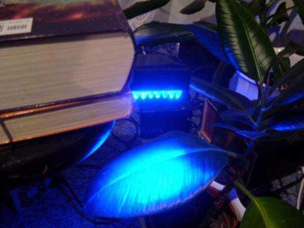

Meine Zimmerplanze wird jetzt von einer Ledlampe mit 72Leds beleuchtet.
