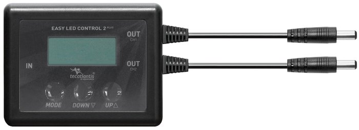

Hätte die Möglichkeit diesen LED Controller sehr günstig zu bekommen und wollte fragen ob ich den auch ans Netzteil anschließen kann?
Der hätte sogar 2 Ausgänge und ich könnte die RGB's damit auch steuern oder?
Der Controller hat nur zwei Kanäle. Also reicht es nicht für RGB (damit könnte man nur z.B. warmweiß / kaltweiß steuern). Und wahrscheinlich sind die Ausgänge nicht kompatibel mit dem PWM Eingang der KSQ. Und beim TC420 (Klon) gibt es halt schon Erfahrungen (siehe: viewtopic.php?f=23&t=21319 Vorsicht! Sehr langer Thread ;) Abkürzung: viewtopic.php?p=205763#p205763 )
Hm okay, das heißt ich würde dann 5x Nichia warmweiß und 5x kaltweiß kaufen oder? Die zwei könnte ich dann über den Controller steuern?
Würde mir schon reichen...
Kriege den Controller nämlich geschenkt und würd ihn gern verwenden...
Ich nehme an, dass der Controller auch über 1-10V arbeitet oder?
Nein. Der hat PWM Ausgänge. Aber mit einem 10V Netzteil am Eingang macht er dann auch 10V PWM am Ausgang (was wiederum zur KSQ passt). Aber Du brauchst dann zwei KSQs.
So jetzt stehe ich offiziell auf der Leitung :D
Ich würde einfach gern das Netzteil mit dem oben gerosteten Controller steuern, ist das möglich?
Ich vermute nämlich, dass der nicht anders arbeiten wird als der den du empfiehlst, müsste nur die Anschlüsse selber löten.
Diesen Controller würde ich auch sehr günstig bekommen, ginge das mit dem?
Wenn Du mit 'das Netzteil' eines der von uns verlinkten Konstantstromnetzteile von Meanwell meinst, ja. Das ist möglich.
Jetzt kommen die 'Aber'...
1. Der Controller braucht ein eigenes Netzteil (offiziell 12-24V - ich bin aber sicher, der geht auch mit 10V). Aber er kann nicht mit Konstantstrom aus dem LED Netzteil versorgt werden.
2. Wenn Du warmweiße und kaltweiße LEDs getrennt dimmen willst, brauchen die auch jeweils ihre eigene Konstantstromversorgung. Also zwei Konstantstromnetzteile.
3. Der Controller ist primär dafür gedacht, LED Stripes (die mit 12V oder 24V KONSTANNTSPANNUNG versorgt werden) anzusteuern. Hierzu schaltet er die Spannung aus seinem Eingang (sein eigenes Netzteil) auf den angeschlossenen Verbraucher. Dabei schaltet er so schnell ein und aus, dass Du das nicht mehr siehst, und als gleichmässig gedimmtes Licht wahrnimmst. Wenn die 'An' Zeit länger als die 'Aus' Zeit ist, nimmst Du das als entsprechend heller wahr, als wenn die 'An' Zeit kürzer als die 'Aus' Zeit ist. Diese Art von Steuerung nennt man PWM.
4. Die COB LEDs brauchen aber zwingend Konstantstrom. Mit Konstantspannung (wie sie aus dem Controller kommt) kann man die COB LEDs nicht betreiben (mal abgesehen davon, dass der Controller die Spannung für eine COB LED mit über 30V schon gar nicht vertragen würde).
Die von uns verlinkten dimmbaren Konstantstromnetzteile von Meanwell haben aber einen eigenen Dimm-Eingang der PWM Signale verarbeitet und damit ihren Konstantstromausgang entsprechend steuert. Nur dieser Eingang braucht 10V, keine 12-24V. Also muss man den Controller mit 10V versorgen, oder man verwendet den trotzdem mit 12V und schaltet einen Widerstand + Transistor zwischen Controller-Ausgang und PWM-Eingang der Konstantstromnetzteile (siehe den langen Thread).

Hab nochmal bei JUWEL nachgefragt und der Controller arbeitet wirklich über PWM, also wäre das schon mal möglich!
Heißt ich brauche zum Controller ein Netzteil mit 10V. Sollte sowas noch irgendwo herumliegen haben, dann kann ich schauen ob er über 10V funktioniert oder ob ich doch die lösung mit 12V + Transistor brauche...

Okay, nachdem die "kleinen" Netzteile nicht so viel billiger sind, werde ich die 10 COB's über das große Netzteil mit dem Controller von Juwel laufen lassen, und die RGB über einen anderen mit 2 Ausgängen.
Bei dem weiß ich allerdings nicht wie der funktioniert...
Weiß nur, dass er 2 Ausgänge hat die man getrennt regeln kann, aber nicht ob über PWM oder 1-10V...
Kann man das irgendwie herausfinden? Den Hersteller hab ich schon kontaktiert aber noch keine Antwort bekommen...

Ist PWM (weil das ist der Standard. Wenn es das nicht ist, wird es auch extra vermerkt).
