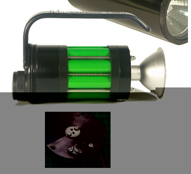

Warum? Wenn ich mir dieses Bild anschaue, ist doch der 'untere Teil' mit Drehschalter und REED Kontakten noch zusammen, nur oben ist der Akku-Anschluss zugänglich:
Eigentlich könntest Du ja auch das alte Stecksystem so lassen?

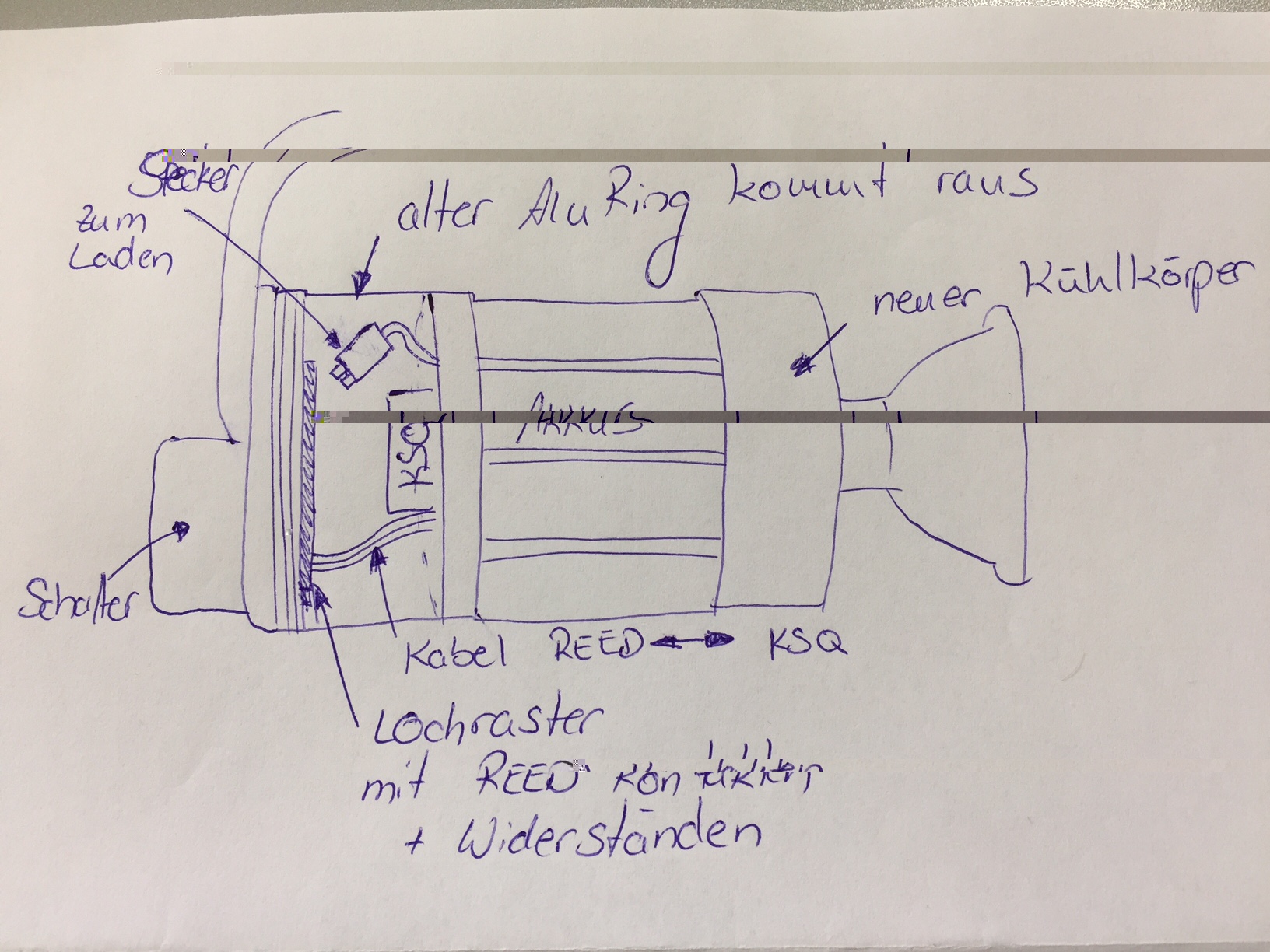

Ich wollte eigentlich oben durch den Kühlkörper nur die zwei Kabel für die LED legen.
Mit der Elektrik hatte ich mir das so gedacht wie in der Skizze. Das sollte vom Platz her ohne Probleme passen. Den original Schluss für das Netzteil brauche ich ja auf jeden Fall in dem neuen Gehäuse für die Ladeelektronik.
Fr, 24.03.17, 17:05
So geht's natürlich auch.

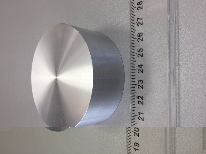

Und heute ganz aktuell hab ich den Kühlkörper für die LED drehen lassen. 30mm hoch und passt saugend in das Gehäuse. Müssen ja sowieso noch Löcher rein zur Befestigung und auch als Durchführung für die Kabel. Dann bekomme ich das Teil auch komplett rein. Im Moment sitzt er so bündig, dass er komplett abdichtet. Wärmeübertragung zum Gehäuse ist damit absolut gegeben.

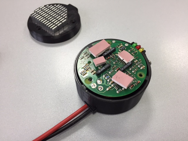

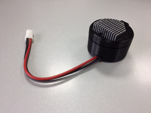

Guten Mrogen allerseits..... es ist ja schon wieder einige Zeit ins Land gegangen. Kamen leider ein paar Sachen dazwischen, die mich in der Arbeit an der Lampe etwas zurückgeworfen haben. Aber es geht doch voran.
Ich habe heute das Gehäuse für die Ladeelektronik bekommen. Sieht doch recht gut aus oder?
Aktuell bin ich noch am Kühlkörper. Die Löcher hier passend zu bohren um alles Sapnnungsfrei zusammen zu bekommen, gestaltet sich nicht so einfach. Wäre auch zu leicht, einfach alles auf einem Radius zu machen :lol: Naja heute Abend gehts damit weiter und anschlißened mit der Platine für die Reed Kontakte.
Jetzt aber erstmal die Bilder. Das Gehäuse ist jetzt nicht zusammen geschraubt. Nur einmal zusammen gesteckt
