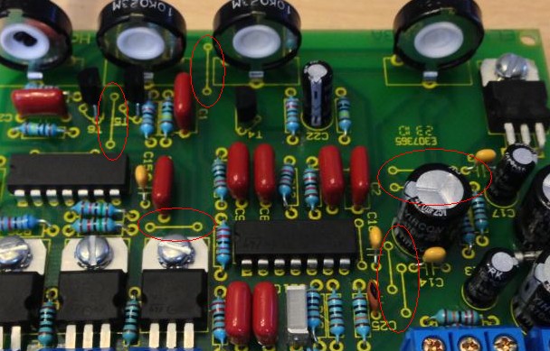

Das Modul ist nun fertig verlotet. Übrig bleibt allerdings ein Schaltdraht. In der Anleitung steht über diesen allerdings nichs geschrieben. Muss dieser noch beschnitten und in die fehlenden Löchern verlötet werden?

In der Anleitung ist doch bestimmt eine Abbildung der fertigen Platine dabei. Sind da Drahtbrücken zu sehen (vom Foto her sieht es so aus, aber das Foto könnte auch alt sein). Nur weil noch Schaltdraht und 'Löcher übrig sind' muss das nicht heißen, dass es da Verbindungen gibt... Im Zweifelsfall mach ein Foto der bisher bestückten Platine (beide Seiten) und poste es hier.

DIe Anleitung scheint eh nicht die aktuellste zu sein, da dort die Keramikkondensatoren anders aussehen. Auf dem Bild sind sie zu sehen. Ich bin in der Anleitung auf folgendes gestoßen
"Die verwendeten
Schalttransistoren BUZ 71 sind in der Lage, Ströme von bis zu 13 A zu schal- ten. Jedoch ist es hierfür erforderlich, die Transistoren mit jeweils einem eigenen Kühlkörper zu kühlen und die Leiterbah- nen in dem entsprechenden Platinenbe- reich durch Auflöten von Silberdraht zu verstärken."
Bedeutet das, dass der Schaltdraht nur einzulöten ist, wenn ich Strom "bis zu 13A" schalte?

Hier die verlötete Platine

Erst mal die Platine fertig machen. So wie ich das sehe sind da durchaus Brücken aus Schaltdraht erforderlich. Und zwar überall dort, wo auf der Platine ein 'Strich' eingezeichnet ist:
(Eine hab ich noch übersehen - ist nicht markiert, aber das findest Du selber :) )
Nicht ganz. Wenn Du sehr hohe Ströme schalten willst, dann ist zusätzlich zu den oben erwähnten Brücken auch noch Schaltdraht auf der Unterseite der Platine erforderlich, der quasi parallel zu den Leiterbahnen verlötet wird. Das brauchst Du aber nicht (im Gegensatz zu den den oben erwähnten Brücken - die sind erforderlich).
