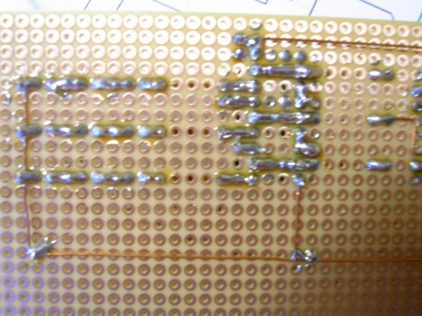

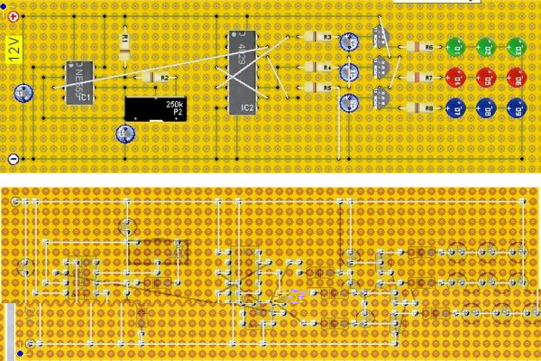

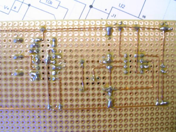

Das sind BC547B transistoren und ich denke schon das sie richtig drin sind sonst würden die grünen leds doch nicht anfaden oder?
@zuBBu danke ich versuchs mal und bereichte dann
Edit: So habs mal getestet also die led's leuchten schon wenn ich die pinken punkte berühre aber faden tun sie
nicht .
Edit2: Also wenn ich mit der Prüfspitze an Pin 4,9,10 ( sind ja alle miteinander verbunden) fängt es an zu faden undzwar alle farben und danach hört es auf.(Mit grün fängt es an und ich muss solang mit der Prüfspitze dranbleben bis rot anfängt und danach kann ich weg mit der Prüfspitze und es läuft aleine einmal durch)
