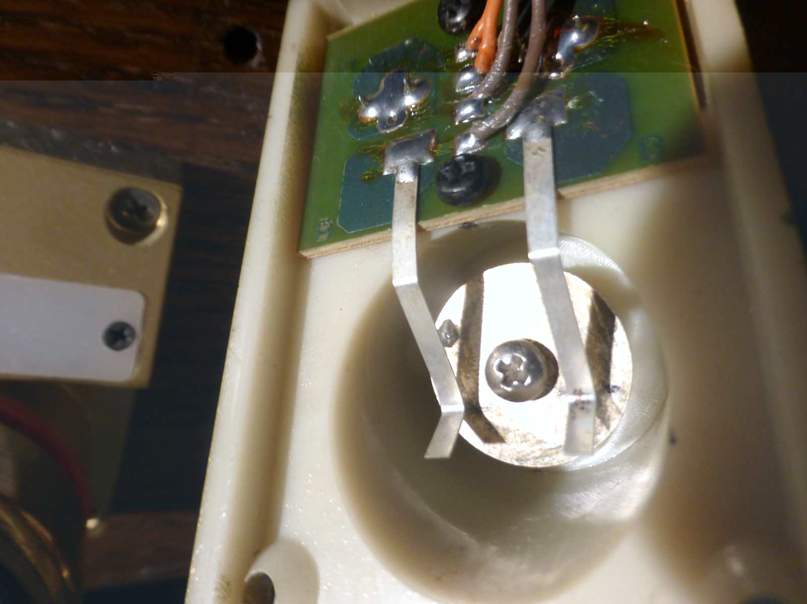

anbei ein Bild
LEDs Pistons.jpg (98.72 KiB) 16719 mal betrachtet

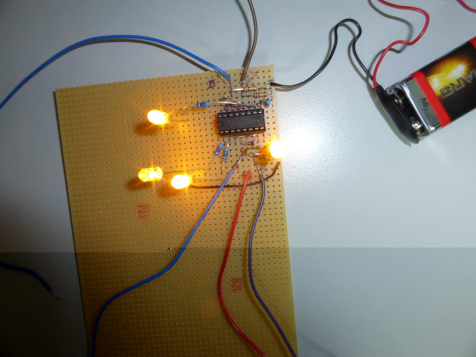

Varieze
Beiträge: 53
Registriert: Mo, 21.12.20, 11:21
Do, 21.01.21, 22:17
Sorry, nochmal
_copie-0_Piston Orgel Plenum.jpg (82.38 KiB) 16717 mal betrachtet
Do, 21.01.21, 22:54
Ist da eine Seite des Tasters mit Masse verbunden und die andere mit +5V? Das wäre quasi ideal.Ansonsten müssen wir noch rauskriegen, wie man das Taste gedrückt Ereignis sinnvoll einlesen kann...

Do, 21.01.21, 23:19
Ursprünglich die 2 Lamellen sind überbrückt (bei tasten) und geben ein Signal auf einen Encoder. Ich werde aber extra, einen Kontakt einbauen
um die LEDs steuern.
Dieser Bedienungsteil kann ich anfertigen nach unserem Bedarf. Die Funktion ist dann von Orgel unabhängig und ich kann die Anschlüsse
belegen nach Dein Vorlag.
