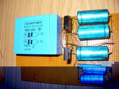

so endlcih nach langem warten ist es so weit Platine ist aufgebort für traffo und der rest ist nur verlöt und einlochsache. noch ne kurze frage bevor alles fertig gestellt wird, muss ich irgendwelche bauteile kühlen bzw von anderen entfernt platzieren dass die wärme entwicklung nicht zugroß wird?
EDIT:
habs jetzt einfach mal so eingelötet da Condensatoren glecihrichter und shottkys keine energie verbrauchen werden sie auch keine wärme entwickeln^^ dann kanns doch jetzt weiter gehn mti den frequenzweichen ? Lucky?

Also gut freu mich schon auf den nächsten schritt. Netzteil hat etwas länger gedauert ok geb cih zu aber das nächste mal weis ich wie es geht und es geht schneller.gab eben auch wie schon oben geschrieben probleme mit demlochraster ...
so hat doch funktioniert mit den Bildern. ging etwas anders wie früher desshalb hab ichs wohl erst nicht gesehn diese dateianhänge. aber sauerei nur noch 1MB pro bild! naja früher war eben alles besser :D
Wollte mal ein How² draus machen aber dann gibts n paar bilder eben schon im voraus^^
gruß und schönen abend allerseits
Scorpion
und das ist das Fertige Netzteil mit allen Bauelementen von oben. mh wenn cih das bild so betrachte fällt mir auf dass ich die einzelnen ausgänge wie Ub 1/3 + sowie Masse und - noch gar nicht rausgezogen habe auf eine Lüstenklemme ... muss ich doch gleich noch machen.

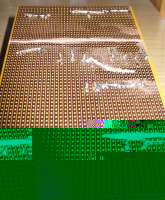

Hier die Platine von unten. die langen hellleuchtenden streifen sind nichts anderes als die stellen an denen ich mit nem dremel die leiterbahnen durchtrennt habe. dachte das ist vielleciht noch ne nummer zuverlässiger als nur mit nem messer ...

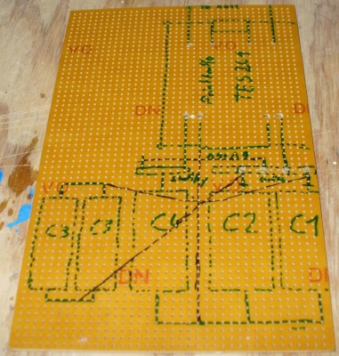

Die Platine noch bevor sie bestückt wurde. hab mir alles mal 1:1 aufgemalt um besser hantieren zu können. man kann einzelne löcher schon größergebohrt sehen. ligt daran dass manchmal das raster nicht passte oder die anschlussbeinchen zu dick waren^^

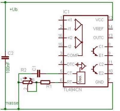

noch kurz zu dem verwendeten pwm controller, der tl494 ist zwar schon etwas betagt aber durch seine möglichkeiten immer noch eine sehr gute wahl.
der betriebsspannungsbereich liegt zwischen 7V (eventuell auch weniger, einfach mal ausprobieren, es soll exemplare geben, die auch schon mit 5V laufen)
und 40V (diese dürfen keinesfalls überschritten werden)!
hier nun die optionen die dieser chip bietet:
2 komperatoren mit jeweils einem invertierendem und einem nicht invertierendem eingang, üblicherweise wird einer für die ausgangsspannungsregelung und einer für die strombegrenzung genutzt.
einen dead time (tot-zeit ) eingang, wir werden über diesen die helligkeit steuern
2 unabhängige ausgänge, treibertransistoren mit einem zulässigen maximalstrom von je 200mA(bei einigen herstellern sind die maximalen ströme auch grösser)
eine interne referenzspannungsquelle, damit entfällt eine zusätzliche beschaltung zur erzeugung einer solchen.
einen internen taktgenerator (oszillator) der sich von einigen herz bis zu 500kHz nutzen lässt, damit können fast beliebige kondensatoren und widerstände zur einstellung der frequenz genutzt werden. weiterhin, können an einem tl494 weitere ic´s angeschlossen werden und im slave betrieb arbeiten, sparfüchse können hier also noch ein paar widerstände und kondensatoren einsparen.
damit es spass macht und jeder sich seine wunschschaltung zusammenbasteln kann, werde ich das step by step erläutern, ich empfehle zumindest beim ersten exemplar die verwendung einer
ic-fassung, erstens können dann schnell mal ic´s getestet werden und zweitens ist es für anfänger nicht so schwierig einen zerschossenen ic zu entsorgen, dem einen oder anderen wird das trotz
grosser sorgfalt schon mal passieren. das ist ganz normal^^ "wo gehobelt wird fallen auch späne"
hier jetzt erst einmal ein link, wo die beschreibung des tl494 von verschiedenen herstellern zu finden ist.
datenblatt
da ja anfänger oft kein englisch können *g* und auf grund der verwendeten fachbegriffe oft nicht
richtig dahinter steigen, was denn eigentlich gemeint ist, werde ich versuchen es "volkstümlich" zu erklären (bitte mein geschreibsel nicht zu ernst nehmen und sauer sein^^)

hier nun die oben schon beschriebene beschaltung des oszillators und der blockkondensator

noch ne kurze frage zur schaltung:
liege ich richtig dass das bauelement an ausgang 6 ein Potti ist? dann macht der doch keine sinn oder? also der potti aj als widerstand aber der drehregler ist doch dann sinnlos? oder wird der teil dann doppelt gerechnet?

ups / da sind ja schon wieder paar tage um *g* naja, irgendwie sind die prioritäten etwas verrutscht^^ :mrgreen:
der lm339 ist ein 4 fach komparator und der DBL494 ist ein äquivalenttyp zum TL494, warum benutzt du nicht mal den obigen link, dann hättest du das schnell selbst rausgefunden.
der festwiderstand begrenzt den minimal einstellbaren wert (höchste frequenz) und verhindert somit auch ein aussetzen der schwingungen, der wert ist recht unkritisch, unter 1,8kohm solltest du aber trotzdem nicht gehen. der gesamtwiderstand ergibt sich durch die addition der beiden werte, somit kannst du die frequenz verändern.
für C liegen die möglichen werte zwischen 4,7nF und 10µF, für R zwischen 1,8kohm und 500kohm,
damit dürfte das ausreichend erläutert sein. bei entsprechenden werten (10µF und 500kohm) lässt sich das schwingen mit einem kopfhörer oder einem kleinen lautsprecher am ausgang kontrollieren.

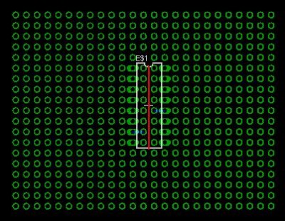

hier mal der erste schritt in bezug auf die universal platine, der ic wird von oben betrachtet, die
leiterbahnen hingegen als wenn sie "durchscheinen". obwohl es solche nur mit lötpunkten versehenen platinen auch gibt, empfehle ich welche mit waagerecht durchgehenden leiterbahnen, diese werden unter der fassung oder dem chip durchtrennt, so das alle anschlüsse des ic´s einzeln angeschlossen werden können. die fassung bietet noch einen anderen vorteil, der abblockkondensator kann problemlos unter dem ic, mit sehr kurzen anschlüssen montiert werden,
eine umständliche leiterführung entfällt dann also.

was meinst mit dem abvblockkondensator? C1 oder? und ist der IC genau so dargestellt wie im schaltplan? also oben links anschluss 1 und unten rechts anschluss 7.
und an welches Ub+ soll ich den anschließen von meinem Traffo? hab ja 2 verschiedene^^
jetzt kapier ich das mti dmepotti erst ... ist mir einer aufm schlau gestanden^^ d.h. aber dass man den dritten anschluss also der wo NICHT vom schiebe regler sondern vom gesamten Potti abgeht eig auch weglassen kann oder?
und mal ne doofe frage ... wie gehts weiter und für was brauch ich sowas alles denn? *gg*
luckylu1
Beiträge: 1405
Wohnort: berlin
Fr, 19.10.07, 02:44
sorry, war bissel unterwegs, morgen geht es mal etwas schneller weiter.
ic´s werden immer in der draufsicht dargestellt, oben links ist also der pin 1, gezählt wird entgegen dem uhrzeiger.
hier wird die lastspannung angeschlossen, Ub3 also
bei potis, die nur als einstellbarer widerstand benutzt werden, wird der schleifer mit einem aussenanschluss verbunden und diese verbindung wird "näher" richtung masse geschaltet.
die gründe dafür sind recht einfach: sollte der schleifer mal kontaktunterbrechungen haben (beim durchdrehen) liegt immer noch der gesamtwiderstand an den anschlüssen.
die grössere masse von bauteilen ist grundsätzlich immer richtung masse zu legen (wenn es die schaltung zulässt), da so weniger störungen "eingefangen" werden.
Scorpion
Beiträge: 918
So, 21.10.07, 10:56
ok Potti versteh ich ... fals der schleifer mal nicht mehr "schleift" . aber das mti linksoben ist eins und dann im gegenuhrzeigersinn stimmt dann bei deinem schlatplan nicht oder? weil da fängts mit 1 , 2 an dann kommt aber 16 ???? oder darf man die aufm schaltplan vertauschen wie man gerne möchte?
udn was meinst du mit der "größeren" Masse richtung masse? mh gut ist vieleciht für mich ncoh nicht so wichtig. ^^
