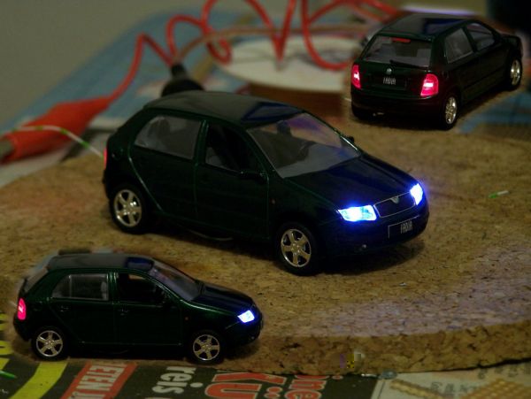

So der Fabia ist nun auch fertig:
Gruss René
Di, 15.05.07, 13:51
Jop geiler umbau!

Danke, Danke.

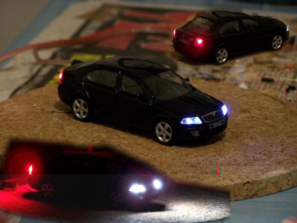

Und gleich noch einer hinterher:
Gruss René
p.s. Das war der teuerste Umbau bisher. Die Rückleuchten haben mich 3 Hochleistungs-Bohrer gekostet. *heul*

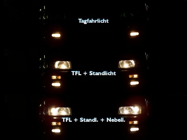

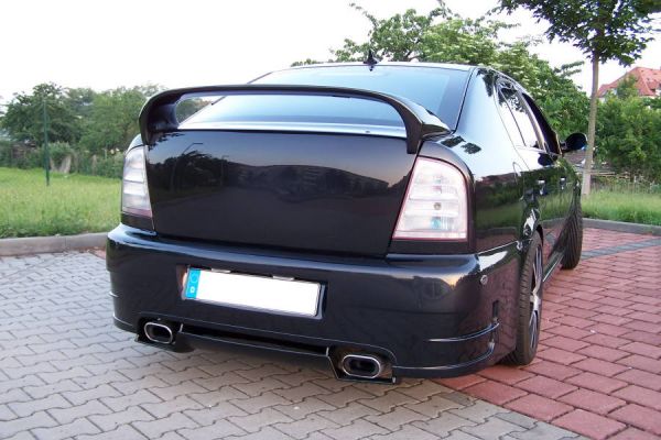

Aber nun das endgültige Bild vom Heck:
Gruss René
p.s. Und nein, meine Tochter darf nicht mit den Modellen spielen!

Heck sieht spitze aus, TFL is mir zu schlicht und zu gelb!

Hi Fightclub,
die TFL ist weiß, nur die Kamera hatte keinen richigen Weißabgleich.

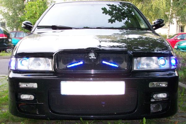

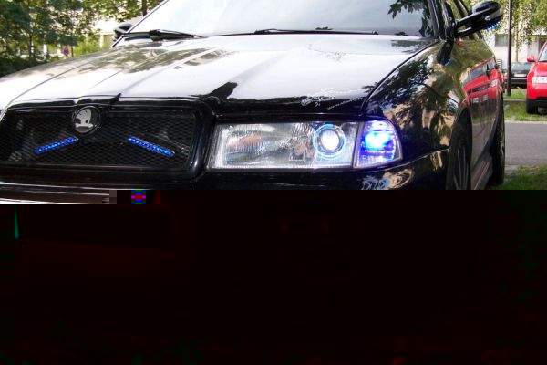

Mhmm... nette Umbauten, Skoda sind auch schöne Autos.
Ich wunder mich gerade.. was sind das da für leicht schiefe Objekte hinter Deinem Kühergrill (rot umrandet)?
Sind doch nicht etwa LEDs mit Stroboskop-Effekt? :)
Di, 03.07.07, 15:07
Lol das interresiert mich aber auch, habe ich selber noch gar nicht so stark war genommen, wenn es irgendeine beleuchtung ist, dann bitte mal hier im forum vorführen^^. 8)

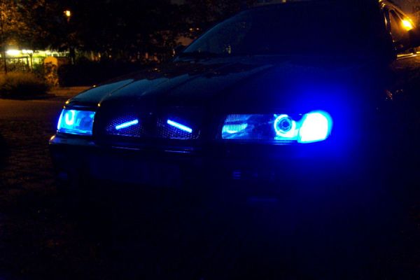

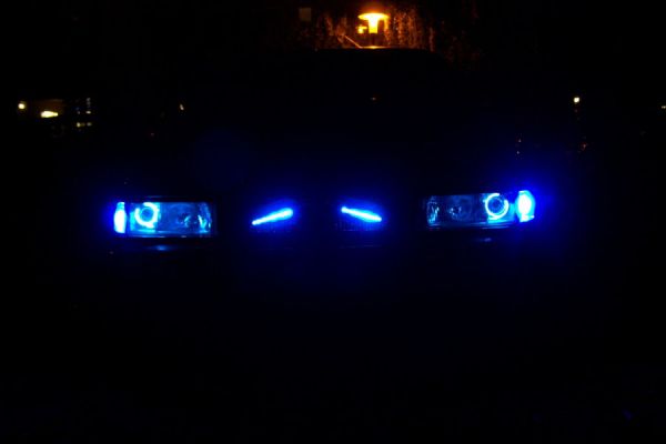

Hallo Leute,
Ihr seid gut. Ich kläre das mal auf:
In den Alten Blinkern befinden sich dauerhaft leuchtende K2 Royal-Blue mit 10° Linse.
Die Standlichtringe sind CCFL-Röhren und hinter dem Grill befinden sich 12er 5mm LED-Cluster.
Diese beiden Beleuchtungen werden jeweils von einer selbst entwickelten Blinkerschaltung
gesteuert, die über Tastendruck Dauerlicht, Fader und diverse Blinkmodis realisiert.
Gruss René
So, 08.07.07, 21:51
Geil geil und nochmals geil, und was sagt das gesetz^^. Nee ist geil^^.
amiarts
Beiträge: 315
Wohnort: Dresden
So, 08.07.07, 21:55
Ist eine Showbeleuchtung die durch ein Trennrelais nur bei ausgeschalteter Zündung funktioniert.
Ist aber auf jeden Fall im Bereich der Stvzo nicht zulässig!
Gruss René

Hätte jetzt erwartet, dass nur die im Kühlergrill leuchten. Aber netter Showeffekt! - Blau macht wirklich glücklich :)

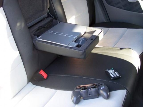

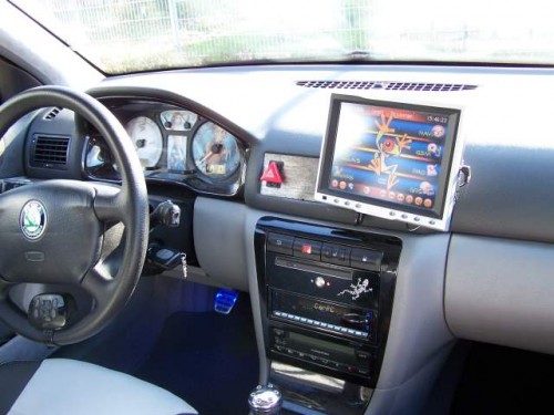

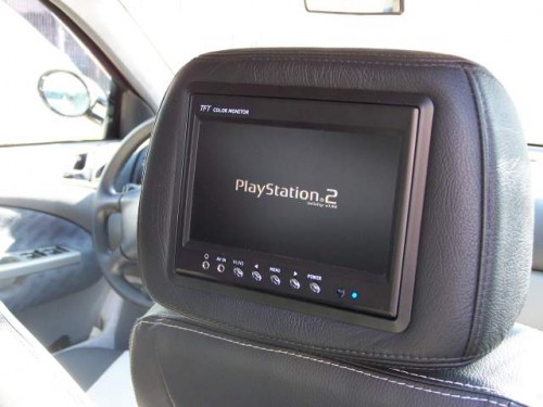

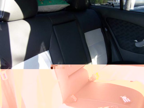

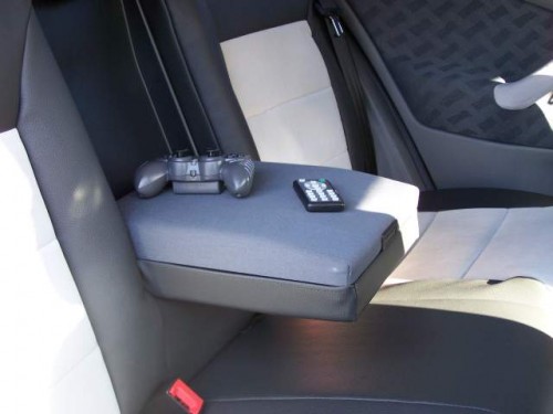

So Leute, heut war ein schöner Tag und da dachte ich mir, die PS2 kann nun auch endlich rein. Meine Tochter wartet auch schon ungeduldig. In diesem Zusammenhang hab ich meine Sitze auch gleich mit Leder/Alcantara bezogen.
Der CarPC bekam auch noch eine neue Oberfläche verpasst.
Gruss René
