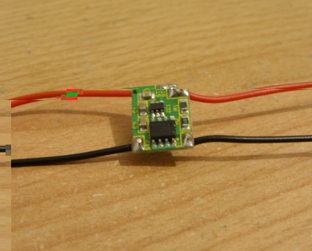

So könnte eine Schutzschaltung aussehen!

Die Li-Akkus von DX mit der Aufschrift "Protected" haben aber eine Schutzschaltung, auch wenn diese auf den Produktbildern nicht immer erkennbar sind.
Damit Du weißt, wie sowas ausschaut:
http://ep.yimg.com/ip/I/theshorelinemar ... _258788566

Ich bin der Meinung, dass diese Zellen eine Schutzschaltung besitzen. Auch aus dem Grund, weil die gleichen Zellen hier ohne Schutzschaltung für 1$ weniger angeboten werden.
Und in diesem Topic steht auch, dass eine Platine auf dem negativen Pol aufgebaut ist.

Aufschneiden brauchst Du die Umhüllung nicht. Wenn die Akkus (Protected sollte aber drauf stehen) am Minuspol wie auf diesem Bild aussehen, dann ist eine Platine eingebaut (beachte den umhüllenden Schrumpfschlauch im Übergangsbereich zum Minuspol. Der Minuspol ist goldfarben.).
Das gleiche Ladegerät (sku.4151) habe ich auch im Einsatz. Ist zwar recht langsam, aber brauchbar. Ich wollte mir demnächst sku.13820 (kann nur 18650-Akkus laden, aber dafür mit 2 * 1 Ampere) holen, damit die Ladezeit sehr viel schneller abläuft.
Eine Autooff-Abschaltung brauchst Du nicht, wenn die Akkus "protected" sind. Die enthaltene Elektronik trennt den Akku automatisch, wenn diese voll sind. Die Akkus müssen auch nicht sofort raus, wenn diese voll sind. Ein paar Milliampere passen immer noch rein.

Wenn weder eine Einkerbung am Rand des Minuspol noch ein goldener Minuspol-Kontakt vorhanden ist, dann werden Deine Akkus wohl ohne Elektronik sein. Es sei denn, diese wurde abweichend am Pluspol eingebaut (kann ich mir aber nicht vorstellen). Mess doch mal die Länge der Akkus. Normale sind ca. 65mm lang, während die Protected minimal länger (etwa 2,5mm mehr), also 67,5mm lang sind.

die deal akkus die du dir heraus gesucht hast, solltest geschützt gegen ober und unterspannung sein. das ladegerät ist wie die meisten schisse, da es bei 85% ladung abschaltet.
