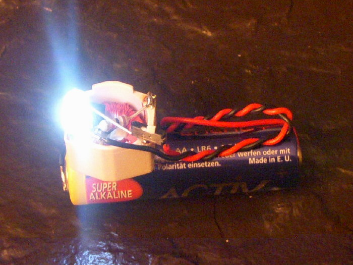

Hier noch ein Foto was aus der Schaltung geworden ist.
Das Sandwich besteht aus 2 Eichenbrettern ca. 25 mm und einer Schicht Plexiglas in dem eine Blaue LED eingelassen ist.
Noch ein Zitat dazu.
Hamid: "Wozu ist das?"
Rambo: "Das ist blaues Licht."
Hamid: "Und was macht es?"
Rambo: "Es leuchtet blau."
