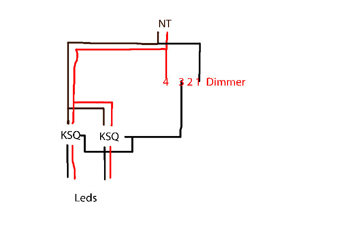

Also ich habe den Dimmer ausem Shop und zwei 700mA KSQen mit ShutDown-Pin.
Ist dann diese Schaltung richtig? Entschuldigt meine Zeichenkünste.

Die Zeichnung sieht für mich auf den ersten Blick richtig aus, allerdings habe ich den Dimmer selber noch nicht eingesetzt, eventuell äußert sich da nochmal jemand zu der was genaueres weiß.

Die Schaltung stimmt wenn der Anschluss 3 des Dimmers zum PWM- (Shut-Down-) Pin der KSQ geht.

Ja geht er.
