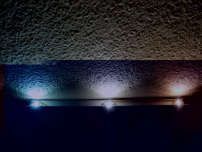

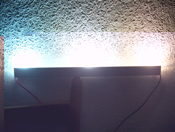

Hier ein kleiner Eindruck von den Farben, fototypisch verfälscht:
